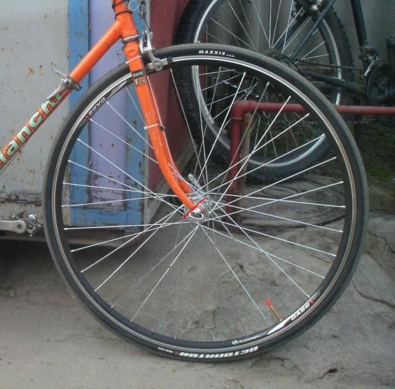

Значит насчёт системы и кассеты... купил следующую втулку: http://www.velobazar.com/catalog/utility/Hubs/687 ,но оказалась немного длиннее.. я укоротил пыльник ( без потери эффективности защиты от пыли ) и зажал втулку гайкой. Ось укорочу и тогда зажму нормально эксцентриком, а пока альтернативный вариант) . Кассета 8-и скоростная "11-23" . Посмотрел износ цепи... фактически новая... человек до меня менял и много откатать на ней не успел, поэтому менять не стал.. шатуны, звёзды и каретку пока катаю родные... лёгкие и ещё не изношены...
Насчёт подьёмов.. родные звёзды "44-54" .. малая звезда со звёздочкой в 23 зуба отлично тянет в относительно небольшие подьёмы, + узкая покрышка и аэродинамика не даёт ощущать в полной мере подьём. впринципе меня устраивает, а с сильно крутыми подьёмами не сталкиваюсь.
Педали пока родные, неуспел сменить... хотя планировал поставить алюминиевые с вкрученными и посаженными на клей саморезов (блошки) т.к. валяются, покупать ненадо...там и платформа шире чем у родных
Ночная езда планируется, поэтому освещению уделю должное внимание.
Насчёт моей антипрокольной ленты)) ... так после установки сильно разницы не ощутил...как был реактивный так и остался, усилия для развития скорости фактически не изменились...трубки мягенькие, даже не пришлось вырезать кусочек, т.к. сразу думал что из-за одинакового диаметра с покрышкой трубка немного сьёжится..в любом случае неоспоримо остаётся то, что вес прибавился и утяжелился ход, но оно очень и очень не значительно.

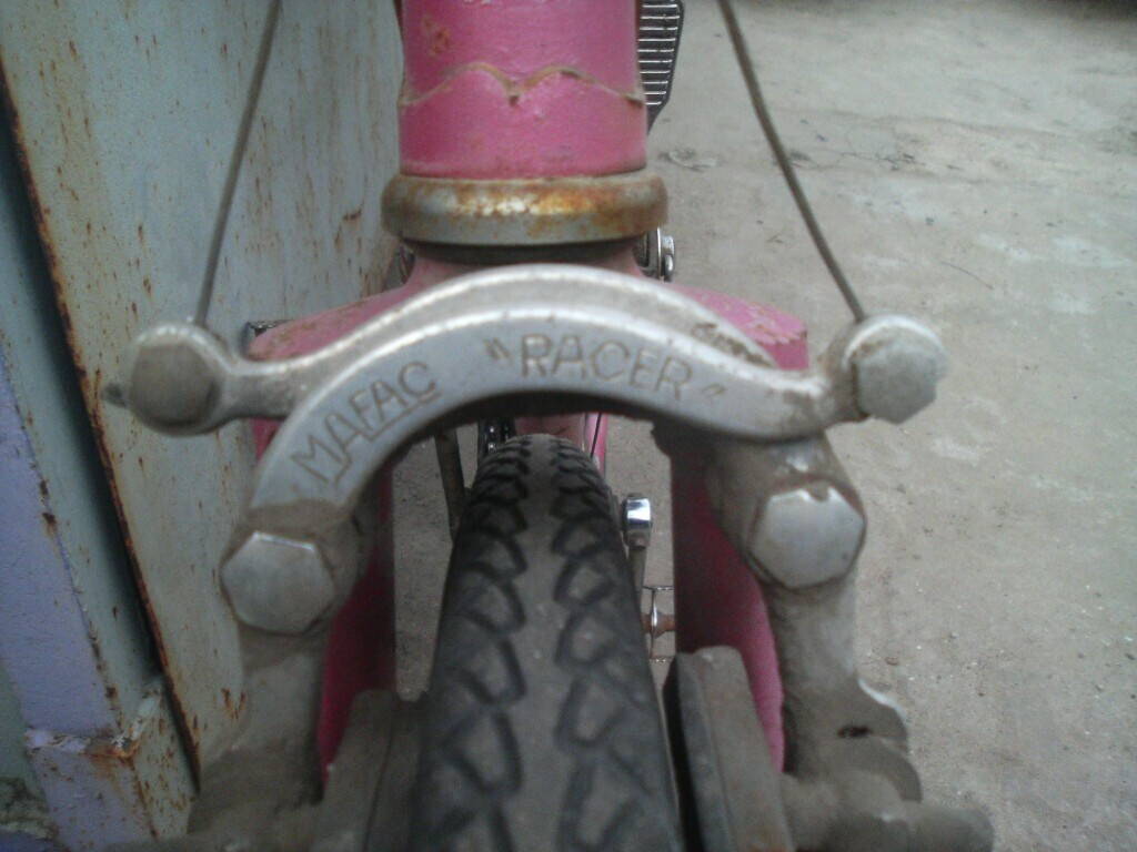

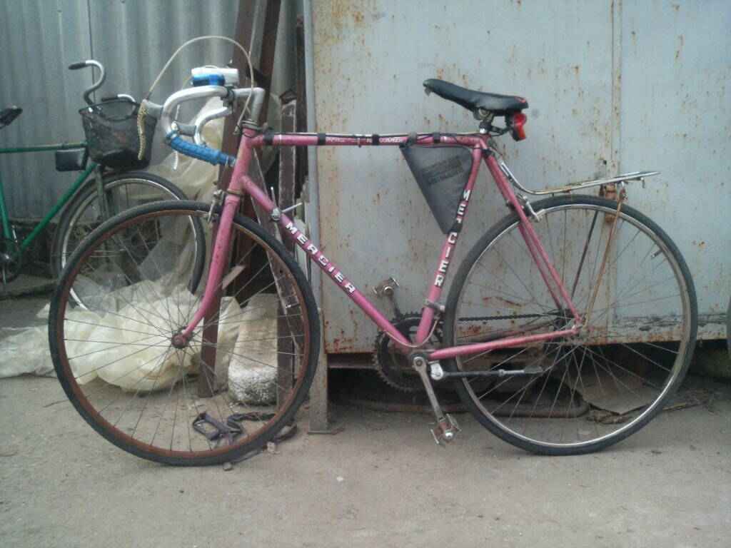

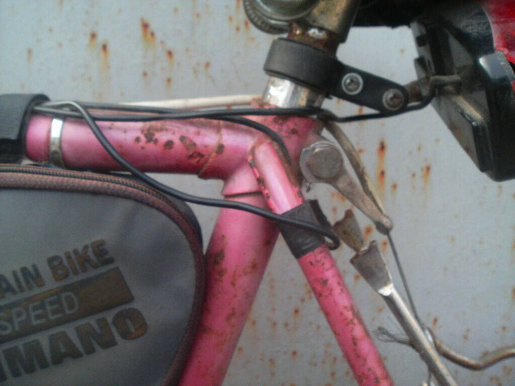

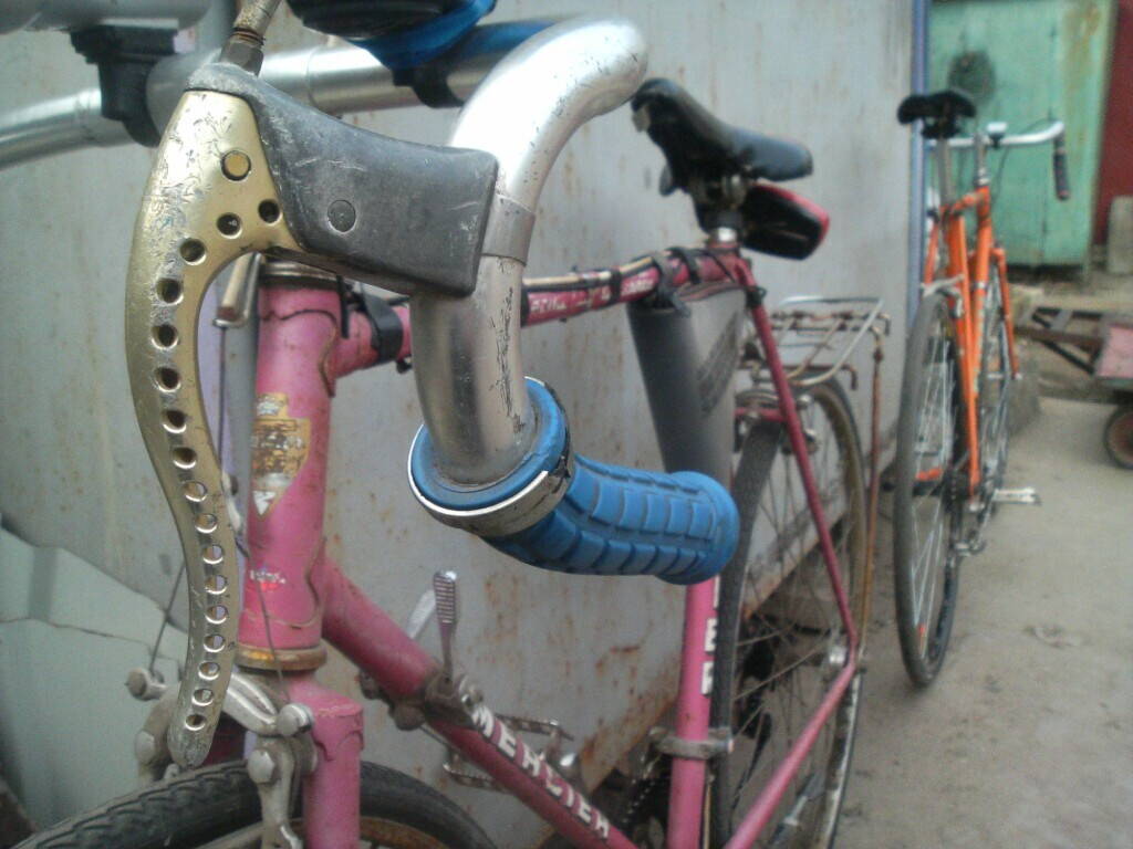

Подвернулся ещё один шоссер.. французский.. в нэте толком информации не нашёл, но наткнулся на высказывания, что велосипеды Mercier превосходного качества и насколько я понял некоторые из них паяли серебром. Кто что знает о таких машинах ? помогите сложить цену данному аппарату.
А так же кидаю фото своего чемпиона.
