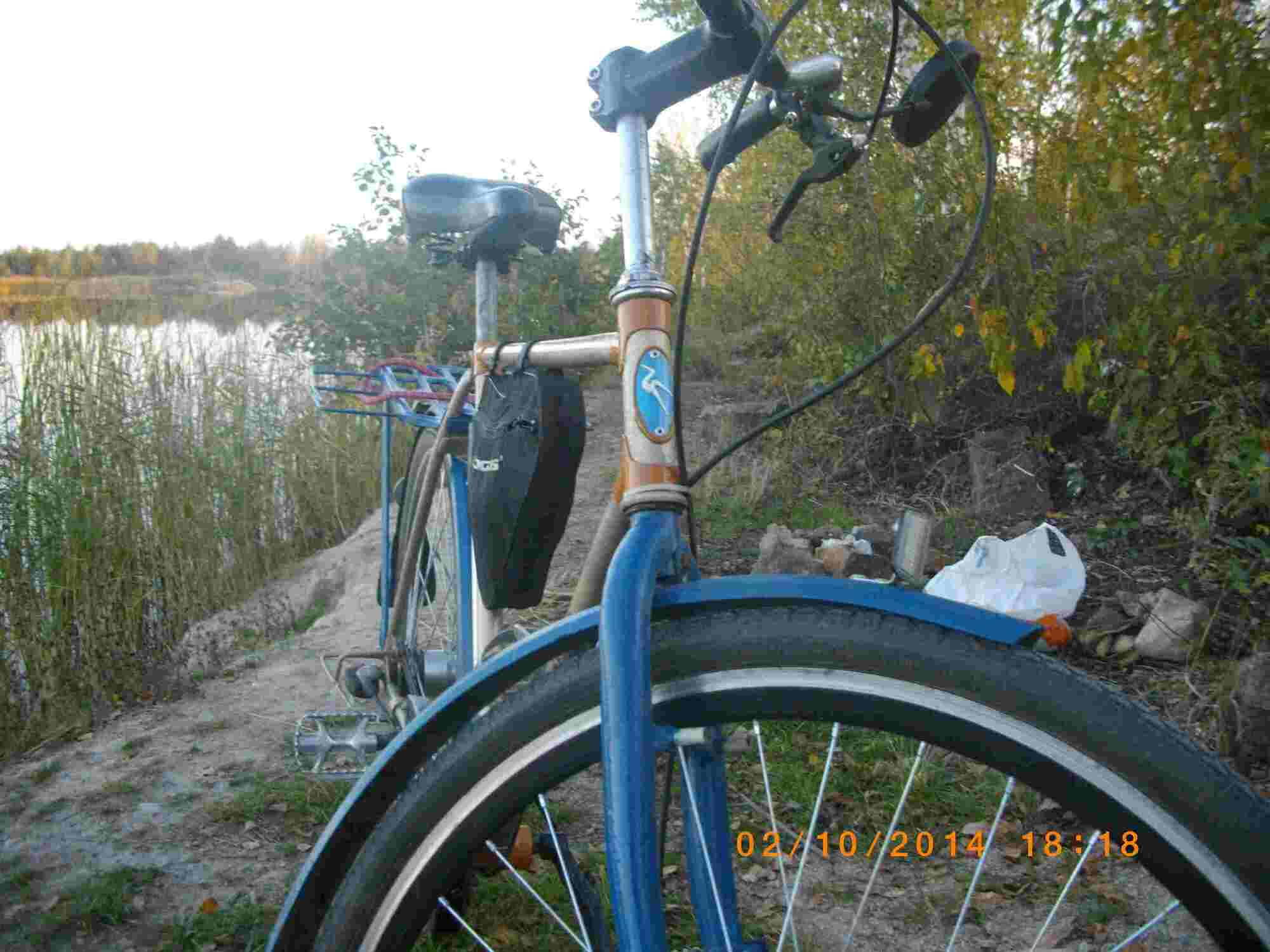

GoFrenDiy писал(а):
мне неудобно его держать. получается, что логки прижимаю к животу.... большому животу!
На моем таком-же Буслике (см. изображения под аватарой) стоит вынос. Хоть я и не очень высокий (180), но тоже пузатый и вынос помогает убрать руки от пуза.
В продаже есть регулируемые выносы под дюймовую рулевую.
Про передний тормоз: на Буслике была такая-же втулка, как на ссылке http://sandyfoto.ru/2015/03/obzor-rolle ... -im70.html, тормоз 70-й.
Сразу скажу, что вещь хорошая и нажежная, но в связи с установкой буксующего устройства резкости от него ждать не следует, будет не требующий мороки, но всё-же вспомогательный тормоз.
Сейчас поставил динамо-втулку под роллер: свет всегда с собой.

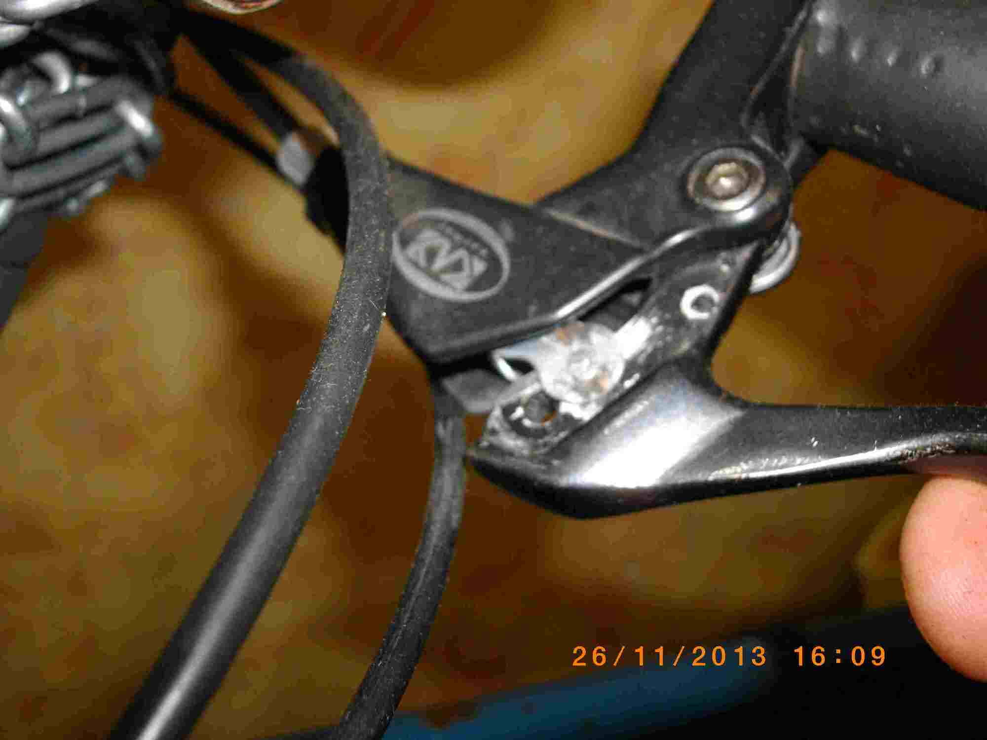

Ещё тебе нужно будет найти тормозную ручку для кантилевера или фирменную Шимановую для роллера.
Я переделал ручку для ви-, прицепив серьгу ближе к оське ручки: ход троса уменьшился, усилие на тросу добавилось:
IMGP0953.jpg [ 129.96 КБ | Просмотров: 3516 ]

IMGP1408.jpg [ 210.44 КБ | Просмотров: 3500 ]
:yes:
