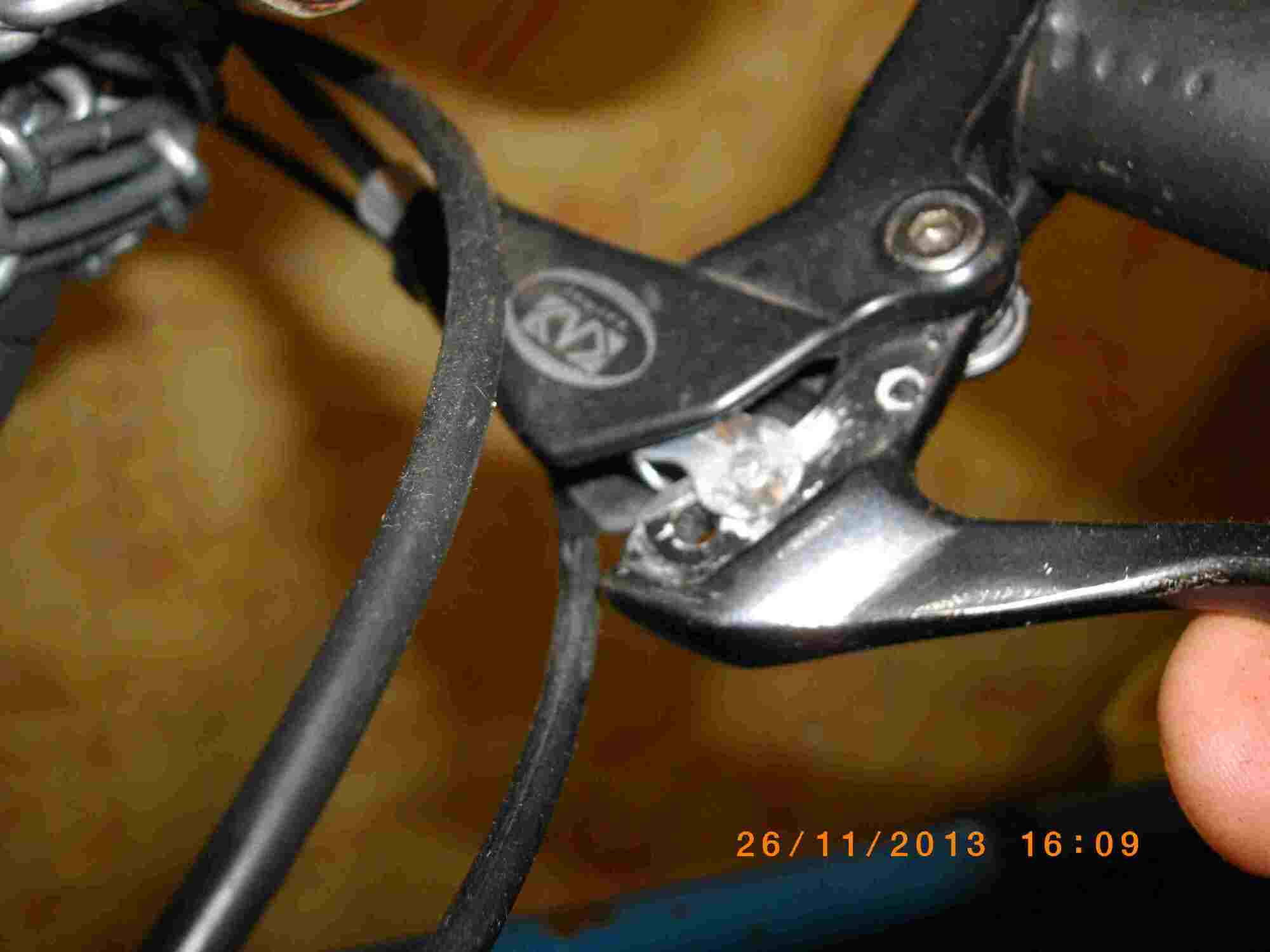

Ещё тебе нужно будет найти тормозную ручку для кантилевера или фирменную Шимановую для роллера.
Я переделал ручку для ви-, прицепив серьгу ближе к оське ручки: ход троса уменьшился, усилие на тросу добавилось:
IMGP0953.jpg [ 129.96 КБ | Просмотров: 3520 ]
