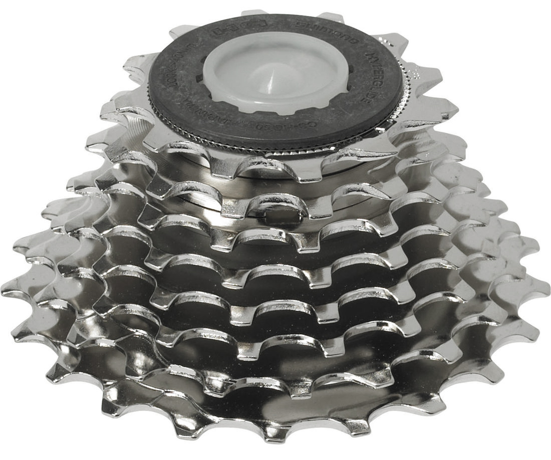

Спасибо, кншн, но вопрос "есть ли шоссейные кассеты на 7 скоростей" всё ещё стоит. Я вижу в продаже шоссейну сору, но она на 8 и стоит дороже семискоростных. Ну и моноблоки на 8 тоже дороже.
Можно раздербанить горную 8ку 11-30. Тогда получится семёрка 11-28, а 28 зубов переваривают почти все коротколапы. Или раздербанить ту же шоссе 8ку.

Serj писал(а):
kisa
Шоссейные кассеты видел от 6 и до 11, 7 в том числе.

Находите семерку - хорошо.
Не находите - ставите восьмерку. В зависимости от того, какую из звезд нужно исключить, настраиваете пределы перемещение переключателя.
Если отталкиваться от 14-15 модельного года, то из 8ск. шоссейные Кларис.
Сора уже перешла на 9ск.
Для холмистой и горной местности взять старую 8ск. Сору, они вплоть до 32 были.
Или любую подходящую по диапазону горную.

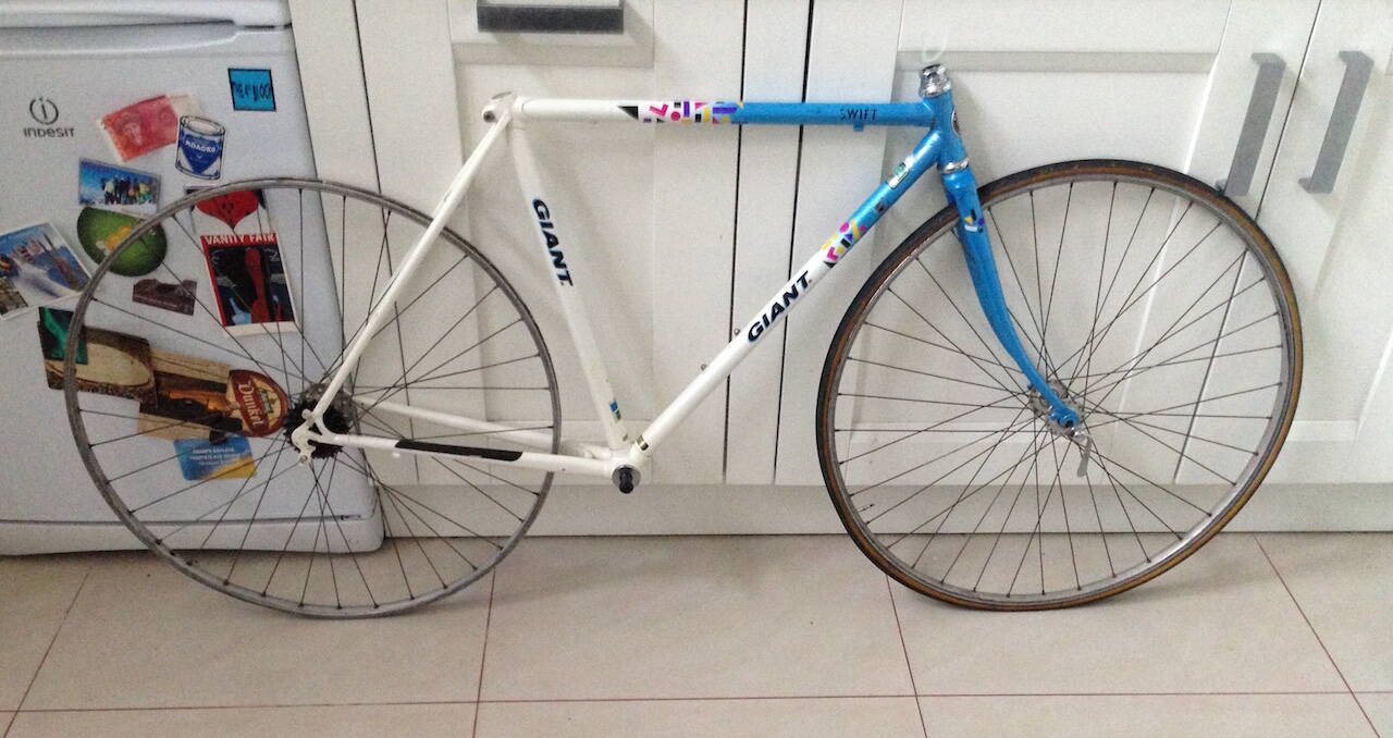

Минвайл, купил раму. 52 ST. ETT 54. И длинная база. То что нужно.

А какая база?

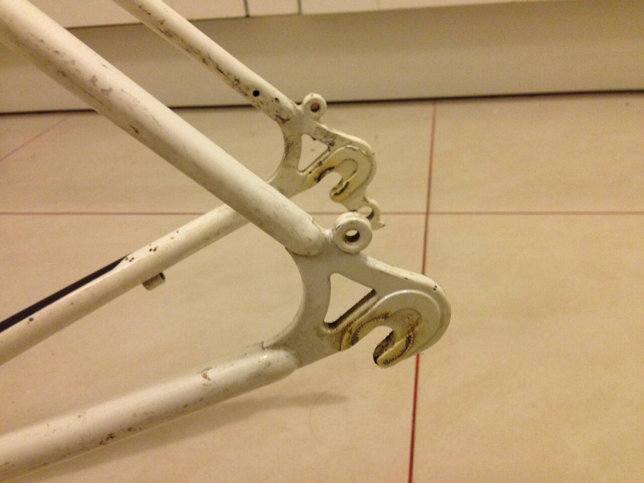

Видно плохо, можно фото дропаутов?

База, если я правильно померял, 100мм

Зарегистрирован:28.05.2013
Если это просто опечатка, и база 100см., то это не длинная база. Длинная база это 103-105.
Но в целом укладывается в норму для такой ЕТТ. По современным лекалам.
Выходит наши будущие велосипеды будут схожи по идеологии. Правда я еще злее раму выбрал, при ЕТТ 56, база 98.
Слежу с интересом.

Не сильно длинная - да. Интересно будет её посмотреть с колёами т штнами на предмет зазоров (не грязевых, понятно, а.. ну по длине)
Но при этом хорошо, что трубы не оверсайзед, а нормальные, тонкие. Это избавляет от излишней для такого назначения жёсткости.
Дропы интересные - типа переходные от наклонных к вертикальным ещё на старой отливке или штамповке.
Вы про то, не будет ли цеплять носком туфли переднее колесо при повороте? Toe overlap по басурмански.
Если будет крыло, может стать проблемой. Но с другой стороны, поворачивать на такой угол, к тому же крутя педали, это к неофитам на велосипеде, а не к солидным людям знающим что к чему.
Дропы да, интересные. Сослепу подумал что там какие то хитрые вкладыши для регулировки, потому и фото попросил.

Не столько про ту-оверлап - на дальняке по трассам это некритично. И скорее всего, его не будет - так, визуально.
Просто такой взгляд позволит понять, насколько рама длинная именно по комфорту, уставаемости, что как раз важнее по ТЗ. И на каком ээ... отрезке какая ээ... полубаза, во! :D
передняя ось-каретка и каретка-задняя ось. По цифрам хрен поймёшь, а глаз увидит.

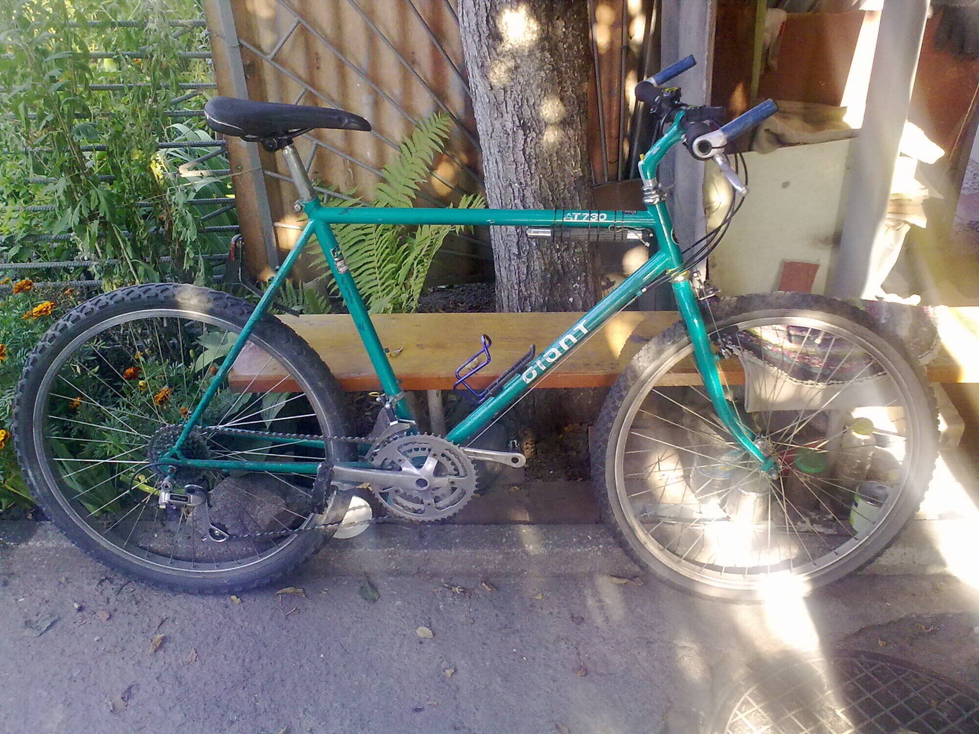

Про руль советовали не зря. У меня практически такая же внешне рама на (насколько можно сравнить по фото)
26092015762.jpg [ 775.14 КБ | Просмотров: 1846 ]
, только 52 и 56 размеры (если я правильно меряю) и вынос 100мм с подъемом сантиметров наверное 5-6.
Так вот, с моим ростом 178 из-за прямого руля приходится иногда (ветер встречный, например) ложить на руль предплечья, рожки на руле использую часто, но они только меняют хват, а не посадку.
Если поменять вынос, тогда опять-же - не всегда "раком" нужно ехать...
Меня останавливает вид, уж лучше лежак поставлю.
PS: седло стоит выше, чем на фото на 2см.

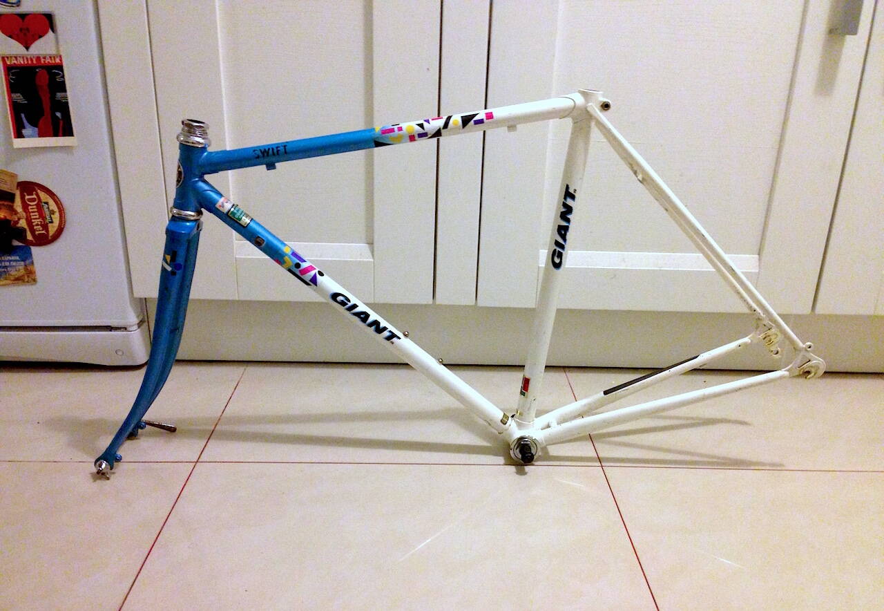

Вот он на стартоновских колёсах
