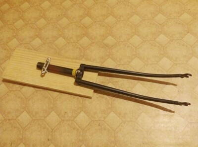

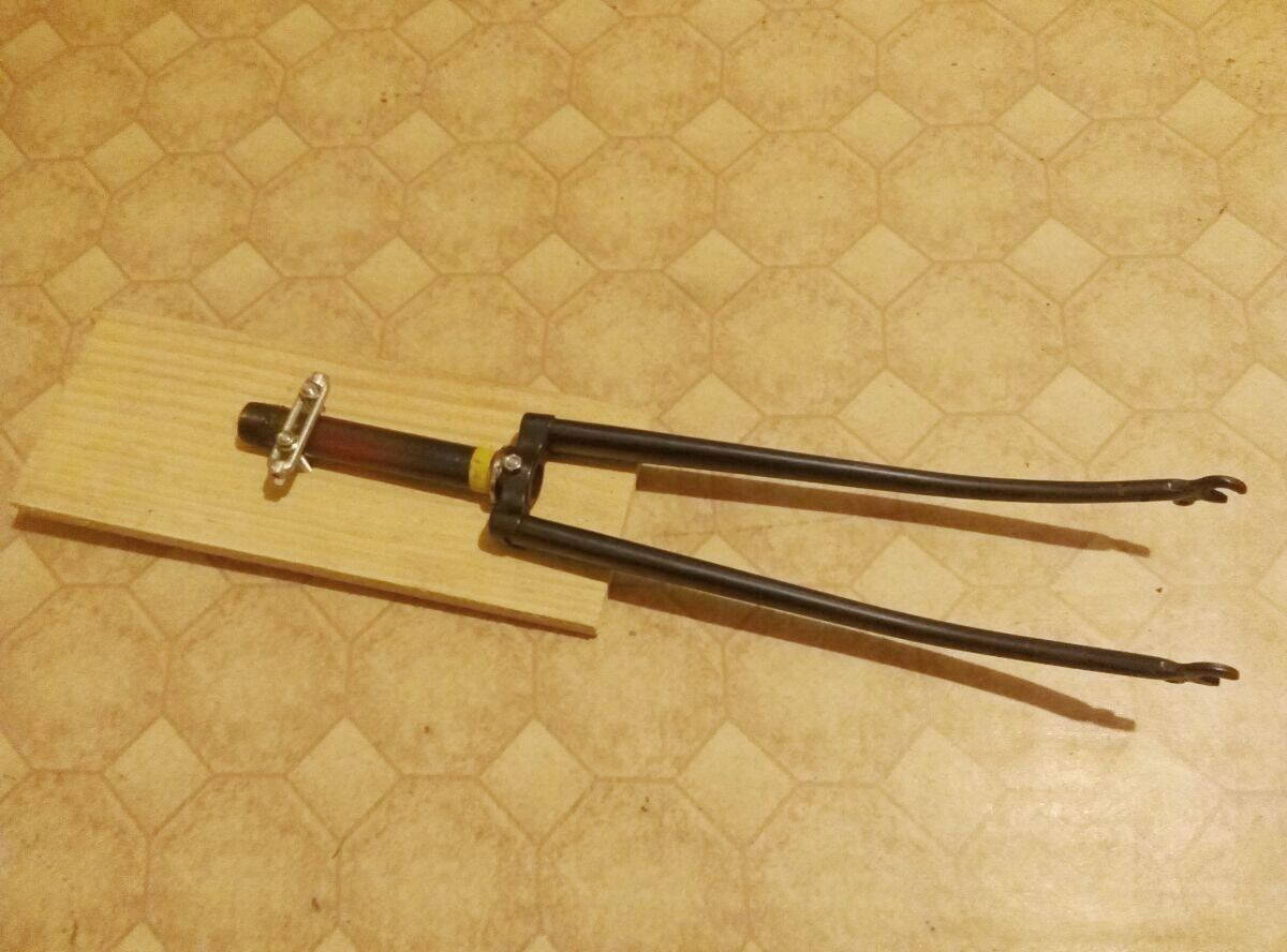

Как оказалось поспешил я обозвать раму "в идеальном состоянии". Слишком было темно и неудобно на почте проверять геометрию и таки ошибся. У вилки дропы были в разных плоскостях (это легко правится) и на разной высоте + одно перо отогнуто на 1см вы сторону. Это исправил без проблем, с помощью быстрой приспособы.
На свободную часть деревяшки становимся одной ногой, на коронку вилки второй ногой и большим рычагом (деревянная доска) отгибаем одно из перьев.

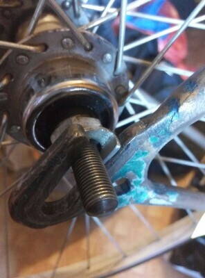

А вот у рамы оказались на разной высоте и плоскости дропы. Имеет место немного кривая пайка задних перьев у подседела, они на миллиметр отличаются в местах пайки. Плоскости дропов я уже поправил, а вот как исправить разную высоту дропов не могу понять. (разность видна в плоскости линии колесной базы) Обнаружилось это при установке заднего колеса. Что бы выставить его ровно по оси рамы надо опереть с одной стороны ось на верхнюю часть дропа (как и должно быть), а с другой стороны - на нижнюю часть дропа, что по идее очень неправильно и может привести к выворачиванию нижней части дропа даже при использовании зубчатых шайб. Перепад высоты - 2мм, и колесо стоит явно криво.
А понять я не могу каким образом это можно исправить, ведь опираясь деревяшкой между перьями мне в противодействие будет работать верхняя часть заднего треугольника.
Появилась мысль устанавливать колесо с проставкой на стороне меньшей высоты дропа, так что бы проставка одевалась на ось и заполняла тот промежуток в 2мм между осью и верхом дропа.

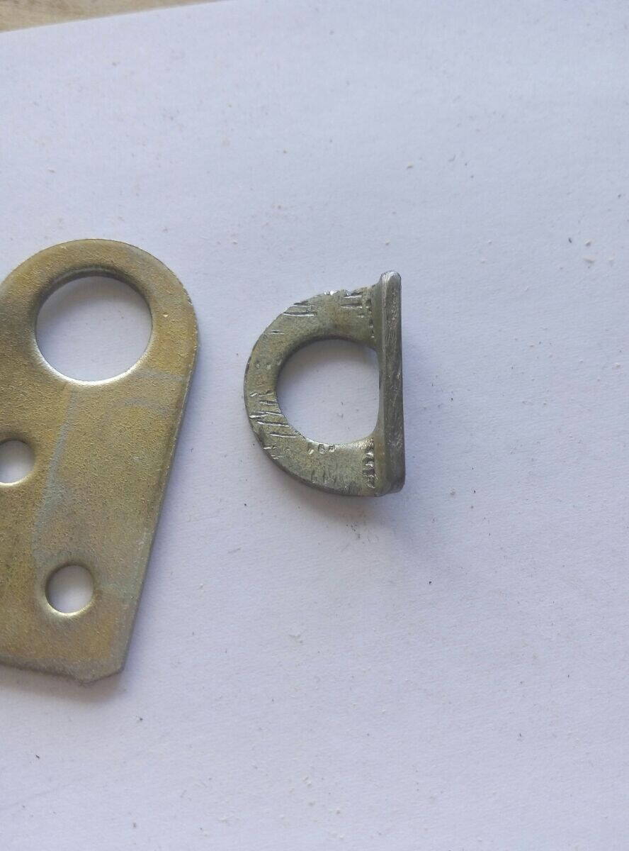

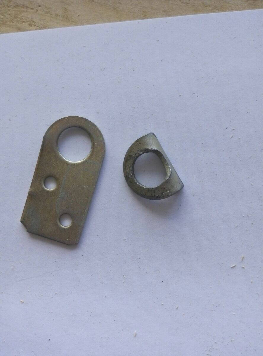

Добрался до дела наконец то)

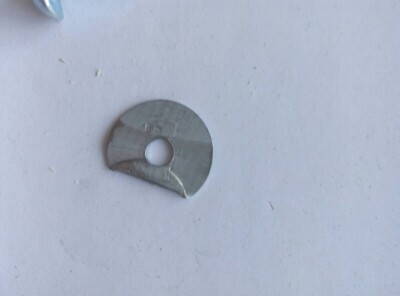

Выровнял все приобретенные искажения деталей. Проблему разной высоты дропов решил маленькой деталью согнутой и вырезанной из петли для навесных замков. Толщина метала совпала идеально. Таким образом колесо стало ровно в оси рамы.

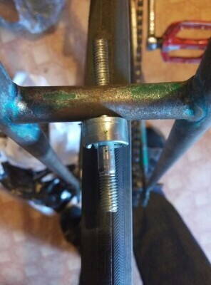

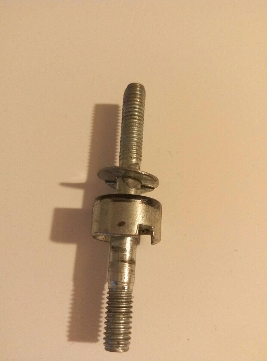

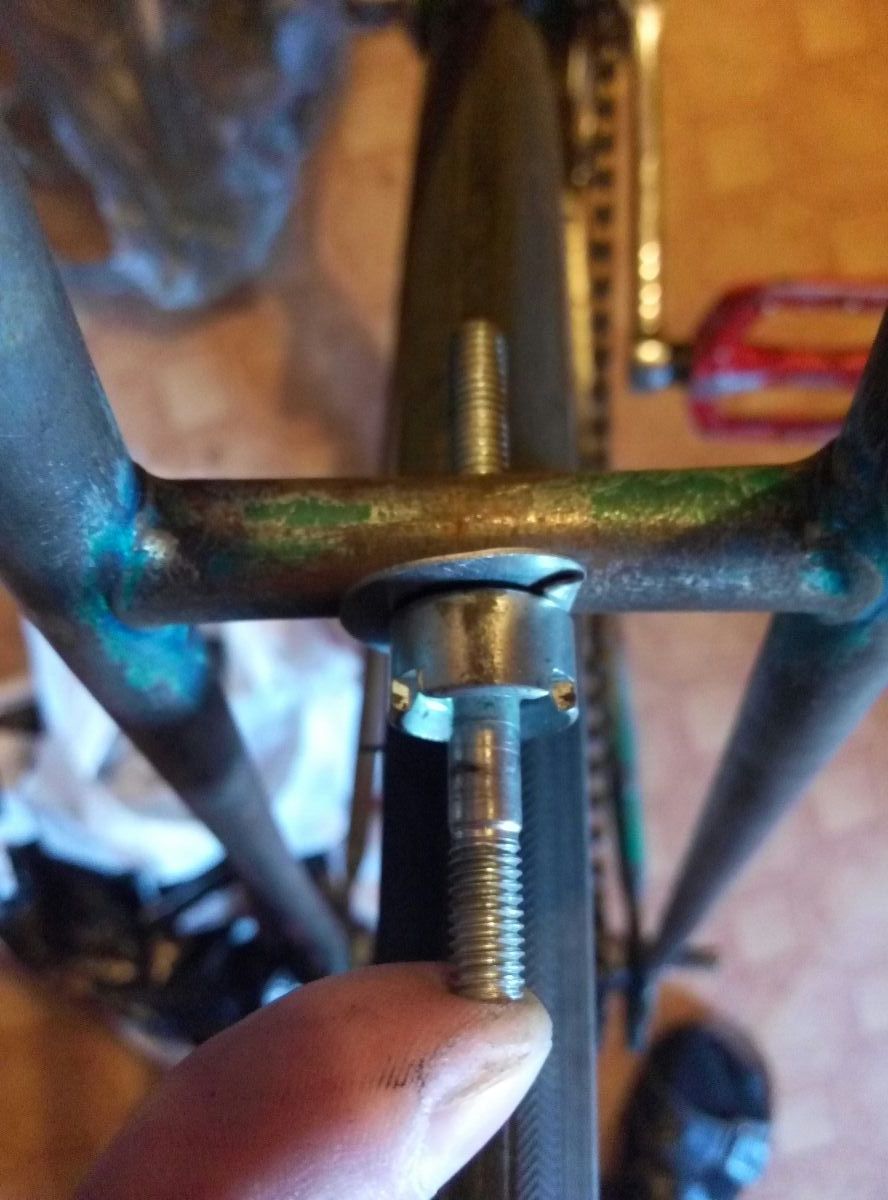

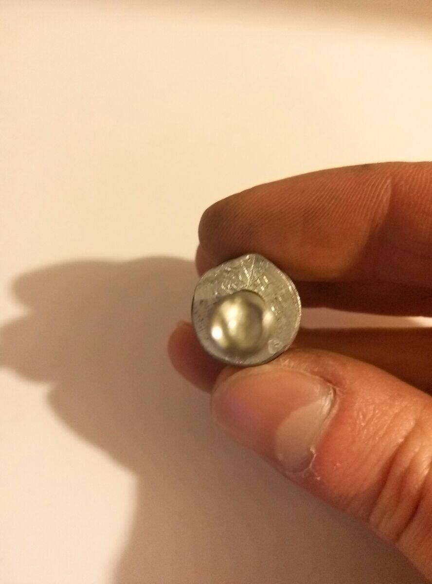

Верхняя перемычка припаяна криво по двум осям. Следственно и просверлена она тоже криво. Для решения этой проблемы взял тонкую шайбу и согнул один край в два раза, таким образом получив утолщение. Затем обточил так, чтоб не выпирала за крепеж тормоза. Ось выравнялась, но ставить буду когда найду проставки с овальным вырезом под перемычку ибо не хочу сплюснуть трубу.

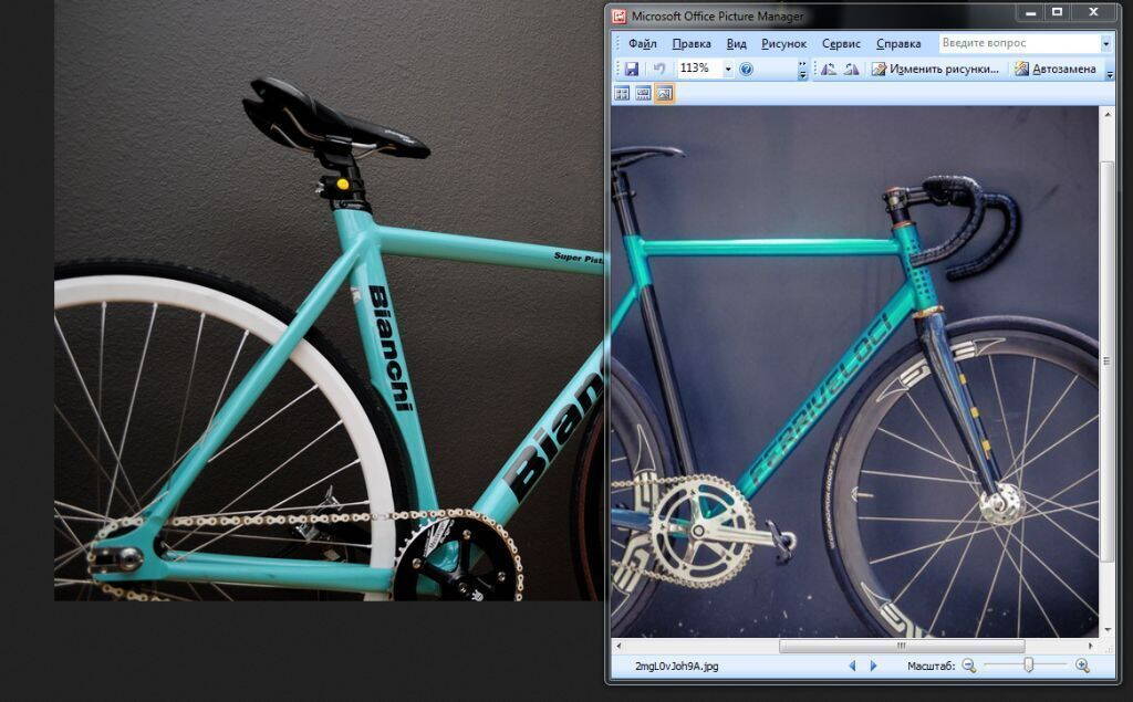

Я вижу совсем не фирменный мятный цвет Бъянки. а бирюзовый.
