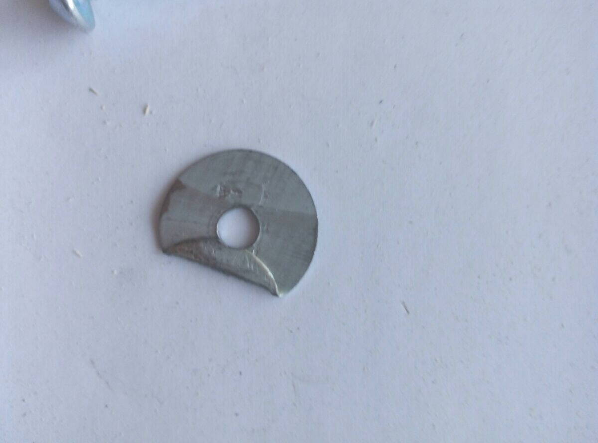

Добрался до дела наконец то)
Выровнял все приобретенные искажения деталей. Проблему разной высоты дропов решил маленькой деталью согнутой и вырезанной из петли для навесных замков. Толщина метала совпала идеально. Таким образом колесо стало ровно в оси рамы.
1.jpg [ 94.71 КБ | Просмотров: 2118 ]
2.jpg [ 95.88 КБ | Просмотров: 2118 ]
3.jpg [ 144.67 КБ | Просмотров: 2118 ]
Верхняя перемычка припаяна криво по двум осям. Следственно и просверлена она тоже криво. Для решения этой проблемы взял тонкую шайбу и согнул один край в два раза, таким образом получив утолщение. Затем обточил так, чтоб не выпирала за крепеж тормоза. Ось выравнялась, но ставить буду когда найду проставки с овальным вырезом под перемычку ибо не хочу сплюснуть трубу.
