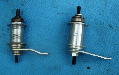

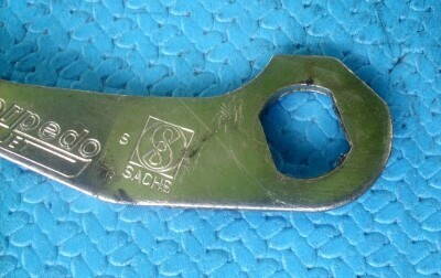

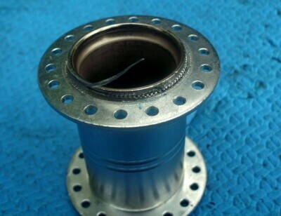

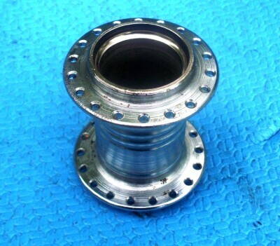

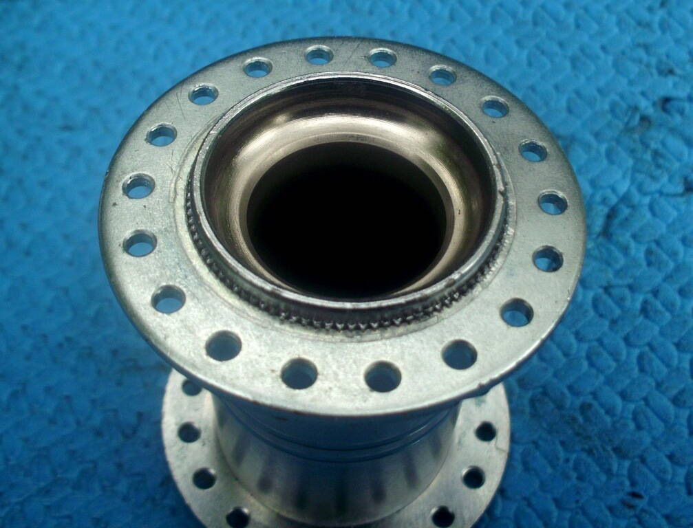

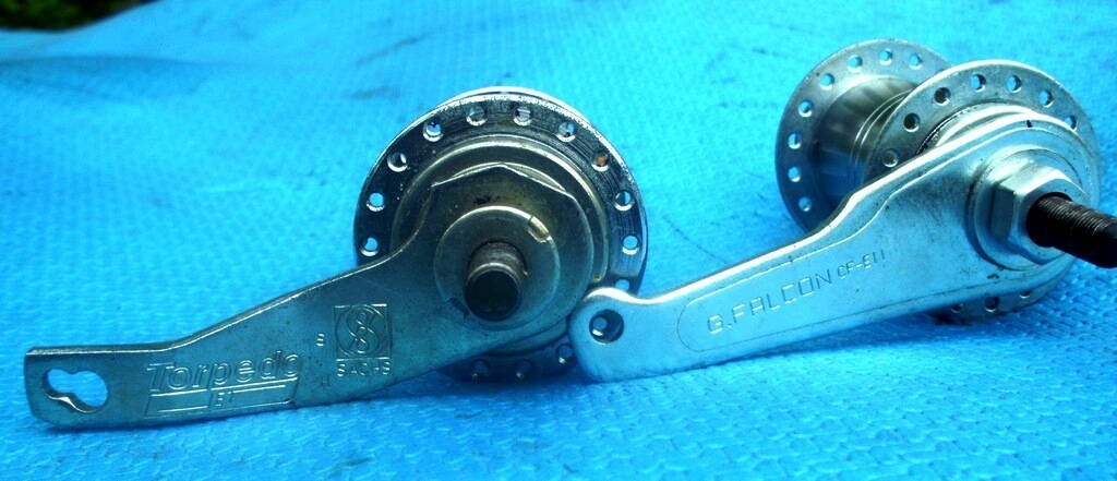

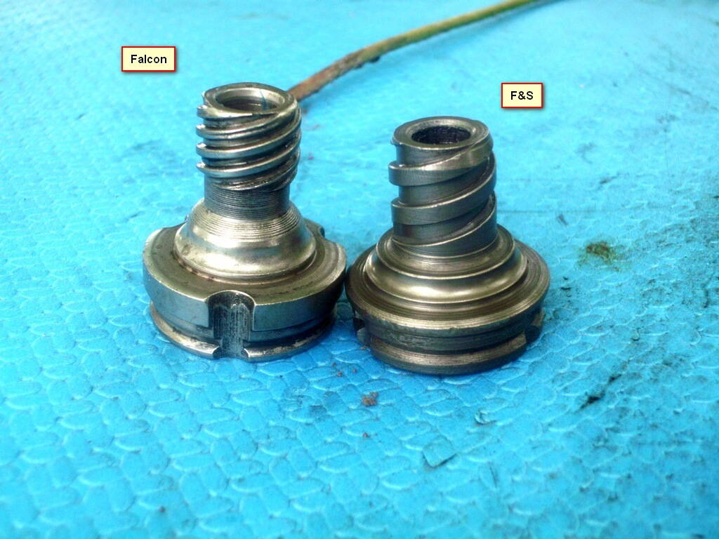

Внесу посильную лепту в науку о червячках :D .
Разбирал нулёвые современный Falcon (с базара) и F&S (вроде 1989 года, ящик их всплыл в прошлом году во Львове, видать закупленые на ЛМЗ, да так и не установленные).
DSCI0981.JPG [ 208.61 КБ | Просмотров: 87525 ]
DSCI0982.JPG [ 153.29 КБ | Просмотров: 87525 ]
Немецкое изделие красиво и легко, без рывков крутилось рукой. Сопротивление, конечно, несколько больше, чем на передней втулке. Но на ход велосипеда такая разница никак не влияет, к тому же, после обкатки вращение может ещё облегчиться.
Китаец был откровенно перетянут. При тугом вращении рукой чувствовалось и перекатывание шариков, и особенно - хруст ведущих шлицов. Попробовал перед разборкой слегка ослабить регулировку - стало почти хорошо, причём люфт не появился.
Труба корпуса обеих втулок хромирована, тормозные рычаги оцинкованы (или кадмированы). На F&S фланцы исполнены заодно с корпусом, на Falcon напрессованы на мелкие шлицы оцинкованые фланцы, вырубленые из листа.
F&S удобнее разобрать путём скручивания левой контргайки, правый конус закручен до упора и контргайки не имеет. Упор получен выдавливанием шлицов. Резьба на осях одинаковая.
DSCI1001.JPG [ 44.24 КБ | Просмотров: 87525 ]
Рычаг Falcon законтрен так злобно, что я его и не откручивал, зато втулка нормально разобралась с правой стороны - малый конус и его контргайка пошли хорошо.
Отверстие в рычаге F&S такое же, как в Falcon ( viewtopic.php?f=31&t=324903&start=15#p1710601 ):
DSCI0998.JPG [ 147.54 КБ | Просмотров: 87525 ]
У немца солидные шайбы под контргайкой рычага, видимо, предназначены не только для подгонки под расстояние между дропами, но и во избежании такой неприятности, как показал колллега Kochegar по ссылке.

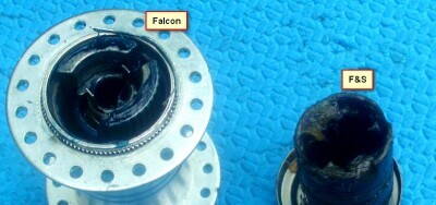

Смазка в обоих втулках по запаху мне не понравилась - напоминает старый солидол из гаража. По виду хорошая, наверное там и там работоспособная. У немца нормального цвета, у китайца - педер.. синенькая.
DSCI0983.JPG [ 104.7 КБ | Просмотров: 87525 ]

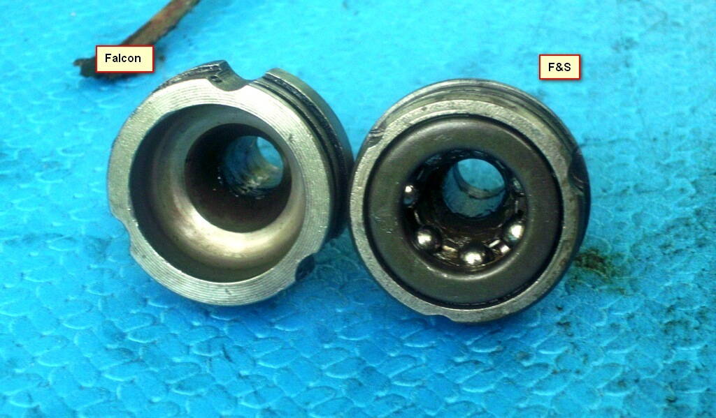

Фалкон порадовал качеством исполнения деталей, но не всех :D . Дорожка большого левого подшипника могла бы блестеть и получше, а при напрессовке фланца получился конфуз из-за смещения деталей:
DSCI0984.JPG [ 211.47 КБ | Просмотров: 87525 ]
Пришлось убирать заусенец, отломав жёстким ножом и подчухав напильником.
С правой стороны всё красиво:
DSCI0985.JPG [ 203.59 КБ | Просмотров: 87525 ]
Фихтель унд Закс с двух сторон:
DSCI0987.JPG [ 223.01 КБ | Просмотров: 87525 ]
DSCI0986.JPG [ 237.41 КБ | Просмотров: 87525 ]

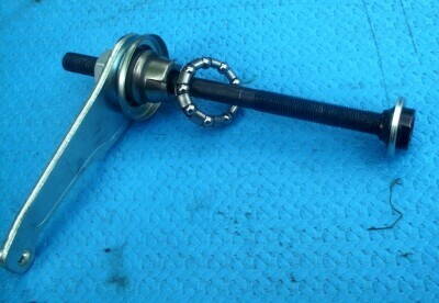

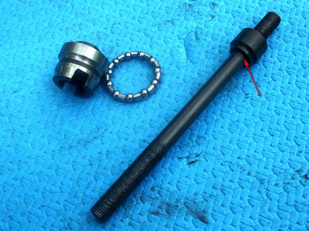

Ось и конуса.

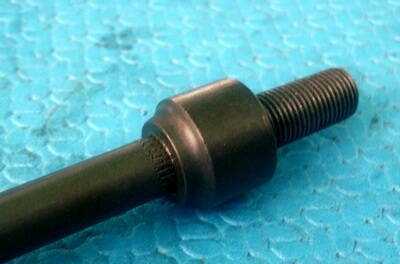

F&S: Показаны шлицы - упоры малого конуса. Они позволяют обойтись без контргайки, и для подшипника правой стороны это более безопасно - невозможно самопроизвольное перетягивание втулки, как в случае с ненадёжной контровкой. Пыльник малого подшипника сидит на чашке, поэтому конус обычный, голый. Левая сторона в моём случае разобрана.
DSCI0988.JPG [ 274.79 КБ | Просмотров: 87525 ]
Falcon: правая резьба нарезана от души, малый конус фиксируется контргайкой (на фото не показана). На малом конусе сидит пыльник его подшипника. Левую сторону не разбирал. Из-за немного разной конструкции тормоза, конфигурация левого большого конуса отличается.
DSCI0989.JPG [ 233.07 КБ | Просмотров: 87525 ]

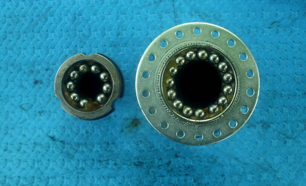

Также видно, что немцы и китайцы применили разные большие подшипники (одинаковые с двух сторон там и там):
DSCI0991.JPG [ 239.91 КБ | Просмотров: 87525 ]
К сожалению, штангель до дачи пока не доехал, поэтому никаких цифр не привожу.

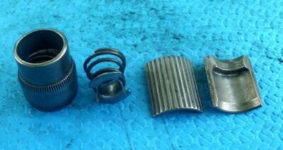

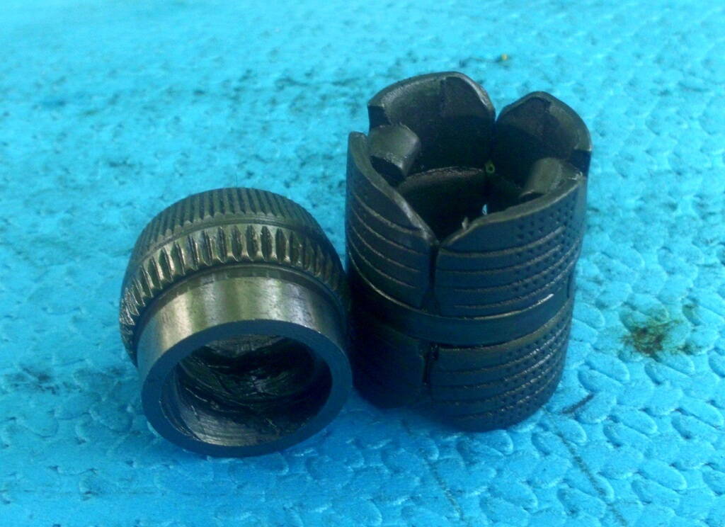

F&S. Тормозной барабан состоит из двух половинок-колодок, каждая из которых является именно половиной окружности. Обратите внимание на его рельеф для удержания смазки. Колодки стянуты кольцевой пружиной, как в Торпедо. Надо полагать, это способствует лучшему отпуску тормоза - отводу колодок от корпуса втулки. Обратите внимание на внутренне выступы колодок для удержания их в конусе.
DSCI0992.JPG [ 234.75 КБ | Просмотров: 87525 ]
Внутри в барабане ничего лишнего нет. При торможении конуса сближаются (фактически, движется только правый, а левый неподвижен), распирая колодки. Стрелки показаны не совсем правильно, зато совсем понятна работа механизма. П - образный вырез в конусе удерживает колодку от прокручивания за специальный выступ:
DSCI0995.JPG [ 188.08 КБ | Просмотров: 87525 ]
Falcon. Каждая колодка занимает не половину, как у немца, а только примерно треть окружности. Возможно, таким образом попытались улучшить смазку колодок - будучи набитой в середину барабана, она попадает на поверхность корпуса и смазывает механизм. От прокрута колодки предохраняются специальной конфигурацией своих концов и соответсствующими фигурными вырезами в левом конусе. Для удержания смазки применены развитые поперечные канавки. Внутри находится непонятная конструкция с пружиной, над назначением которой я ленюсь думать.
DSCI0994.JPG [ 198.56 КБ | Просмотров: 87525 ]
Вот тормозной механизм Falcon в сборе, без одной колодки:
DSCI0997.JPG [ 192.03 КБ | Просмотров: 87525 ]
Главный орган втулки - червяк. Немец имеет жирную двухзаходную резьбу, китаец - помельче, но черырёхзаходную:
DSCI1000.JPG [ 244.54 КБ | Просмотров: 87525 ]

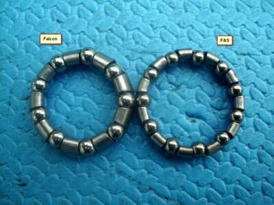

Фихтель унд Закс я собрал, как было, лишь заменив заводскую смазку. Её там было вроде правильное количество, но за четверть века мало ли, как оно там разложилось. Под рукой была ХАДО - лучше было заменить.
Фалкон смазал так же и подверг минимальной доработке, как писал Максим - перевёл правую сторону на насыпь:
DSCI1002.JPG [ 184.02 КБ | Просмотров: 87525 ]
Недостающие шарики добыл из второй такой же втулки. Ничего не полировал. Втулку удалось легко и довольно неплохо отрегулировать, но вращается она чуть туже F&S. Уповаю на обкатку. Этот конкретный экземпляр будет крутиться на дачном дамском велосипеде - думаю, такой минимальной работы с ней достаточно.
Ставить базарный Фалкон на велосипед не разбирая - рисковано. На моём ещё оказался помятым при транспортировке один из внешних пыльников. Ну и вспомните про тот заусенец...
Второй имеющийся у меня экземпляр Falcon я намерен установить на злой городской стартон с довольно интенсивной предполагаемой эксплуатацией. Будет летающая лаборатория :D - там и посмотрим, чего стОит Фалкон. Правда, неизвестно, когда он поедет. Там будут доведены дорожки и тщательно откалиброваны шарики.
Попавшие ко мне четыре таких F&S установлены и устанавливаются также на быстрые и скоростные сити-байки, спроектированые по этой концепции: http://tourist.kharkov.ua/phpbb/viewtop ... 7#p1298137 . Один - турист viewtopic.php?f=31&t=160854&p=1562510#p1562510 , один - девочковый шоссер (ещё не показываю - стартон на туристовских колёсах) и два злых стартона.
При использовании червячных втулок с их миниатюрными тормозами на взрослых, тем более скоростных велах, считаю наличие полноценного переднего тормоза обязательным!. ВпрочемЮ, у меня только на дачных тихоходах и алкобайках без переднего тормоза обходится. В городе без него сейчас неудобно и опасно.
По конструкции этих втулок видно, что F&S тяготеет к старой немецкой школе, что неудивительно (см начало темы), а Falcon является клоном Шимано, которые по-своему доработали немецкую конструкцию. И которые поставили эту странную фигню с пружиной и зачем-то уменьшили колодки.
Не исключено, что отличиия азиатской конструкции полезны - ведь наверное, они проанализировали многолетний опыт немцев. Хотя это может быть всего лишь обходом патентов.

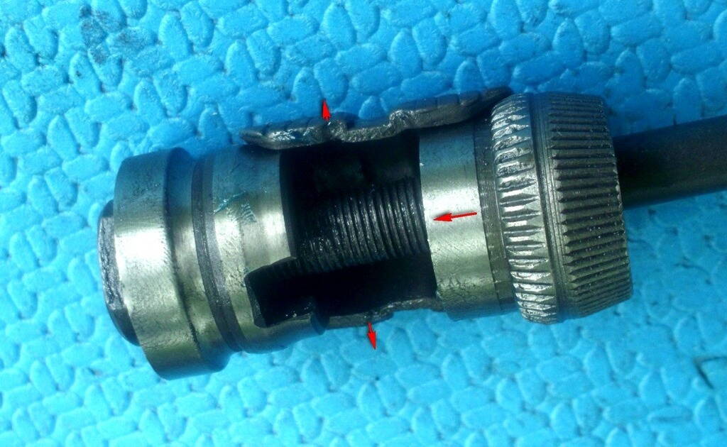

СообщениеДобавлено: 16.05.2016 09:16
Не понял, чем там помогает жидкое масло? (понимаю, что не мешает).
Не, не модуляция. Я понял, эта фигня с пружинкой нужна для того же, для чего в торпеде внутри тормоза маленький тормозной конус, точнее латунный сепаратор. При холостом ходе (когда педали стоят) она придерживает это.. ведущее конусное тело. Это позволяет надёжнее и точнее начать вкручиваться винту. Ведь для того, чтобы вкрутить винт в гайку, гайку нужно придерживать. Мы же не можем, крутя в воздухе за головку винт с наживлённой гайкой накрутить её, когда её ничего не держит.
У азиатов гайку (ведущее тело) придерживает эта фигня с пружинкой. У немцев - сжатый кольцевой пружиной тормозной барабан.
Ещё я, кажется, понял смысл маленьких азиатских колодок. Ведь немецкий тормозной барабан - это сотоящий ихз двух половинок цилиндр, который вставлен с зазором в другой цилиндр - стакан втулки. При торможении половинки развдвигаются, выбирая зазоры, но они остаются секторами цилиндра меньшего размера. И к большему цилиндру всё равно полностью не прилегают! (в сферическом вакууме они вообще касаются внешнего цилиндра одним отрезком, а не поверхностью). В реале задействованой оказывается примерно та часть, которая показана сиреневым, а синяя - балласт.
sample.PNG [ 3.18 КБ | Просмотров: 87473 ]
Вот азиаты её и упразднили. Заодно между маленькими колодками оказываются окна в которые, повидимому, может попадать смазка. Неясно, как это отражается на охлаждении. А то, что колодки свободно болтаются, видимо не должно смущать - в положении отпущеного тормоза они свободно плывут по масляному клину и заметного влияния на ход не оказывают.
СообщениеДобавлено: 16.05.2016 09:22
Сообщения: 3923
Город: Sed.lg.ua
Зарегистрирован:04.08.2015
Костя, эта "фигня с пружинкой" правильно называется фрикцион. ;)
