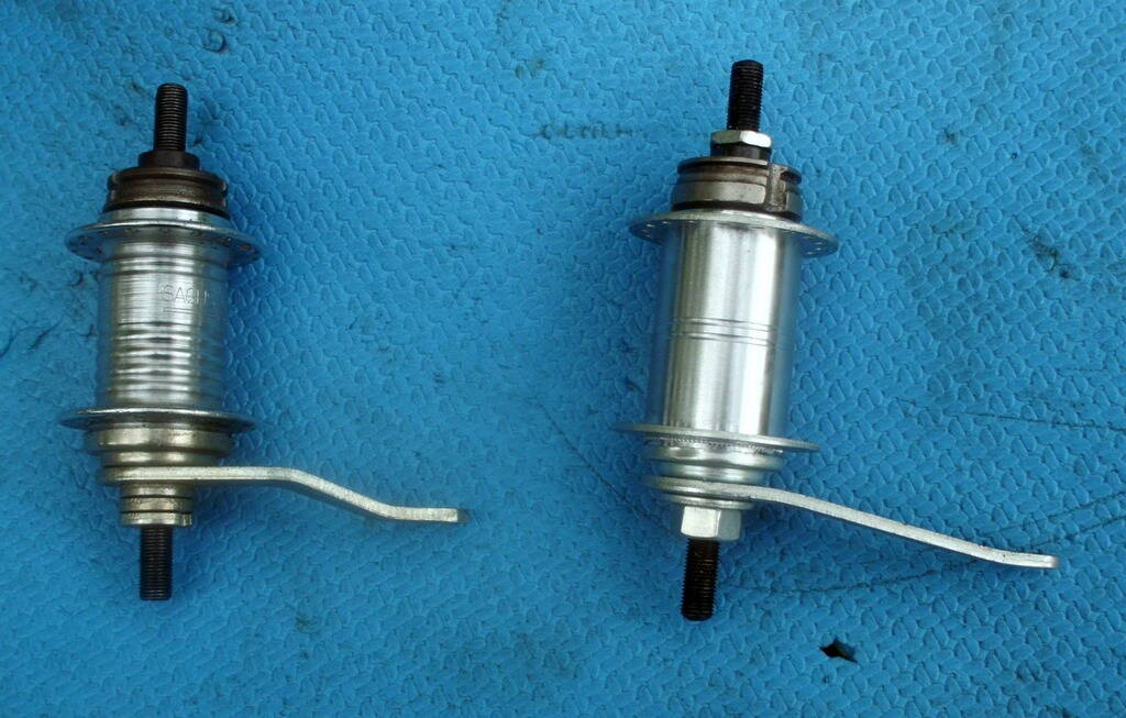

Разбирал нулёвые современный Falcon (с базара) и F&S (вроде 1989 года, ящик их всплыл в прошлом году во Львове, видать закупленые на ЛМЗ, да так и не установленные).
DSCI0981.JPG [ 208.61 КБ | Просмотров: 87526 ]
DSCI0982.JPG [ 153.29 КБ | Просмотров: 87526 ]
Немецкое изделие красиво и легко, без рывков крутилось рукой. Сопротивление, конечно, несколько больше, чем на передней втулке. Но на ход велосипеда такая разница никак не влияет, к тому же, после обкатки вращение может ещё облегчиться.
Китаец был откровенно перетянут. При тугом вращении рукой чувствовалось и перекатывание шариков, и особенно - хруст ведущих шлицов. Попробовал перед разборкой слегка ослабить регулировку - стало почти хорошо, причём люфт не появился.
Труба корпуса обеих втулок хромирована, тормозные рычаги оцинкованы (или кадмированы). На F&S фланцы исполнены заодно с корпусом, на Falcon напрессованы на мелкие шлицы оцинкованые фланцы, вырубленые из листа.

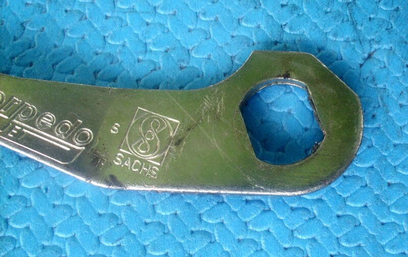

Отверстие в рычаге F&S такое же, как в Falcon ( viewtopic.php?f=31&t=324903&start=15#p1710601 ):
DSCI0998.JPG [ 147.54 КБ | Просмотров: 87526 ]
У немца солидные шайбы под контргайкой рычага, видимо, предназначены не только для подгонки под расстояние между дропами, но и во избежании такой неприятности, как показал колллега Kochegar по ссылке.

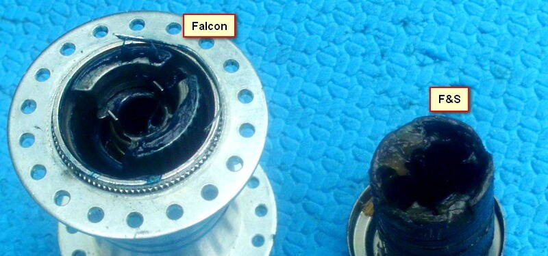

Смазка в обоих втулках по запаху мне не понравилась - напоминает старый солидол из гаража. По виду хорошая, наверное там и там работоспособная. У немца нормального цвета, у китайца - педер.. синенькая.
DSCI0983.JPG [ 104.7 КБ | Просмотров: 87526 ]

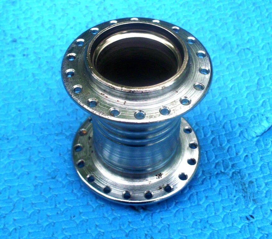

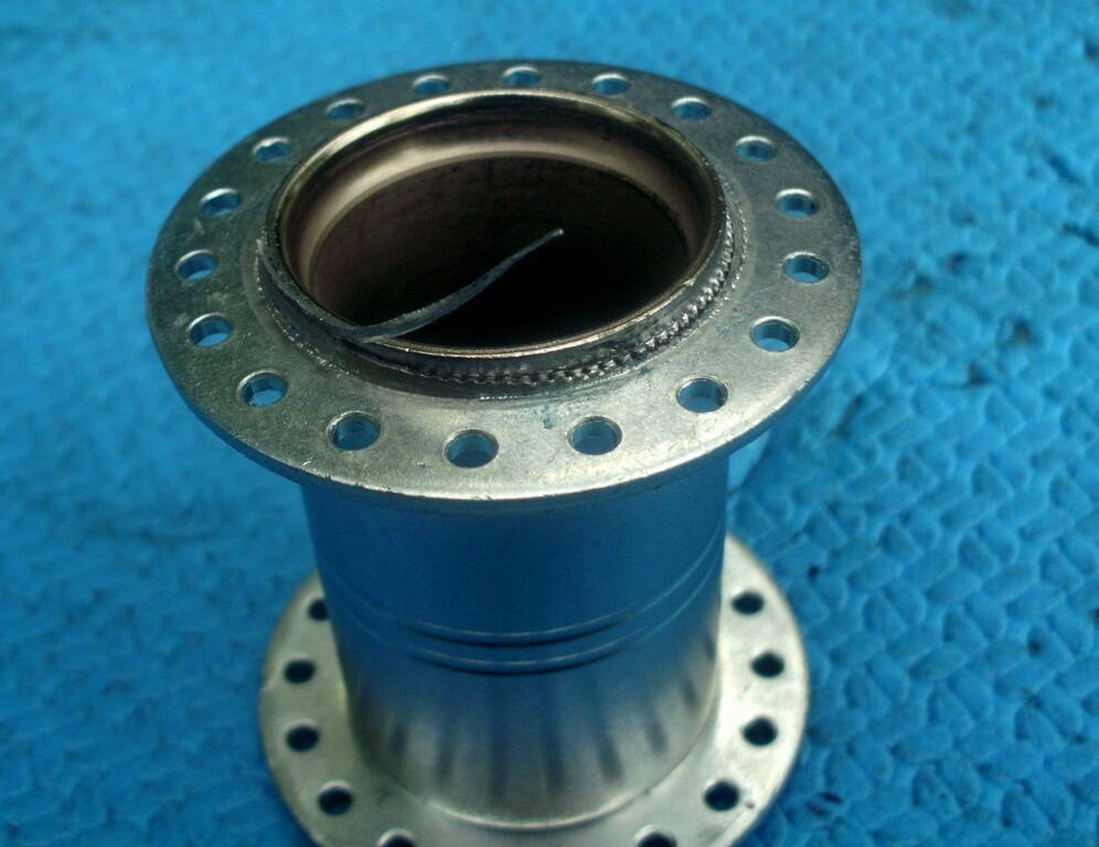

Фалкон порадовал качеством исполнения деталей, но не всех :D . Дорожка большого левого подшипника могла бы блестеть и получше, а при напрессовке фланца получился конфуз из-за смещения деталей:
DSCI0984.JPG [ 211.47 КБ | Просмотров: 87526 ]
Пришлось убирать заусенец, отломав жёстким ножом и подчухав напильником.
С правой стороны всё красиво:
DSCI0985.JPG [ 203.59 КБ | Просмотров: 87526 ]

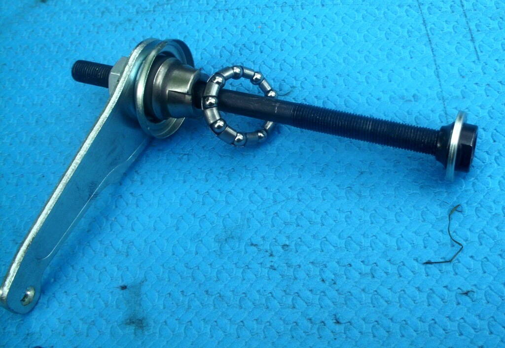

Ось и конуса.
F&S: Показаны шлицы - упоры малого конуса. Они позволяют обойтись без контргайки, и для подшипника правой стороны это более безопасно - невозможно самопроизвольное перетягивание втулки, как в случае с ненадёжной контровкой. Пыльник малого подшипника сидит на чашке, поэтому конус обычный, голый. Левая сторона в моём случае разобрана.
DSCI0988.JPG [ 274.79 КБ | Просмотров: 87526 ]
Falcon: правая резьба нарезана от души, малый конус фиксируется контргайкой (на фото не показана). На малом конусе сидит пыльник его подшипника. Левую сторону не разбирал. Из-за немного разной конструкции тормоза, конфигурация левого большого конуса отличается.
DSCI0989.JPG [ 233.07 КБ | Просмотров: 87526 ]
Также видно, что немцы и китайцы применили разные большие подшипники (одинаковые с двух сторон там и там):
