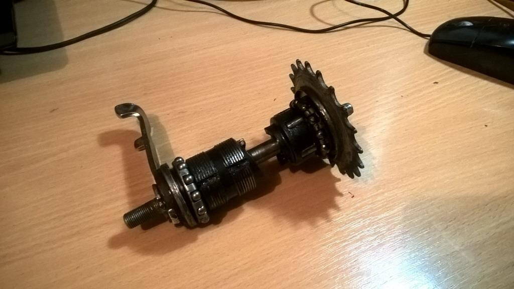

Всем привет!
Вчера разобрал, помыл и смазал заднюю втулку.
Состояние внутри хорошее, за исключением смазки, она постарела, потемнела и стала..."липкой"...))
Но не критично, так как на втулке не ездили, велосипед простоял без эксплуатации примерно с 1993 по нынешний 2017 год, подшипники, дорожки, конуса, - всё в отличном техническом состоянии. Скрутится плавно, без рывков.
Расспицевал колесо, буду ставить себе втулку на мой крокодил (с колесами 28") , так как хороший задний тормоз еще никому не помешал. Вряд ли по простоте обслуживания и эффекитивности ви-брейки сравнятся с торпедной втулкой и ножным тормозом.
Основным будет задний, но спереди останется резервный ви-брейк, на случай разрыва цепи или еще какого-то нежданчика на спуске :mad:
Еще для правильного каденса придется заменить звездочку на втулке, хочу поставить поменьше так как спереди все 28Т, сзади мне комфортно будет с 16Т (соотношение 1,75 имхо оптимальное для моих маршрутов).
Хотя, конечно, советская железяка имеет еще тот вес... :-P
Но то такое :roll:

СообщениеДобавлено: 23.02.2017 12:10
Сообщения: 3923
Город: Sed.lg.ua
Зарегистрирован:04.08.2015
ставь шатуны 36Т
на втулке можно оставить родную 19Т
будет 36/19
для 28" это гуд
СообщениеДобавлено: 23.02.2017 12:16
Сообщения: 772
Город: Николаев
Зарегистрирован:12.06.2014
На втулке насчитал 18 зубьев
Кроме того не хочу городить ничего нового. 1,75 будет тоже хорошо ;)
п.с. у меня впереди вообще дабл 28-38 ))
Цепь на малой передней звезде. Если 28т износится можно перейти на 38т соответственно увеличив заднюю звездочку (на втулке) ;)
