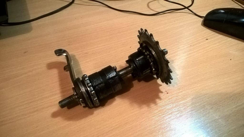

Всем привет!
Вчера разобрал, помыл и смазал заднюю втулку.
Состояние внутри хорошее, за исключением смазки, она постарела, потемнела и стала..."липкой"...))
Но не критично, так как на втулке не ездили, велосипед простоял без эксплуатации примерно с 1993 по нынешний 2017 год, подшипники, дорожки, конуса, - всё в отличном техническом состоянии. Скрутится плавно, без рывков.
Расспицевал колесо, буду ставить себе втулку на мой крокодил (с колесами 28") , так как хороший задний тормоз еще никому не помешал. Вряд ли по простоте обслуживания и эффекитивности ви-брейки сравнятся с торпедной втулкой и ножным тормозом.
Основным будет задний, но спереди останется резервный ви-брейк, на случай разрыва цепи или еще какого-то нежданчика на спуске :mad:
Еще для правильного каденса придется заменить звездочку на втулке, хочу поставить поменьше так как спереди все 28Т, сзади мне комфортно будет с 16Т (соотношение 1,75 имхо оптимальное для моих маршрутов).
Хотя, конечно, советская железяка имеет еще тот вес... :-P
Но то такое :roll:

ставь шатуны 36Т
на втулке можно оставить родную 19Т
будет 36/19
для 28" это гуд
СообщениеДобавлено: 23.02.2017 12:16
Сообщения: 772
Город: Николаев
Зарегистрирован:12.06.2014
На втулке насчитал 18 зубьев
Кроме того не хочу городить ничего нового. 1,75 будет тоже хорошо ;)
п.с. у меня впереди вообще дабл 28-38 ))
Цепь на малой передней звезде. Если 28т износится можно перейти на 38т соответственно увеличив заднюю звездочку (на втулке) ;)
СообщениеДобавлено: 23.02.2017 17:22
:yes: Пойдёт.
Передача - дело индивидуальное. Мы как-то об этом завели разговор - оказалось, велосипедисты чётко делятся на два лагеря. Одним тяжело крутить высокую, дугим взападло быстро мотылять ногами вхолостую.
При одинаковом передаточном ресурс деталей будет намного больше, если применить большие звёзды. Чисто для примера: 40/20 и 50/25 - передача одинаковая. Но на больших звёздах они и цепь намного (непропорционально) дольше прослужат.
СообщениеДобавлено: 23.02.2017 17:26
Сообщения: 3923
Город: Sed.lg.ua
Зарегистрирован:04.08.2015
ваапче то, любым втулкам (червячкам, торпедам, планетаркам и тд) идёт на пользу звёздочка бОльшего диаметра:
усилие цепи в бОльшей степени идёт на кручение колеса, чем тупо на создание перекашивающего усилия на деталь, которая держит звёздочку ;)
