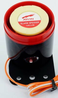

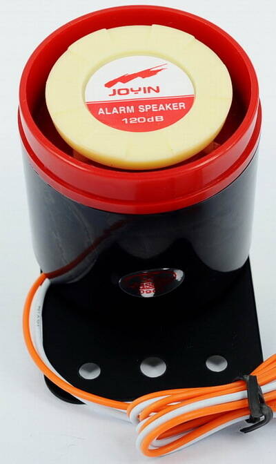

reborn.dp писал(а):
можно поподробнее про звонок?
В качестве звонка использую пьезо-сирену, очень похожую на эту:
Sirena.jpg [ 75 КБ | Просмотров: 19206 ]
Маркировка стёрлась, поэтому не помню, что точно было написано.
То ли 110 то ли 120 dB и 12 v. Но работает от "кроны" 9 в. Наверно чуть тише, чем от 12, но хватает.
В интернете её можно найти, например под названием "Motorcycle alarm siren MH-883".
Есть и много других названий. Да и много других аналогичных пьезо-сирен.
Ещё на саму сирену наклеил белый катафот ( по ПДД у нас нужно).
Сирена крепится к выносу гайкой. На сирене изолентой держится "крона".

Alexey2000 писал(а):
спасибо, если не трудно - можно снять видео с примерным звуком сирены? машины очень редко реагируют на звонкий звоночек аля привет_из_ссср :cry:

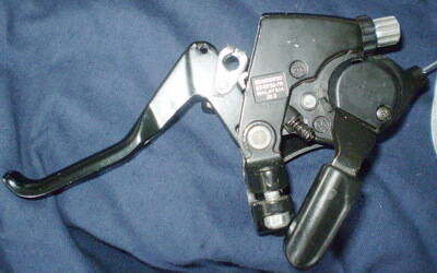

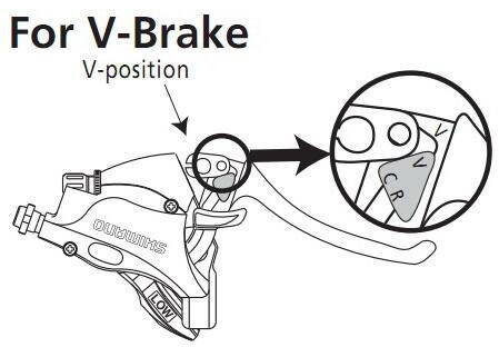

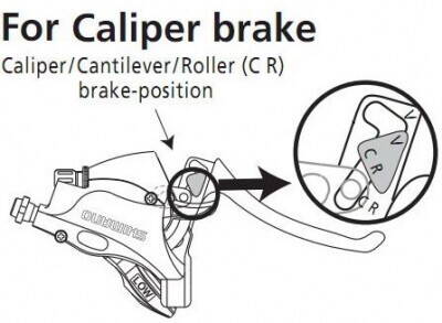

ohotnik94 писал(а):
объесните мне что это за режим на тормозах. с-р и
Расстояние между осями ручки и троса в ХВЗ-х ручках (C R) составляет примерно 25 мм, в V-Brake 40. Есть тормозные ручки с переключением V/CR.
v2.jpg [ 32.2 КБ | Просмотров: 19192 ]
cr2.jpg [ 46.72 КБ | Просмотров: 19192 ]
Их применять предпочтительно, переключив в положение CR, если используются штатные ХВЗ-е тормоза.
Но можно провести и доработку ручки тормоза, просверлив отверстие и переставив крепление троса.

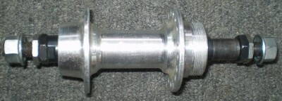

Т.к. эксплуатация показала, в целом, правильность выбранного подхода, было принято решение по созданию второго аналогичного велосипеда. В связи с этим, было приобретено заднее колесо заводской сборки с алюминиевой втулкой с резьбой под трещотку.
Aluminiy2.JPG [ 114.3 КБ | Просмотров: 19072 ]
И тут, выяснилось, что алюминий в этом случае не уместен.
При въезде в крутую горочку, внезапно срезалась резьба трещотки. Изучение ситуации в Интернете показало, что не я первый.

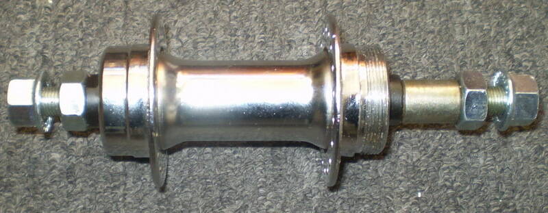

Вывод: только стальная втулка, если планируется использовать трещотку.
Stalnaya2.jpg [ 127.9 КБ | Просмотров: 19072 ]
В этой стальной за 5 у.е. стоят подшипники (что странно) по 7 шариков 6,5 мм в диаметре.
Лучше их заменить на насыпные 9 шариков.

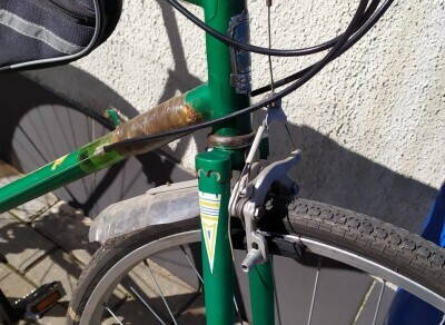

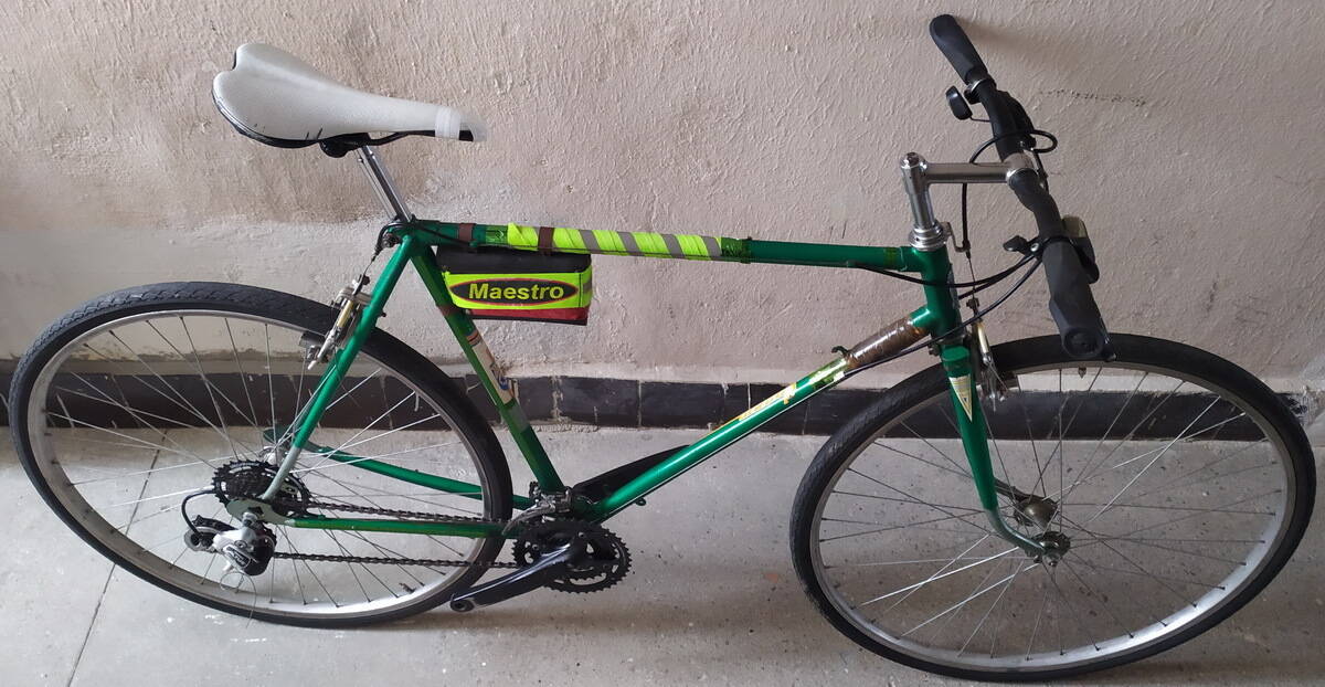

Прошло время.
Захотелось и родную раму использовать в нормальном режиме.
Дыру в раме давно заделал (http://xt.ht/phpbb/viewtopic.php?f=31&t=1036&p=1930738&hilit=%D0%B4%D1%8B%D1%80%D0%B0#p1930738).
Был собран гаражный велосипед, но не в самой хорошей комплектации.
А вот сейчас сделал всё как надо.
lev.jpg [ 317.84 КБ | Просмотров: 17033 ]

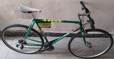

 Заголовок сообщения: Re: Гибрид Спорт-Спутник
СообщениеДобавлено: 18.03.2023 20:52
Сообщения: 832
Город: Мінск
Зарегистрирован:25.12.2009
Вчера прокатился. Устал с непривычки.
Проблема с накатом. Поставил родные покрышки, типа "пьяный удав".
Они почти новые, не прокалываются. А вот накат сразу не тот, что у сликов Рубены.
Накачал до 3-х атмосфер, хотя надо бы 4. Боюсь лопнет.
Ехать можно чисто для физкультуры. Но удовольствие на сликах выше. :)
pered.jpg [ 286.09 КБ | Просмотров: 16730 ]
Только беда с ними, колются слишком часто. Особенно сразу после снега.
Я вчера же хотел прокатиться и на другом веле на них.
Через пару км прокол. Пешком назад. Хорошо, что 2 км, а не 10.
Ремкомплект не брал с собой. :)
