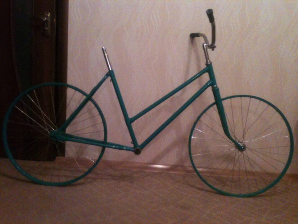

Робота над дамкою вийшла на фінішну пряму. Цікавий досвід, бо і зварювальні роботи задіяні були і фарбування власними силами і спицювання коліс...

СообщениеДобавлено: 17.05.2016 23:47
Пойдёёт :yes: Надеюсь летом подобный проект простой, но со вкусом реализовать. Но самодеятельная покраска по-прежнему не вызывает уверенности.

В власноручному фарбуванні є один плюс - ціна 300 мг. емалі.
