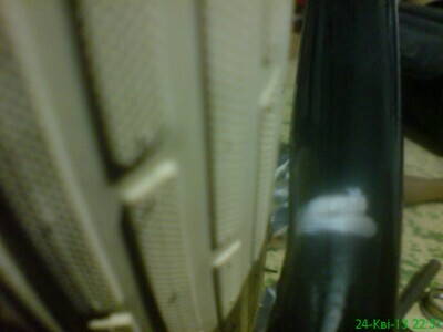

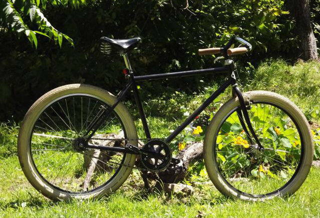

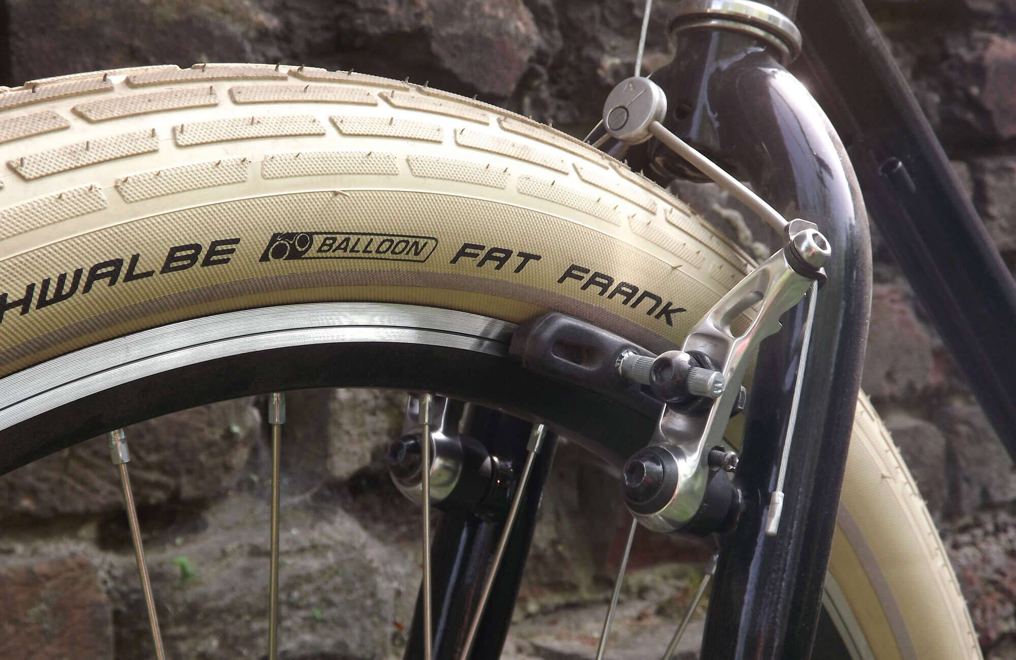

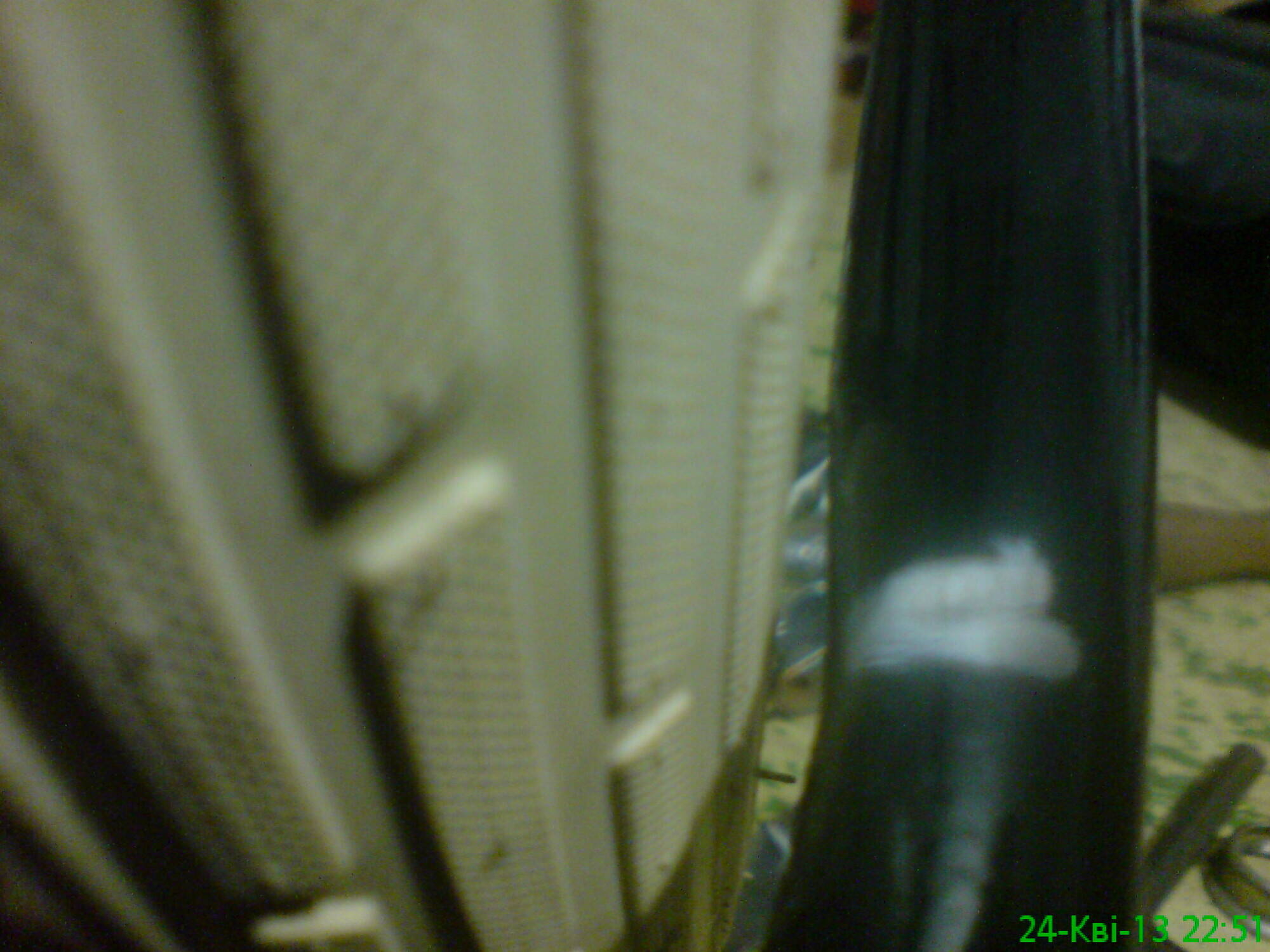

Костя, дурна голова на дає спокою :)
Яку раму вибрати під насильство з метою спокійно поставити колесо 28х2.35? З прямими пром'ятими трубами чи з вигнутими лірою?
Перепайка мостиків і гнуття в гарячому стані - само собою. Після екзекуції рама повинна стати схожа на рами фетбайків - типа як тут
Та мені здається, що будь-який ашан витримає таку наругу. Мій ж ВВ№1 витримав :D правда на 2,35 і на 26" колесах.
З переднім колесом проблем не було, а ось задні(нижні) пера я рихтував :yes:

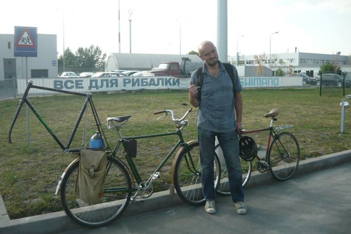

Бегущая Черепаха писал(а):
Я счітаю, що цій фотці місце ТУТ !
А як він однією ногою без тукліпси крутить? :shock:

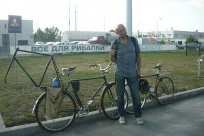

От вже ці баби!!!! Мужику велосипед спаскудили! :facepalm: Ото ж і я думаю, як він тепер однією ногою без тукліпса їздить? :unknown:

СообщениеДобавлено: 05.07.2016 09:33
Нене, вторая педаль на спининге, вот ее он без туклипса как-то крутит. :D

Аааа! Зрозумів!
Він як козак Пацюк у Гоголя - починає бровами ворушить, м'ясорубка сама меле. Вареники ж крутилися.
:D
