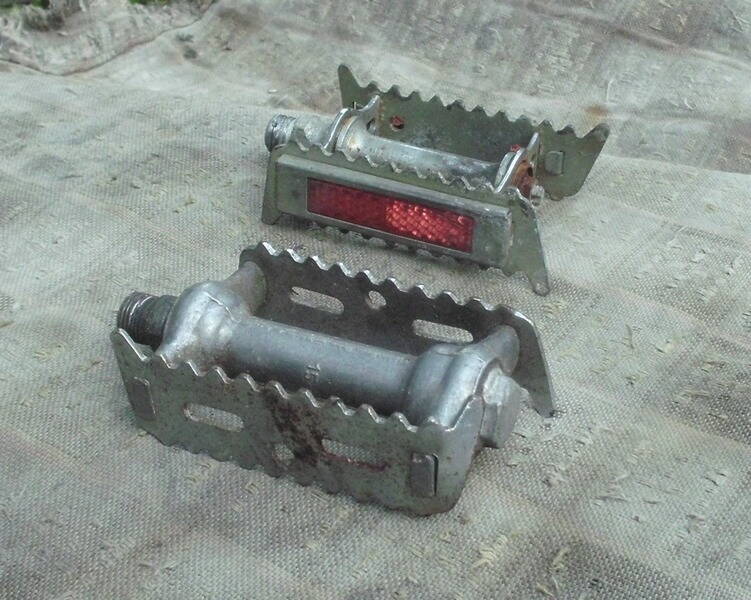

Педали. Вполне допускаю, что предыдущий хозяин из за каким-то хреном заменил на стартоновские. У меня есть пары такие:
DSCI1055.JPG [ 164.37 КБ | Просмотров: 2861 ]
Одна просто попалась - снята с туриста 93 г. Представляет собой стартоновскую сердцевину, на которой вместо рамки приклёпаны две туристовские щёчки. По такому принципу сделаны педали здесь http://veloretro.ru/pic.php?id=14&indx=3 , http://veloretro.ru/pic.php?id=177&indx=6 но эти мои явно фтопку - каркас не тот.
Вторая пара - обычные туристовские с алюминиевой сердцевиной и теми же туристовскими щёчками. Как, например, здесь http://veloretro.ru/pic.php?id=185&indx=10 Допустим, я их и поставлю. Это будет то, что нужно? В конце концов, в инструкции, напечатаной за год до выпуска моего вела, нарисованы везде именно такие. Про туклипсы буду думать. Да, визуально очень короткой - короче, чем обычно, выглядит ось каретки. Всё нормально, нигде ничего не трётся, контргайка какая-то старинная красивая, немного толще привычной.

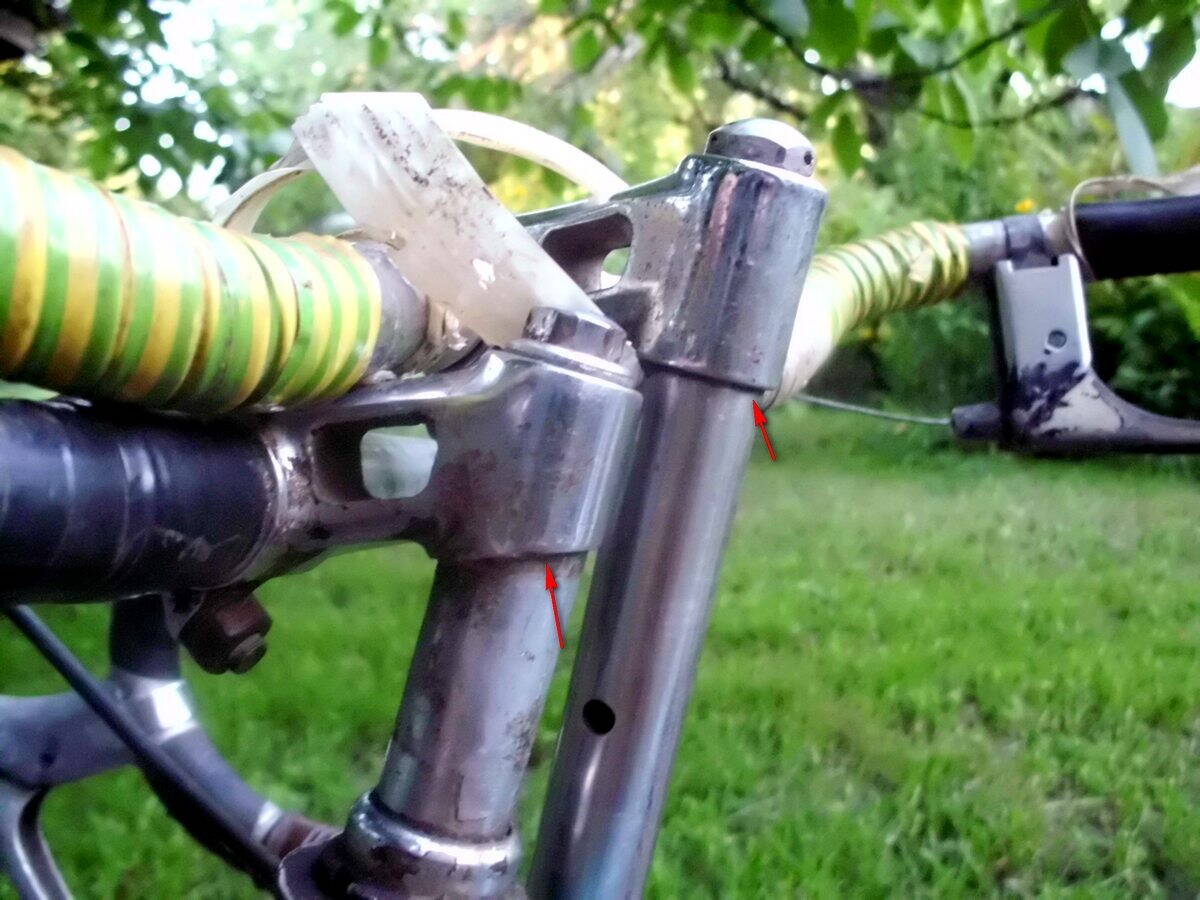

Вынос. На фотках раньше я не показал отличие, которое заметил:
DSCI1051.JPG [ 171.98 КБ | Просмотров: 2861 ]
Т. е. для меня он "старинный", с такими скошеными встречаться не приходилось. Но достаточно ли он стар для нормальной реставрации этого вела? :D Может он таки родной здесь? Так, если подумать: руль и тормозные ручки родные. Какого бы хрена менять вынос, если старый (как на более ранних В-33) явно такой же неубиваемый, как и этот, а вел, похоже, был в хороших руках?

Педали.
Нужны стальные, а не алюминиевые. :sad:
Вторая пара - обычные туристовские с алюминиевой сердцевиной и теми же туристовскими щёчками. Это будет то, что нужно? В конце концов, в инструкции, напечатаной за год до выпуска моего вела, нарисованы везде именно такие.
Для начала можно поставить те, что есть. А если прийдут стальные - заменить.

Вынос.
Да, родной. Претензия снята... Переход, наверное, был в 1960 году. :D

download/file.php?id=440306&mode=view/%D0%BF%D0%B5%D0%B4%D0%B0%D0%BB%D0%B8.jpg - это ж алюминиевый сердечник и стальные щётки, как у меня :D Хотя да, форма вроде несколько другая :sad:
На фото В-33 (1960) 3-й серии
Вынос :yes: А система и седло не такие, как у меня. Педали и здесь теперь вижу - как на Вашей картинке. С немного более простой формой алюминиевого сердечника. Буду внимательно искать.
