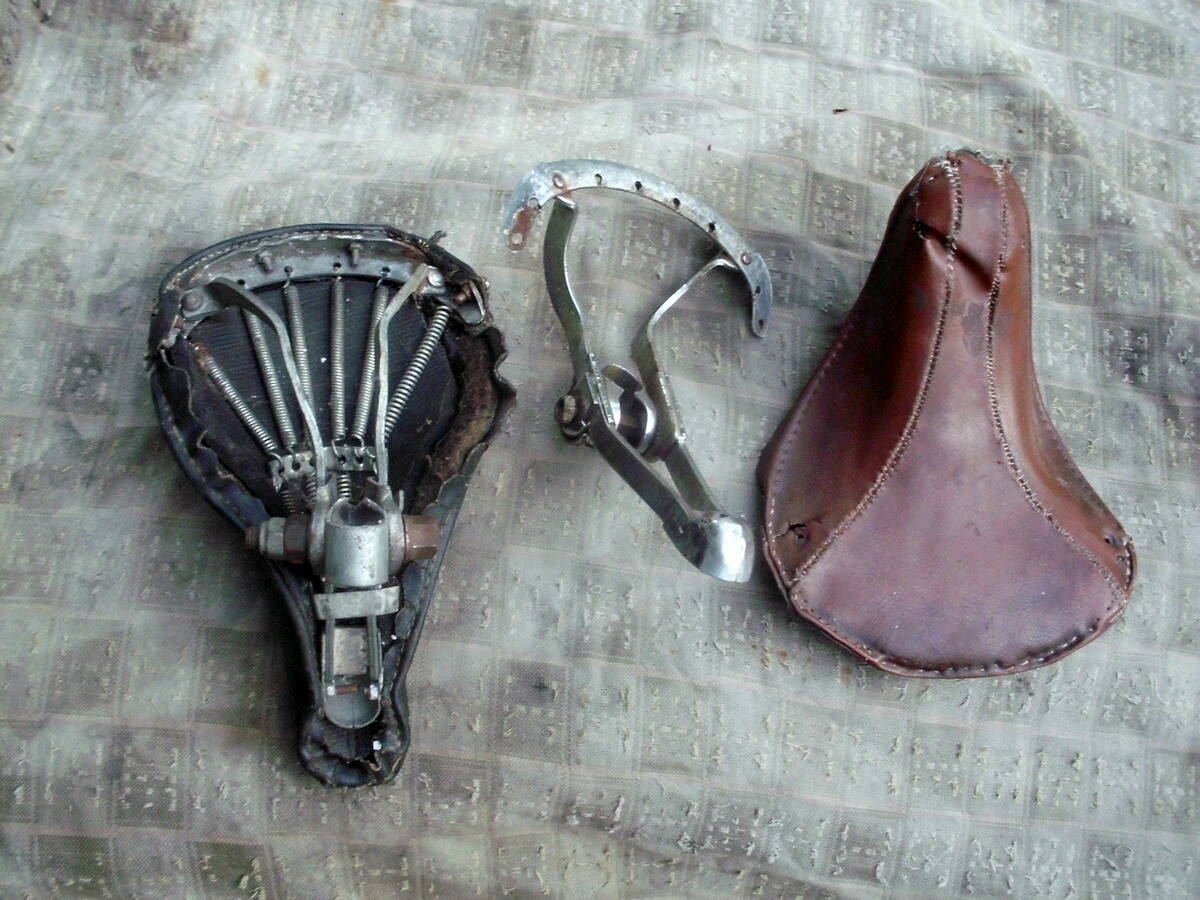

Седло. Могу допустить, что на этом веле катал спортсмен, возможно любитель для себя. И не очень удобное мягкое седло он мог заменить на спортивное жёсткое. Если что, у меня уже есть кой-какой мотлох, да он и попадается - коричневое и его каркас под реставрацию, черное - донор.
DSCI1050.JPG [ 322.41 КБ | Просмотров: 2867 ]
НО!
352.jpg [ 90.56 КБ | Просмотров: 2867 ]
И выглядит оно как-то не новее всего велосипеда. И не старее. Вот хз.
Переднее колесо полностью, задняя втулка и спицы явно те, что нужно, задний обод буду искать узкую чайку. Почему-то у меня какая-то слишком лоинная задняя ось - наверное, колхоз. Кстати, на осях должны быть гайки, не барашки? Ага, везде гайки, в т.ч. и в инструкции :yes:
Если придут крылья - будут стоять. Тогда можно лепить плюшки типа фар-генераторов, счётчика. А нет - будет такой, для спортсмена-любителя.
