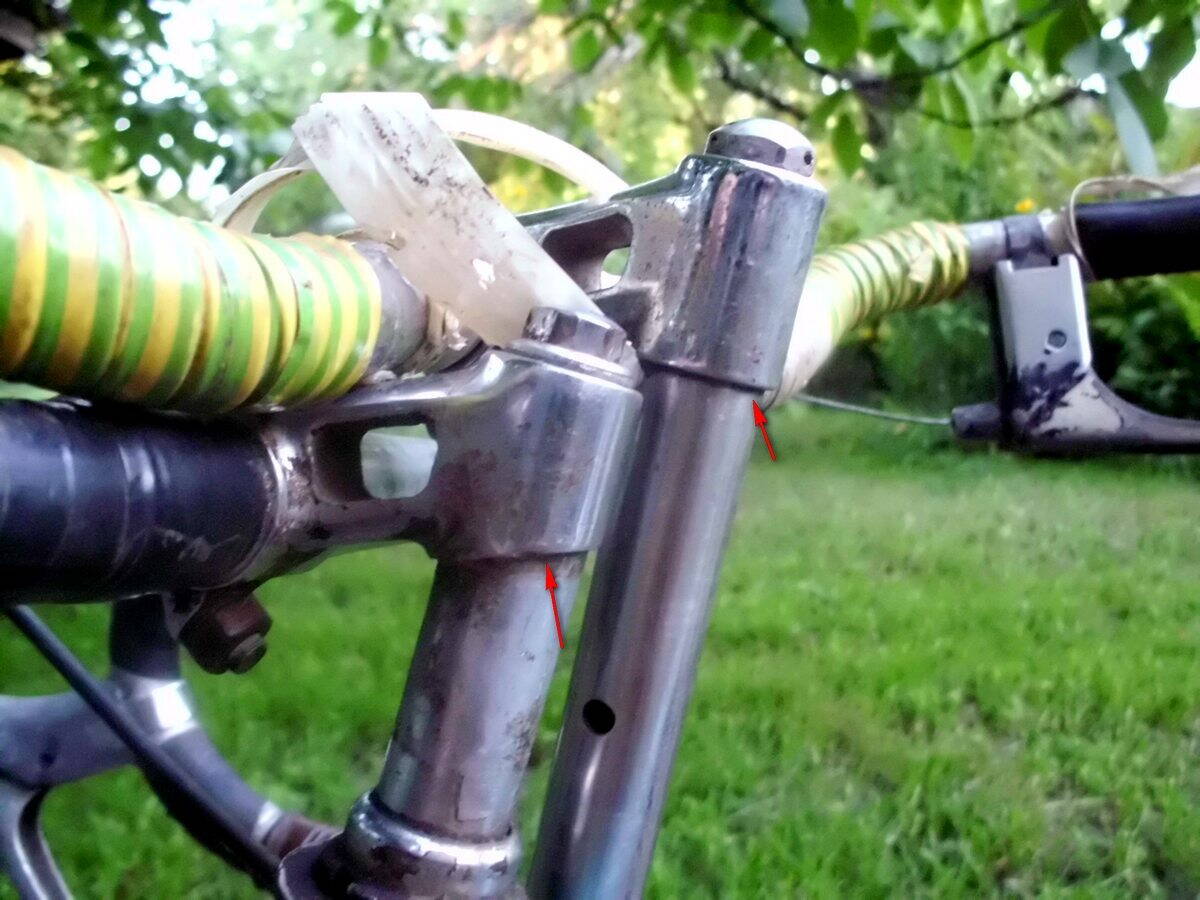

Вынос. На фотках раньше я не показал отличие, которое заметил:
DSCI1051.JPG [ 171.98 КБ | Просмотров: 2862 ]
Т. е. для меня он "старинный", с такими скошеными встречаться не приходилось. Но достаточно ли он стар для нормальной реставрации этого вела? :D Может он таки родной здесь? Так, если подумать: руль и тормозные ручки родные. Какого бы хрена менять вынос, если старый (как на более ранних В-33) явно такой же неубиваемый, как и этот, а вел, похоже, был в хороших руках?

Вынос.
Да, родной. Претензия снята... Переход, наверное, был в 1960 году. :D
