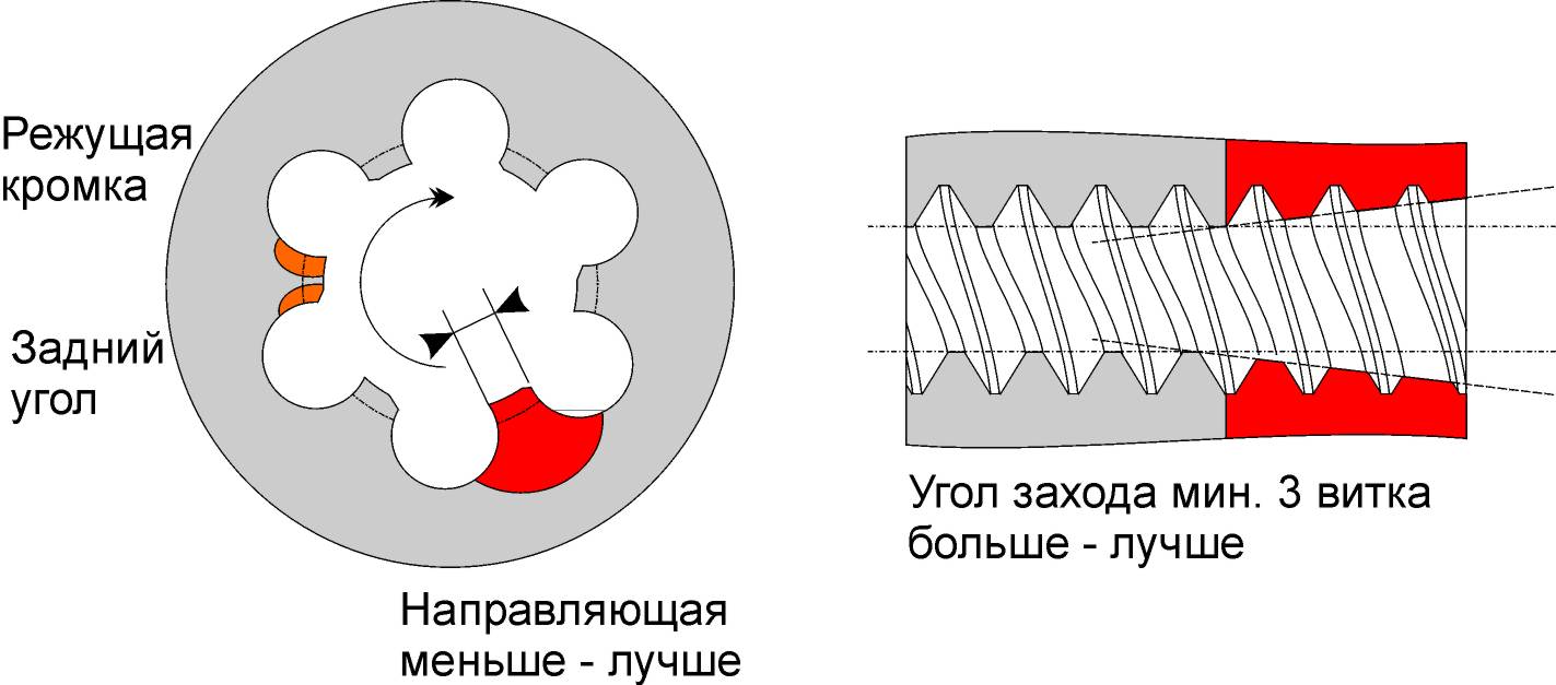

Чтобы сделать более правильную геометрию надо стремится к следующему (см. рис.) Обеспечить не только торцевой угол реза, но и позволить каждому следующему зубу снимать по очереди лишь тоненькую стружку.
Комментарий к файлу: Примерная геометрия плашки
IMG 010.jpg [ 81.52 КБ | Просмотров: 6443 ]
Особое внимание надо уделить режущей кромке. Она обязательно должна иметь отрицательный угол ко отношению к линии радиуса. А обратные стороны лучше сбить. Так же не следует оставлять слишком широкими участки с резьбой - будет тяжелей крутить, а зубьям тяжелей вгрызаться. Кол-во полос с резьбой не должно быть менее шести.
