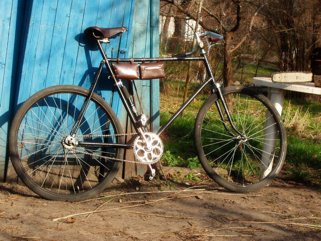

Это сообщение писалось для коллеги matsykа в тему о его велосипеде. Но т.к. речь идёт об общем вопросе, и разошёлся я не на шутку, помещаю этот пост здесь, чтобы при необходтмости сослаться не него, не потерять :D
Кстати, там ещё описал технологию установки системы на клиньях: http://tourist.kharkov.ua/phpbb/viewtop ... 5#p1212073
Подбор длины вала http://tourist.kharkov.ua/phpbb/viewtop ... 6#p1239616
Восстановлена со свалки (настоящей) полностью советская система. Велосипед можно считать упрощённым аналогом Вашего проекта. Описание системы здесь - чтоб не повторяться.
Нравится мне абсолютно всем. Полностью бесплатна. Красива - это из-за фломастеров :), но по-любому очень добротна. Идеально вписалась в стиль, идеологию и всё такое. Абсолютно не жаль времени на гемор по восстановлению крепления левого шатуна. Пока не издала ни скрипа, регулировки не требует. Отдельно ценю за то, что она катаная, а не штампованая - но это фетиш, смысла в этом ноль.
Эмоционально дарит РАДОСТЬ.

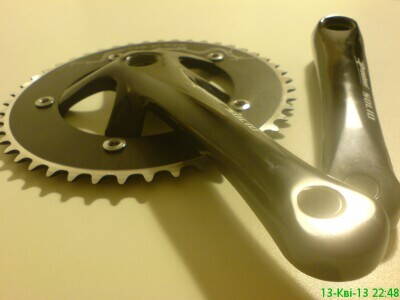

Добротная система на квадрате в моём исполнении. Большое количество ручной работы и не очень дорого - т. к. специально заточена под авторский велосипед специфического стиля. Идеологически и эстетически подходит идеально (красиво-некрасиво - это дело зрителя, я о соответствии).
Конструктивный аналог того, что я имел ввиду для Вашего проекта, как "нормальную" - качественную, но без лишнего пафоса. С поправками на Ваш вариант выглядит так: перерезка резьбы (у меня - в мастерской, но Украина и дома режется), что исключает возврат к родной каретке. Картридж куплен за 70-80 грн, как проверенный (я их много таких наставил) и оптимальный: дешевле - Г, дороже - зачем? Сама система у меня - отдельная песня, но Вам придётся покупать примерно такую, как показал Бегущая Черепаха гривен за 300. Дешевле нормальных толстых (под сингловую цепь) нет. Педали придётся покупать в любом случае, ибо в шатунах под квадрат резьба другая ("буржуйская"), нежели в клиновых. Минимально приличные педали стОят гривен 70-100.
Цены указаны времён, когда 1 доллар стоил 8 гривен.
Лазейки для экономии есть практически только при выборе самой системы. На картрижде экономить вообще не стОит, с педалями лучше не экспериментировать, б/у - лотерея. Систему, если повезёт, можно взять с буржуйского дорожника - с одной толстой звездой. Ещё на одном проекте мне повезло - подошла хорошая система Провил за 130-150 грн типа для дамских велов под планетарку. Если закрыть глаза на то, как там картридж (такой же, за 70-80 грн) присобачен в раму, и на размер звезды, то это неплохой вариант, включая педали (там Экзюстар за 90 грн). Шатуны алю, звезда - сталь.
Эмоций никаких не вызывает - эстетически всё в порялдке, а так просто не обращает на себя внимания.

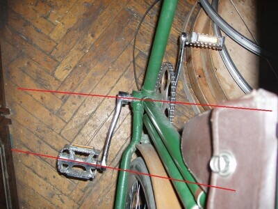

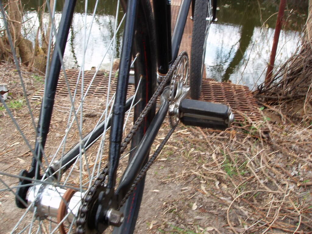

Самый неудачный вариант получился, увы, на самом полезном в хозяйстве моём личном веле :sad: . Тоже решил сделать Украину из-под забора. Искать оригинальные детали было долго, а на ашане ездить на даче было уже противно. Перед этим мне повезло - купил две системы, они не гнулись. Решил и сюда такую влепить. Картридж вопросов не вызывает - как на предыдущих. 70-80 грн. Резьбу в раме нарезал прямо картриджем - распространённое изнасилование. Теперь к родной системе не вернуться.. Ну, почти. Система гривен за 60 с базара - визуально напоминает родную, что меня вполне устроило. Педали ещё за 30 а-ля советские (резьба же "буржуйская"). Потом ещё одни за 50 :) .
Первый выезд был на пляж. На обратной дороге, когда поднимался по пологому асфальтовуму слипу (я там в одиночку лодку затаскиваю) шатуны загнул. Дома разогнул. Ну и так во время каждой поездки на пляж. Потом приучился педалировать так, чтобы особо их не загибать, хотя вот на днях:
Комментарий к файлу: Это не перспектива фотографии, оно такое и есть, причём ещё "винтом".
P1010003.JPG [ 204.6 КБ | Просмотров: 11310 ]
С педалей слезла резина кусками на второй день - заменил деревом. Вскоре выкинул - заклинило. Купил покруче за 50 грн - пока бегают.
Эмоции - раздражнение от одного воспоминания про любые квадраты :D
Но если повезёт со всеми деталями (а такое даже у меня, как видно, бывало)...
Позже, при рестайлинге этого велосипеда весь квадратный мусор был выброшен - благо, пришла в отличном состоянии каретка, система и педали от Украины.

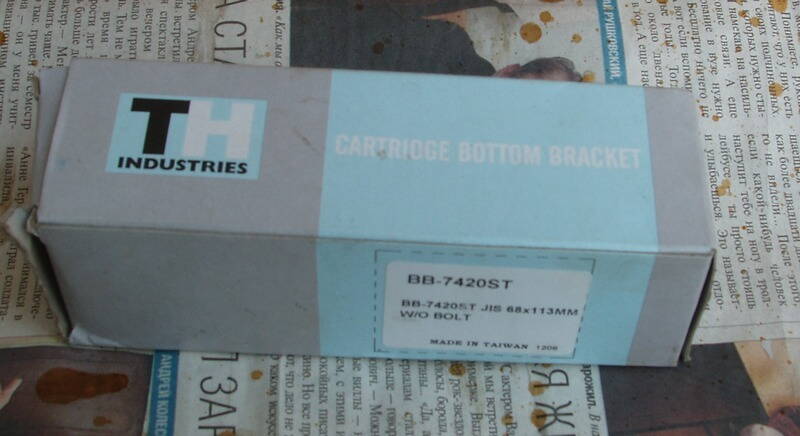

Добавляю фото случайно не выброшеной коробки от одного из тех картриджей, которые ставил на все квадратные системы:

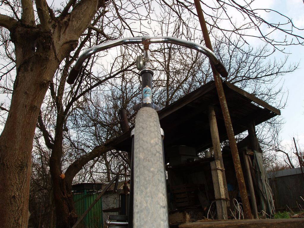

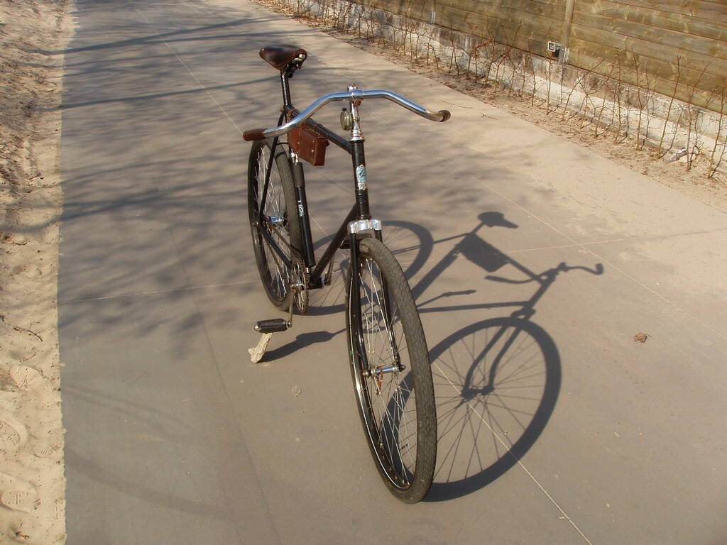

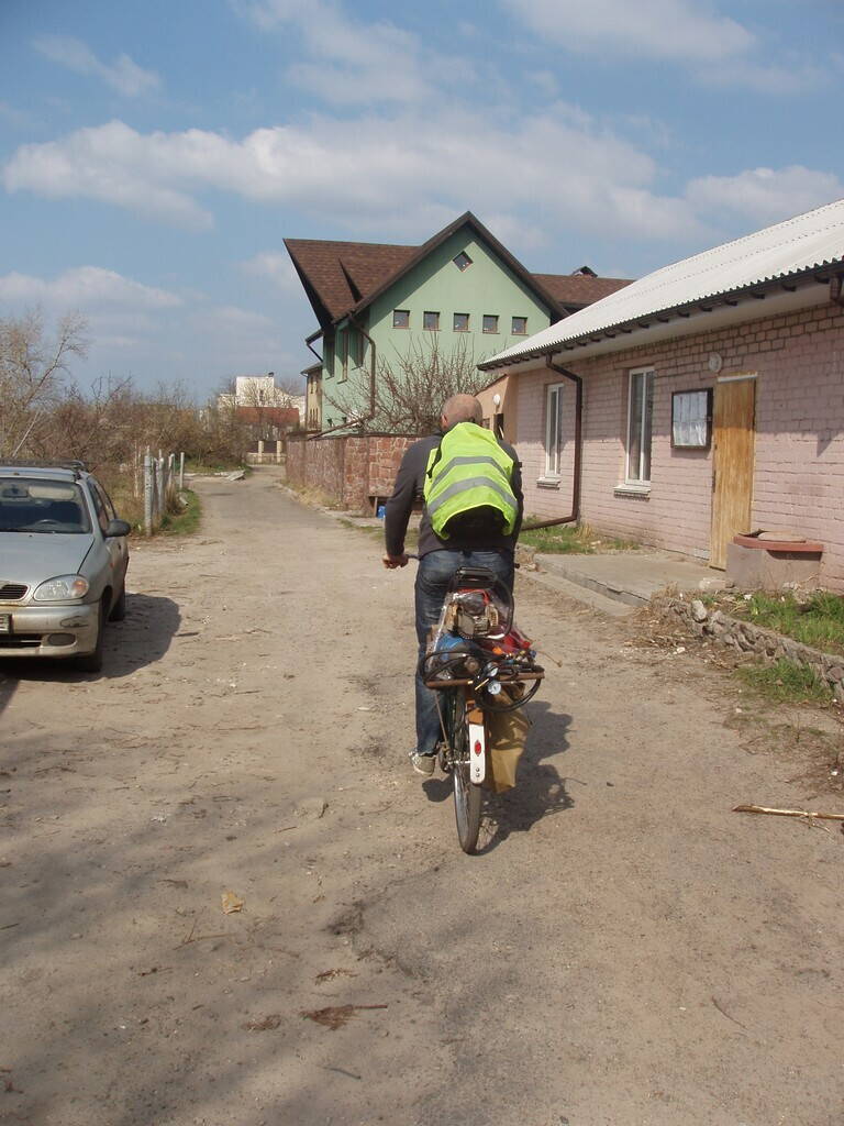

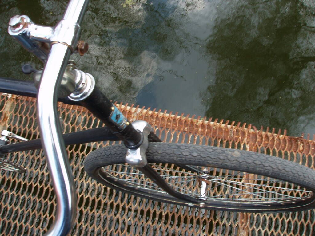

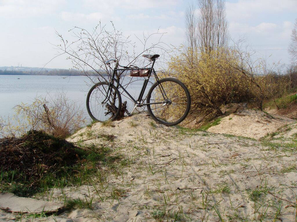

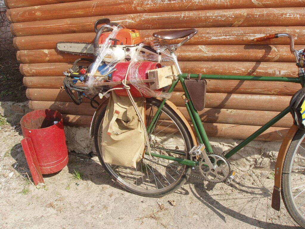

Ну я сегодня не только за тебя, а за всех львовских велосипедистов отомстил - аж руки болят от бензопилы :D
Когда я заеб.. мне надоело "валить лес", мы с боевым дачным "Бесплатным" (здесь постройка) отправились на прогулку. А так как у нас на прошлые выходные прошёл лёгкий рестайлинг, а сегодня напал приступ нарциссизма, мы прихватили фотоаппарат. Нарциссизм плавно перешёл в экгибиционизм, поэтому фотосессию после рестайлинга выкладываю :D

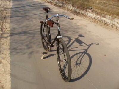

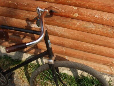

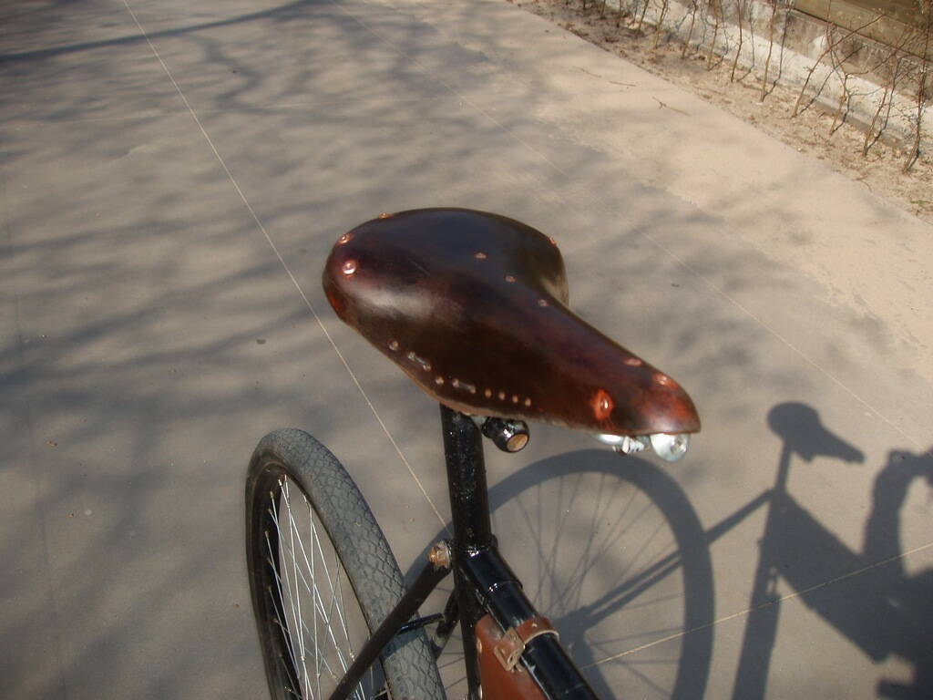

Зимой подготовил Бесплатному новое седло - с Туриста. Офигенная кожа - твёрдая и упругая одновременно. Очень удобное. Тяжело шлифуется. Сильно не уродовался с наведением лоска - как раз "старина" и получилась. Заклёпки медные вытяжные. Краску вокруг них не сдирал, чтобы подчеркнуть - а то они мелкие, и бОльших не продаётся. Подкрашено-подлакировано шеллаком, снизу обработпно каким-то аквастопом для обуви.
С узким спортивным седлом вертикальная посадка оказалась неудобна. А тут друзья притащили на ремонт дорожный Аист 94 г (кстати, качество, особенно рамы - :good: ) ,с пружинно-поролоновым диваном так мы рулями махнулись. Ну, два бардачка ещё осенью прицепил - один для инструментя, другой - для денег-сигарет-телефона (летом-то в плавках целый день). Насос ардисовский давно валялся. Он нормально работает, по стилю не выбивается, хоть и пластмассовый. Зато я теперь полностью спокоен. А то даже в километре от дома если колесо пробить, а отремонтировать нельзя - тот километр ооочень длинным кажется.
Увы-увы. Бесплатный СОЖРАЛЬ ДЕНЕГЪ :facepalm: Когда говноклин за 1,50 был выкинут и заменён советским со свалки, вел стал реально бесплатным. А вот теперь пришлось ПОКУПАТЬ за 10 гривен!!!!... :facepalm:
:facepalm:
... кронштейны-крепления для того насоса :cry:
Ну да хрен с ним - мне этот вел нравится, заслужил. Да и идут они ему.
Посадка получилась умеренно-спортивная, что как нельзя лучше стало соответствовать умеренно - подрывному характеру велосипеда. Удобно, посадка не сильно ракообразная, но и не вертикальная.
