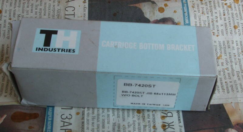

Для работы с квадратом обязательно нужен съёмник для шатуна и ключ для его картрижда. Ну и шестигранный ключ или торцовый (смотря чем фиксируются шатуны на валу), понятно. Если без съёмника иногда можно стянуть шатун молотком, то без ключа картридж не выкрутить. При клиновой системе достаточно ключа - "семейки".
Обязателно нужно ознакомиться с понятием "чейнлайн", а то валы по длине разные бывают... И разложить по полочкам в голове соответствие резьб. М разницу в ширине цепей, кстати. Возможно, это откроет ещё один путь - переход на узкую цепь.
Не стОит забывать о длине шатуна - можно нарваться на короткую систему для подростков (размер - как на Орлёнке), хапнуть её, обрадовавшись цене....
Самая большая беда клиновой системы - абсолютное, 100% отсутствие в продаже нормальных клиньев. Ну и валов тоже. Спасают разборки и "советские запасы" у дедов на рынках.
Добавляю фото случайно не выброшеной коробки от одного из тех картриджей, которые ставил на все квадратные системы:

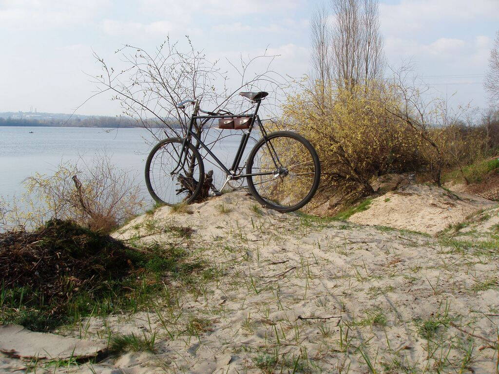

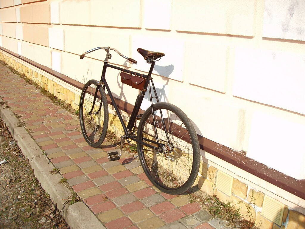

Зимой подготовил Бесплатному новое седло - с Туриста. Офигенная кожа - твёрдая и упругая одновременно. Очень удобное. Тяжело шлифуется. Сильно не уродовался с наведением лоска - как раз "старина" и получилась. Заклёпки медные вытяжные. Краску вокруг них не сдирал, чтобы подчеркнуть - а то они мелкие, и бОльших не продаётся. Подкрашено-подлакировано шеллаком, снизу обработпно каким-то аквастопом для обуви.
С узким спортивным седлом вертикальная посадка оказалась неудобна. А тут друзья притащили на ремонт дорожный Аист 94 г (кстати, качество, особенно рамы - :good: ) ,с пружинно-поролоновым диваном так мы рулями махнулись. Ну, два бардачка ещё осенью прицепил - один для инструментя, другой - для денег-сигарет-телефона (летом-то в плавках целый день). Насос ардисовский давно валялся. Он нормально работает, по стилю не выбивается, хоть и пластмассовый. Зато я теперь полностью спокоен. А то даже в километре от дома если колесо пробить, а отремонтировать нельзя - тот километр ооочень длинным кажется.
Увы-увы. Бесплатный СОЖРАЛЬ ДЕНЕГЪ :facepalm: Когда говноклин за 1,50 был выкинут и заменён советским со свалки, вел стал реально бесплатным. А вот теперь пришлось ПОКУПАТЬ за 10 гривен!!!!... :facepalm:
:facepalm:
... кронштейны-крепления для того насоса :cry:
Ну да хрен с ним - мне этот вел нравится, заслужил. Да и идут они ему.
Посадка получилась умеренно-спортивная, что как нельзя лучше стало соответствовать умеренно - подрывному характеру велосипеда. Удобно, посадка не сильно ракообразная, но и не вертикальная.
