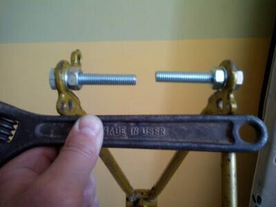

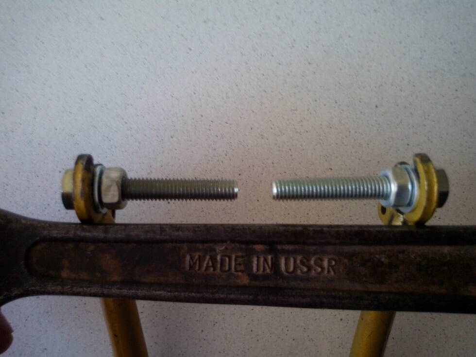

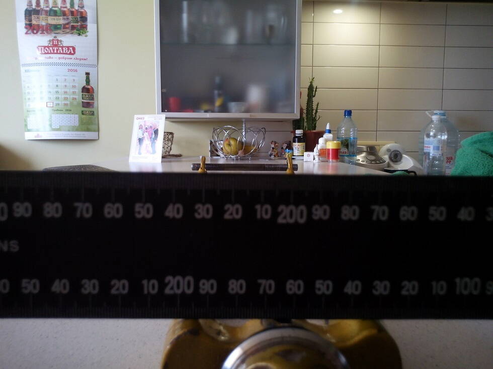

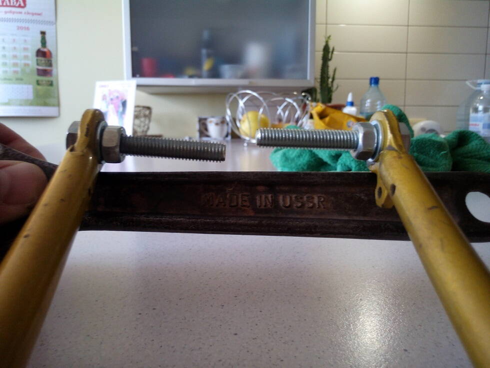

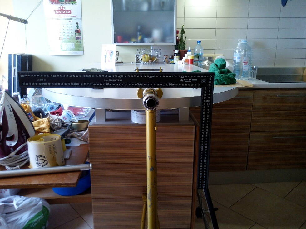

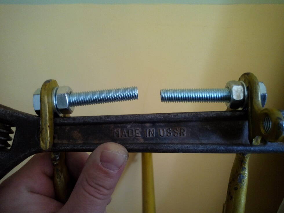

Вот некоторые факты.
Комментарий к файлу: Задние дропауты, вид снизу
IMG_20160505_142101.jpg [ 190.29 КБ | Просмотров: 1754 ]
Комментарий к файлу: Задние дропауты, вид сзади велосипеда, рама перевернута вверх колесами.
IMG_20160505_142257.jpg [ 210.5 КБ | Просмотров: 1754 ]
Комментарий к файлу: Передние дропауты
IMG_20160505_142450.jpg [ 226.6 КБ | Просмотров: 1754 ]
IMG_20160505_142524.jpg [ 228.94 КБ | Просмотров: 1754 ]
Комментарий к файлу: Передние дропауты, параллельность
IMG_20160505_142842.jpg [ 184.94 КБ | Просмотров: 1754 ]
Комментарий к файлу: Передняя вилка общее расположение
IMG_20160505_142900.jpg [ 287.25 КБ | Просмотров: 1754 ]

СообщениеДобавлено: 05.05.2016 15:01
:yes: Это правьте (можно разводным ключом), ось ставьте ровную, да и всё. Хотя это как раз итак уже очевидно - я просто поумничал :D
