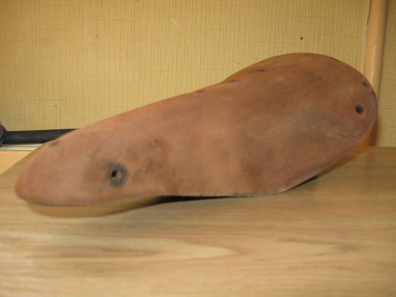

Привет самоделкинам.
Восстанавливаю седло,ошкурил его от старой краски-вопрос-можно не красить его?Просто пропитать чемто например чтоб дубовое не было?Чем чревато вот думаю-будет мазать штаны при намокании наверное?...В общем проконсультируйте пожалуйста кто знает.В теме ответа не нашел.
Комментарий к файлу: Не хочу краситьпотому что-нравиться цвет и фактура

...можно не красить его?Просто пропитать чемто например чтоб дубовое не было?Чем чревато вот думаю-будет мазать штаны при намокании наверное?...В общем проконсультируйте пожалуйста кто знает.В теме ответа не нашел.
Можешь и не красить. Помни только, что после пропитки все рано цвет изменится. Ну а пропитывать... это уже кто на что горазд. Кто ночным кремом, кто касторкой, ну а кто по серьезному так те только Proofide :).

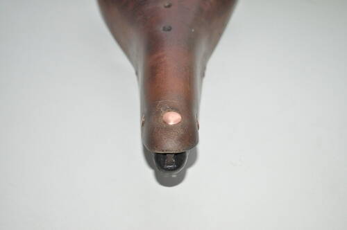

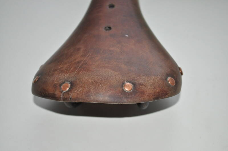

Я из прутка делал заготовку напильником, потом в приспособлении(два куска стальной полосы 5 мм зажаты в тиски, между ними сверление по диаметру ножки клепки, поверхность на которой расклепывается головка обработана напильником в плоскость) небольшим молотком придается форма шляпки(дорабатывается потом напильником). Затем все вынимается из приспособы и остается отшлифовать шляпку(зажимается в дрель за ножку и наждачкой 1000-горит как огонь). Чтобы полировка не нарушилась при расклепывании под шляпку подкладывается алюминиевая пластинка или твердая деревяшка(бук или береза).
Результат на фотах. Седло не красил, было приятного кремового цвета, но после знакомства с задницей стало вот таким.Но все равно нравится. Недавно нашел еще одно, думаю тоже вернуть к жизни.
Красить однознак. На форуме я вроде выкладывал, но убили видимо тему как я седло восстанавливал. Ошкуривал, вымачивал, придавал форму, сушил, красил краской Карат черной, потом полировал кремом для обуви Salamander безцветный. Итог - штаны не пачкались с самого начала и не пачкаются до сих пор, под дождем в том числе. Частое использование аппарата лишь полирует седло :)
