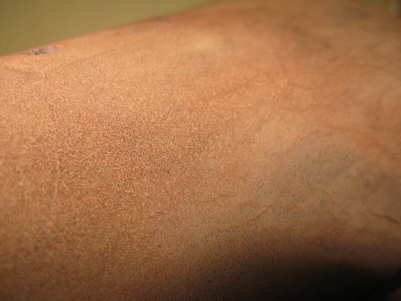

Привет самоделкинам.
Восстанавливаю седло,ошкурил его от старой краски-вопрос-можно не красить его?Просто пропитать чемто например чтоб дубовое не было?Чем чревато вот думаю-будет мазать штаны при намокании наверное?...В общем проконсультируйте пожалуйста кто знает.В теме ответа не нашел.
Комментарий к файлу: Не хочу краситьпотому что-нравиться цвет и фактура

bike4ever писал(а):
...можно не красить его?Просто пропитать чемто например чтоб дубовое не было?Чем чревато вот думаю-будет мазать штаны при намокании наверное?...В общем проконсультируйте пожалуйста кто знает.В теме ответа не нашел.
Можешь и не красить. Помни только, что после пропитки все рано цвет изменится. Ну а пропитывать... это уже кто на что горазд. Кто ночным кремом, кто касторкой, ну а кто по серьезному так те только Proofide :).
