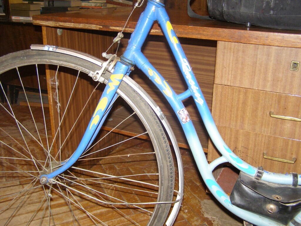

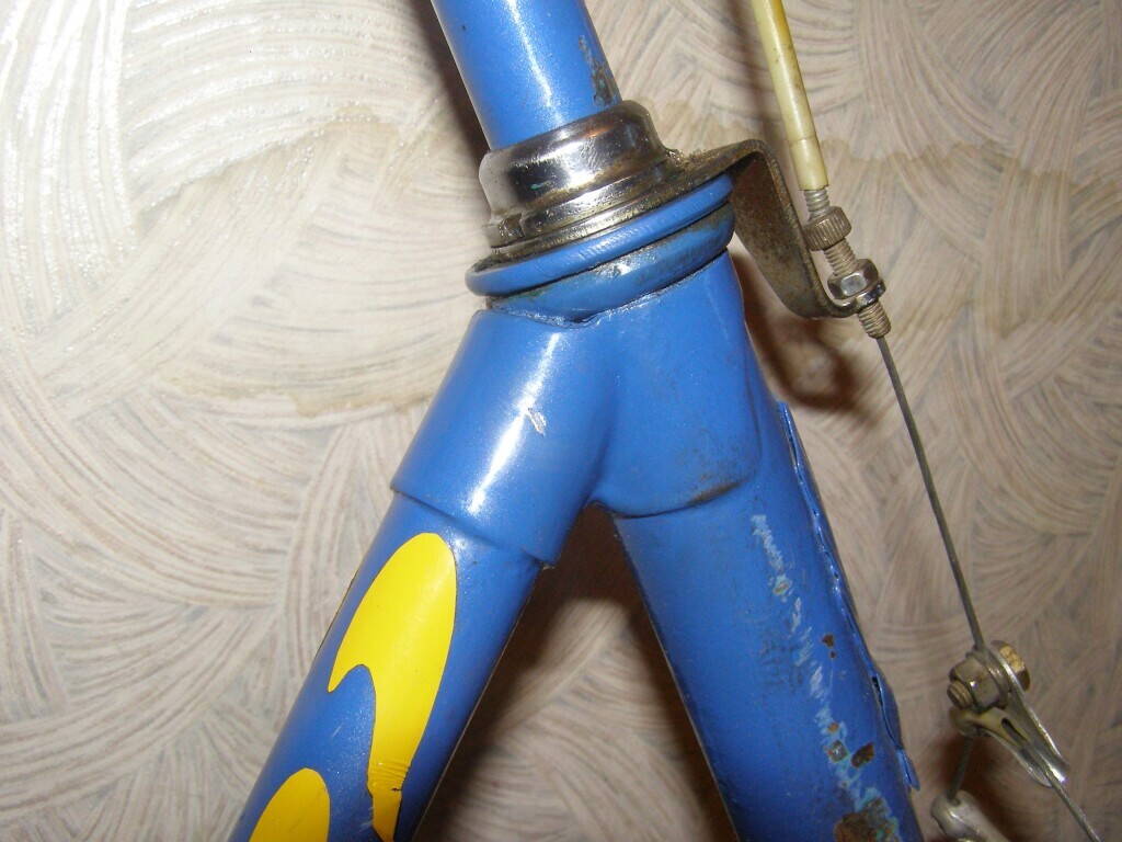

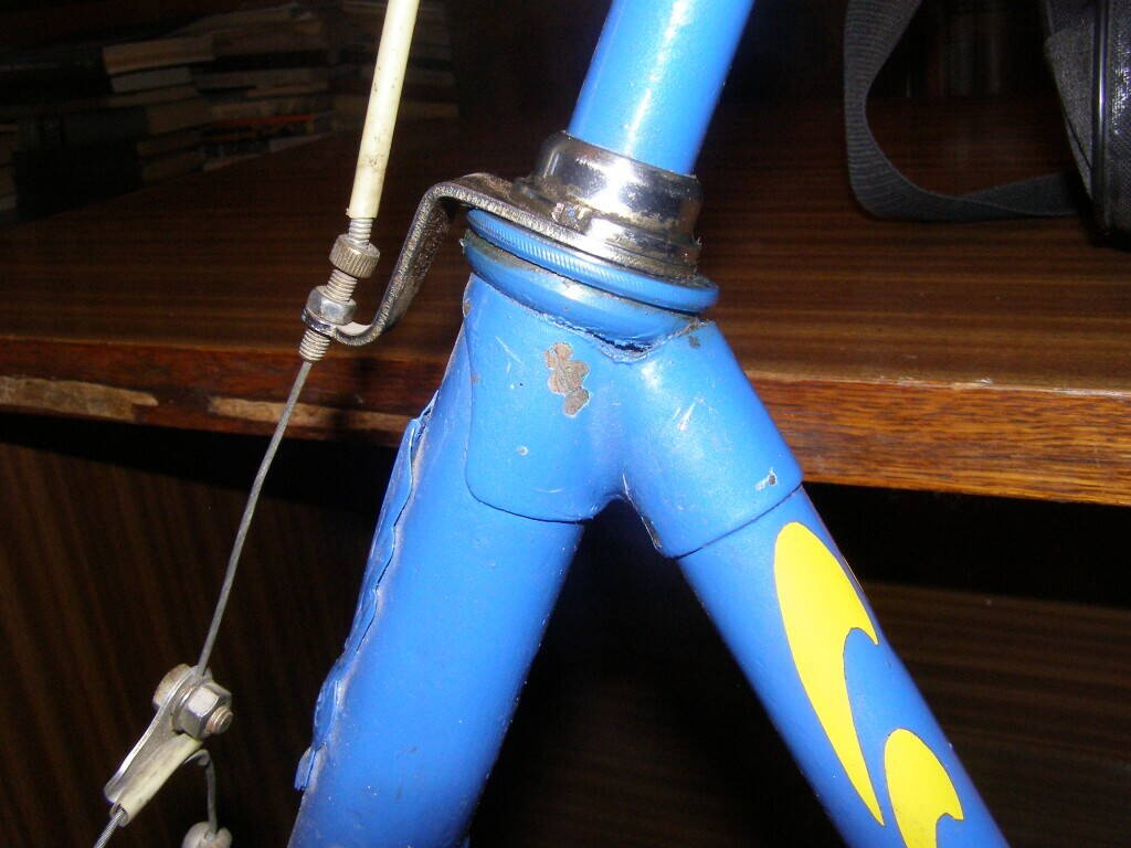

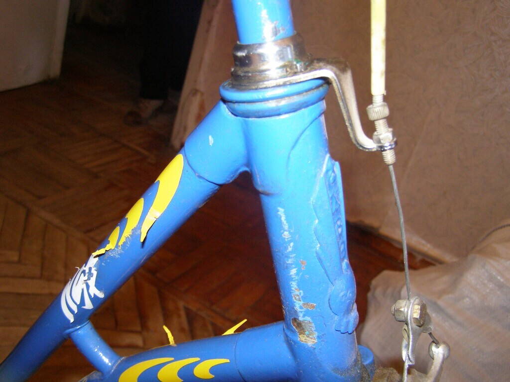

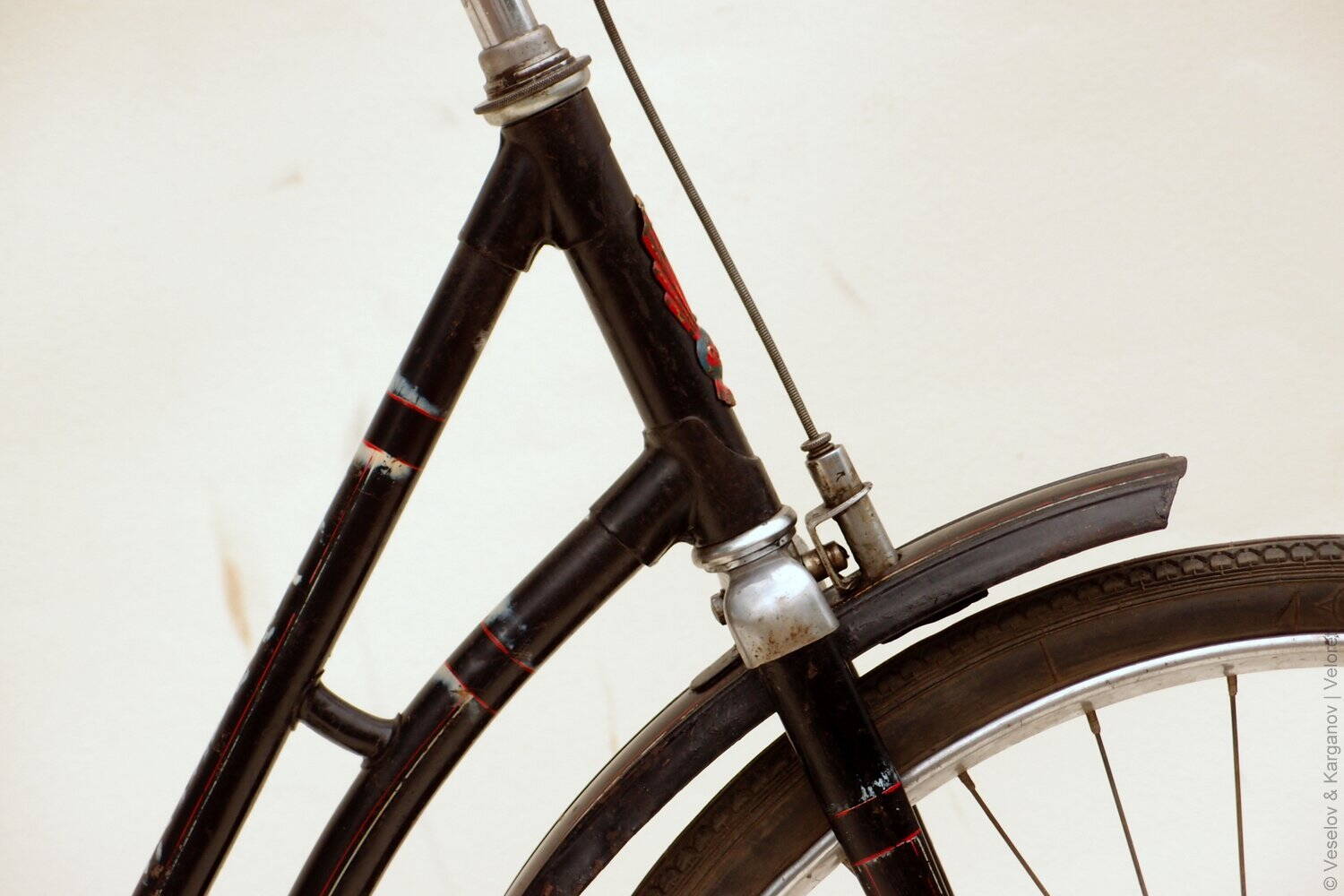

Опять не в тему... Посмотрел сегодня ранее упоминавшуюся раму ХВЗ В-22. Оказалось, что несколько лет назад хозяин велосипеда отдал эту раму в какую-то мастерскую - чтобы сделали велосипед кататься сыну, и в мастерской "сделали" из женской рамы (колеса 26 дюймов) раму на колесах 28 дюймов. Для этого пришлось спереди "тулить" вилку из какого-то "спутника". Шток ее, естественно, оказался коротким, но умельцы нашли выход - срезали часть верхнего узла рамы, лишь бы шток вилки торчал над рамой. На фото все видно...Теперь на обкорнаную раму больно смотреть... Эстетика рамы - которой в этой раме, по моему мнению, достаточно много - сильно потеряна. Брать такую раму смысла уже не вижу. Тем более - перекрашена. Жаль.

Даааа, таким мастерам руки надо отрывать и засовывать туда, чем они думают... Даже отпиливание штока посередке и вживление проставки и то было бы куда более грамотным техническим решением. Жалко красивую раму...
Kabanchik
Не жалейте о несостоявшейся покупке, тут все к этому шло - и перекрашенная рама (неизвестно что такие "мастера" скрыли под краской), и изуродованная рулевая. С чем-то одним можно было бы мириться, но не со всем сразу. Ищущий, да обрящет.

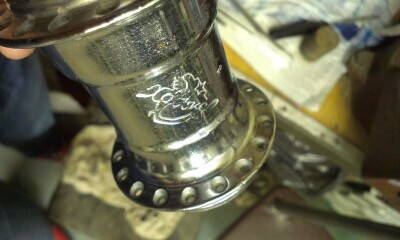

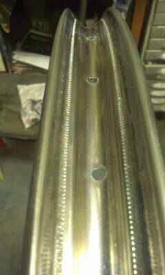

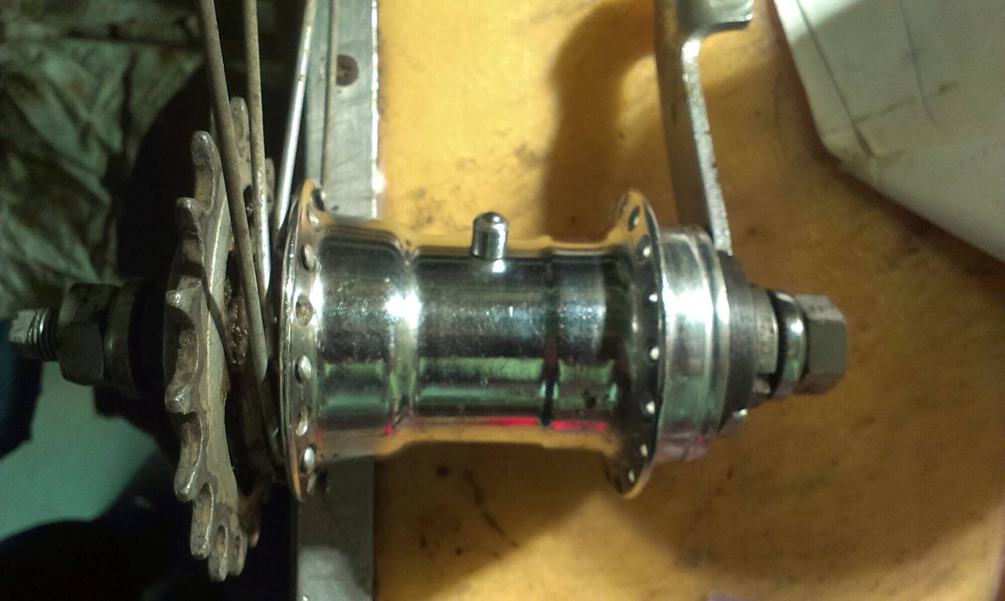

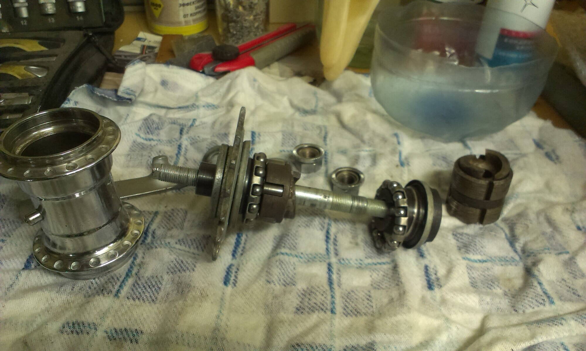

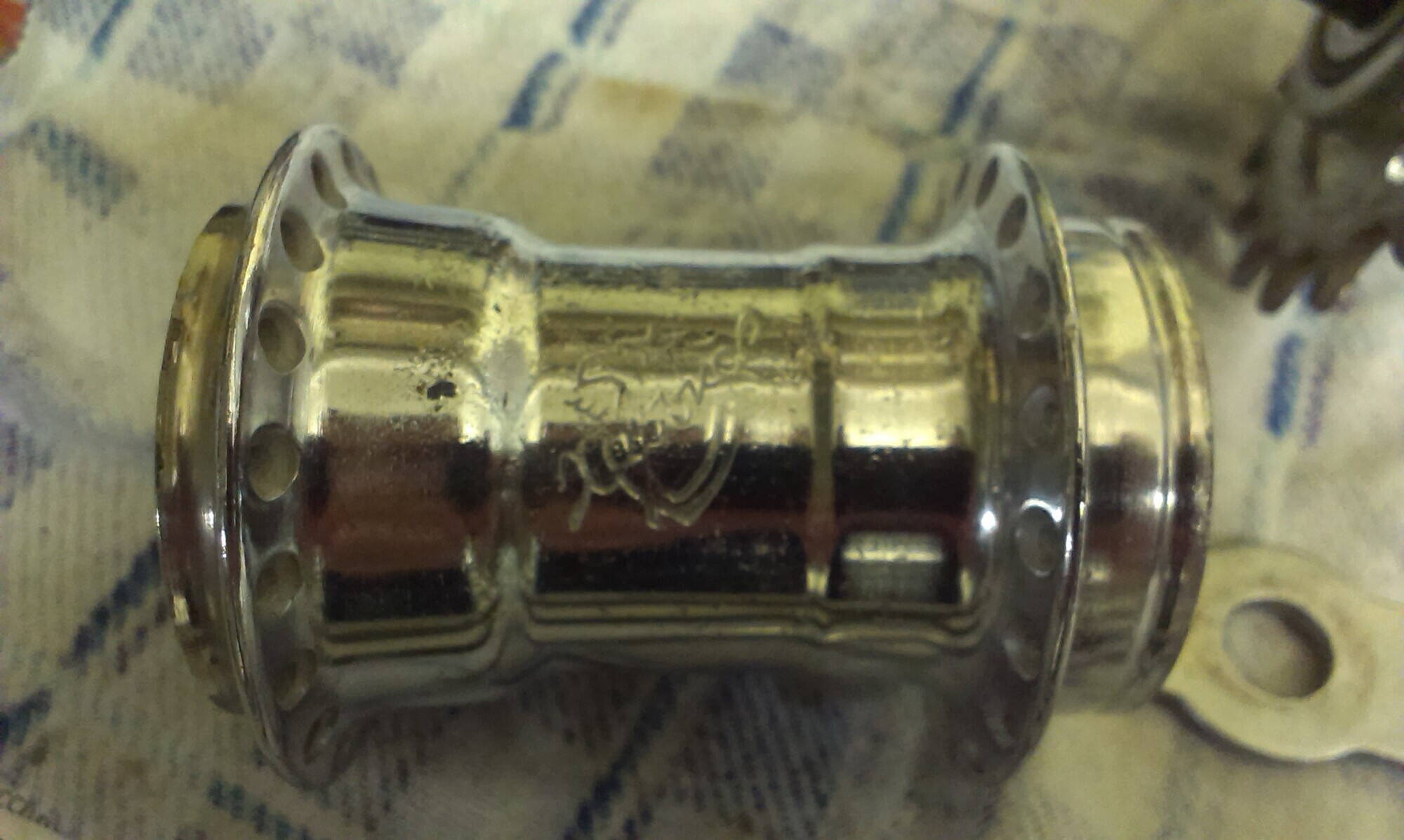

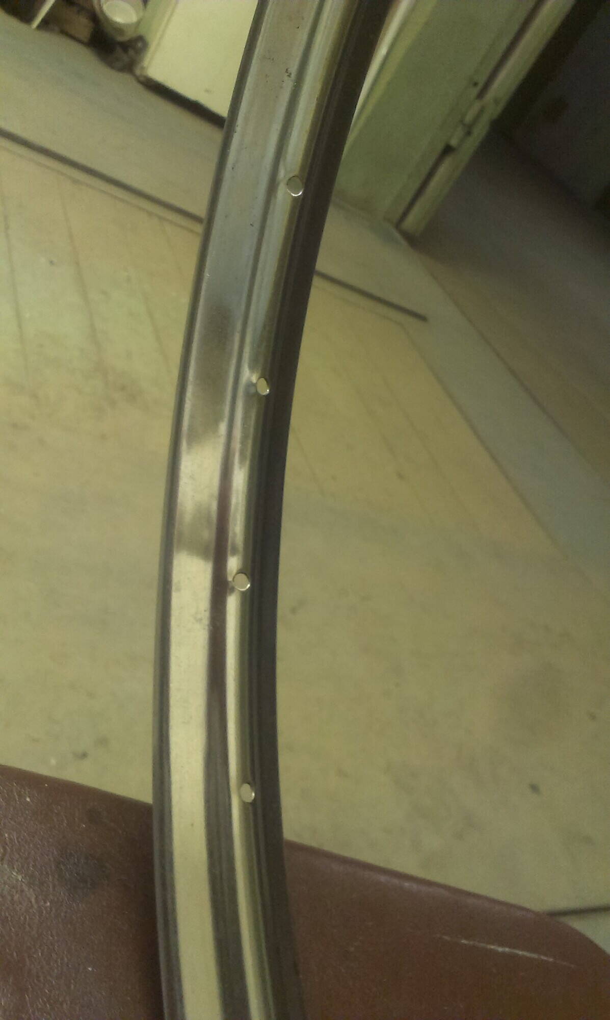

уфф, наконец таки взялся за это чудо))))
итак,помыл водой и решил начать с колес) мягко говоря обода были не в самом красивом состоянии,и я не верил в успех но все оказалось более чем замечательно,блестят как с завода,кроме пары коррозий на заднем,решил что это символ аутентичности и ничего с ним не сделаешь)) чистил профоамом 1000 и кондиционером хрома. втулка была почищена таким же образом ,разобрана, очищена,состояние идеальное, собрана на густой смазке мобил1.
пока все идет прекрасно, если будет у вас желание буду выкладывать этапы восстановления)) а и кому нужны подробные фотки велосипеда на предмет рисунков то обращайтесь.

Нихерассе втулочка сохранилась. Я такую еще не намутил. вернее есть, но стакан дико поржавел. пришлось внутренности перекинуть в более познюю гильзу. щас на Рэтси стоит. работает как часы. 15-20 градусов уже схватывает. все по ГОСТу. :yes:

Красивая втулочка :)

Ммм, а обода-то, обода! Вечно горбатые попадаются и с хромом на букву "Х" (не подумайте, что Хорошим).
Мдя, хорошенький вел должен получиться ( :tss: Амида не видит?..) :D
Кстати нахохимия не лучше чем лимонная кислота+полировка явно, но то такое. Лишь бы наждачкой ржавчину не отдирать :D
