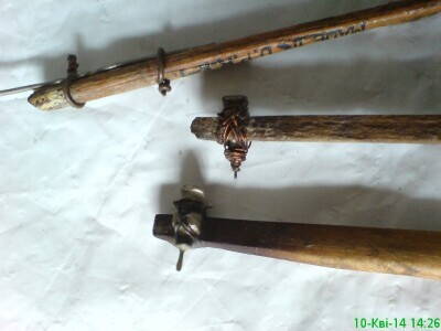

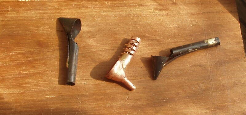

Рейсфедеры, кульманы, лайнеры... А ещё патриоты :facepalm: Я вот хоть и русский, и то знаю (уже третий день :D ) специальный украинский народный инструмент для этих целей :kozak: :D
Он называется ПИСАЧОК или ПИСАК.
Им работают с писанками. Конкретно в такие закладывают воск, нагревают на свечке и наносят воском линии. Вот по-быстрому по просьбе друзей изготовил (медный - это моя импровизация, жестяные - классика):
P1010176.JPG [ 97.67 КБ | Просмотров: 2876 ]
P1010177.JPG [ 62.87 КБ | Просмотров: 2876 ]
P1010178.JPG [ 45.54 КБ | Просмотров: 2876 ]
1.png [ 34.98 КБ | Просмотров: 2869 ]

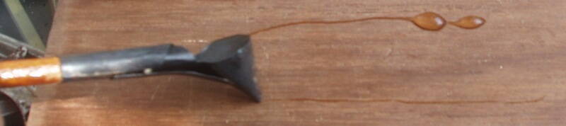

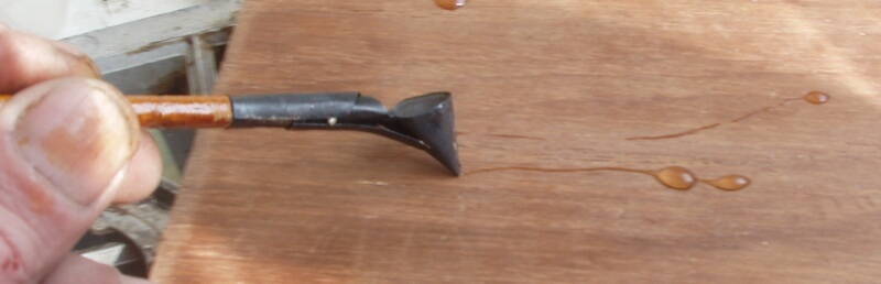

Проверял водой и кривыми, непривычными руками, и чё-то знакомое в тех линиях увидел :D . Ну здесь это так, для общего развития показал. Хотя несложно догадаться, к людям с каким хобби можно обратиться для нанесения тонких красивых рисунков на раму :roll:

Без разрешения не бежит - собственно, как в пластиковых рейсфедерах, с которыми я знаком - пока не коснёшься платы - молчит. Начинаешь рисовать - бежит.
Гм.. ну это ж художники. В ТЗ значился ∅Маленька Дирочка :ROFL: Я сделал 2 мм в медном - расплавленая парафиновосковая смесь не течёт без спросу. Ешё один на 1 мм а ещё один не калибровал - там неправильной формы отверстие как получилось при сворачивании - хз, 0,3 - 0,5 - с тем, чтобы они сами его иголкой раздолбали, как понравится.
Да все подобные инструменты по одному принципу работают, а различия определяются профессиональным назначениям. На писанке не обо что Г-лбразной направляющей опереться :D
Это так, для общего развития выложил и тему поднял :Vel9:
