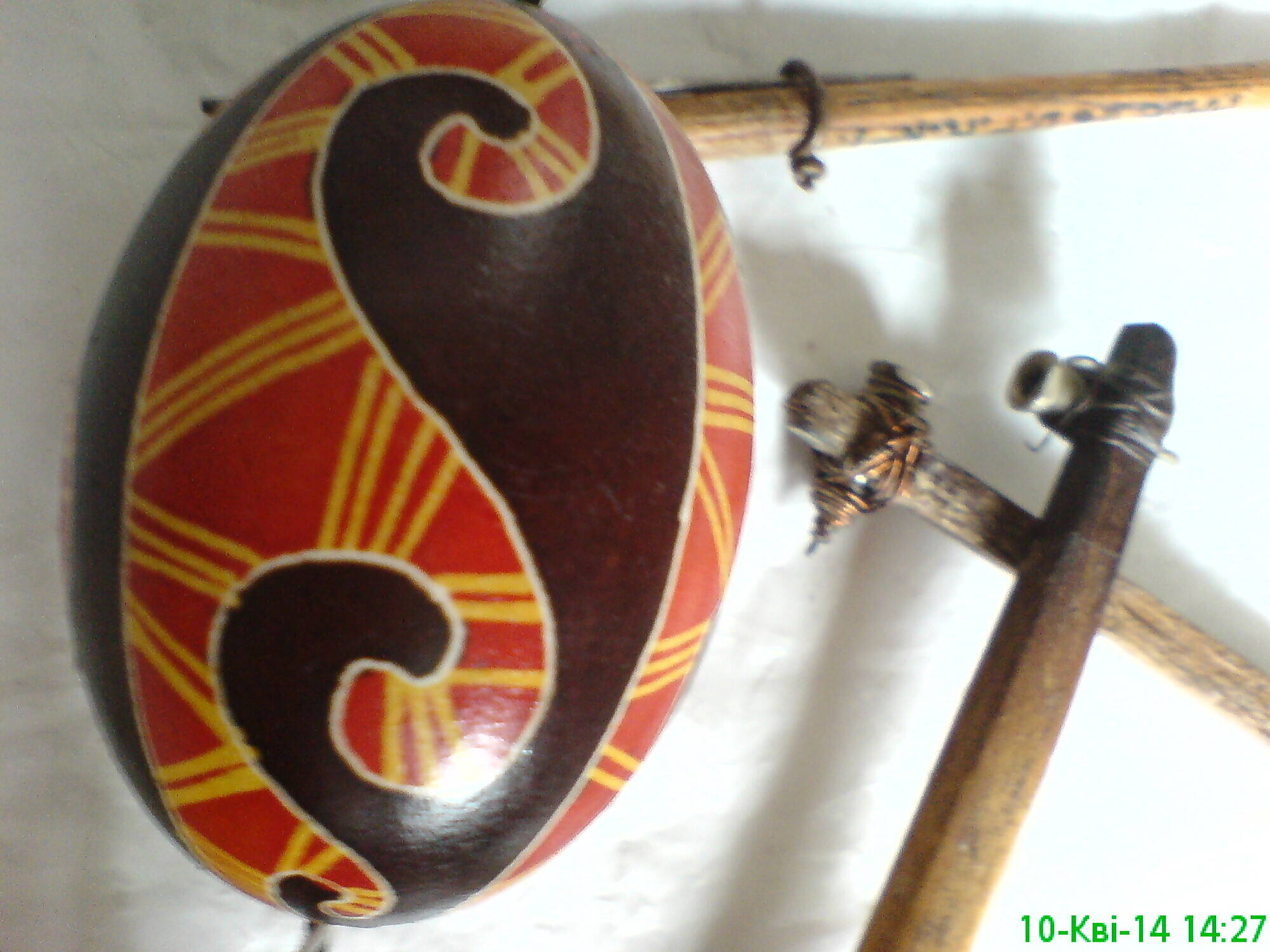

Просто 13644 мав справу тільки з такими писачками (фото) :D
Якщо озадачуватись резервуарами, то до голки, можна будь-якого розміру примастирити резервуар навіть поршньовий :D вибір від "інсулінки" до "Жане" , але то все одно не то ... думаєм далі.
Поки,що ідеальним варіантом сучасності бачу - маркер ! Я навіть пробував на своїй рамі малювати :yes: Якщо не забуду, ввечері буду біля рами, зроблю фотку.
