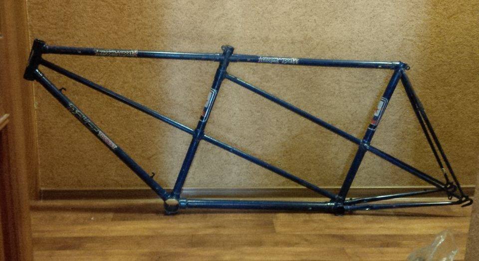

вот фото моей рамы)
11081083_10152637861077142_3869002645749706054_n.jpg [ 72.41 КБ | Просмотров: 2752 ]

Немного не правильній подход. Каретка там может быть обычной, 52 мм это диаметр эксцентрикового узла. С его помошью выставляется натяжение цепи между двумя велосипедистами. АА вот конкретно по конструкции не подскажу, какой он был. Самому придумать это запросто. Гуглите "эксцентриковая каретка".
