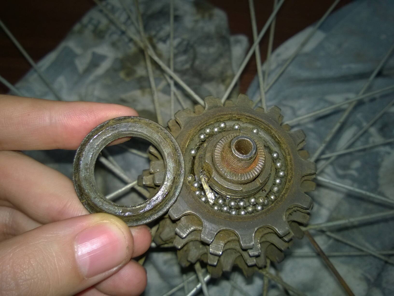

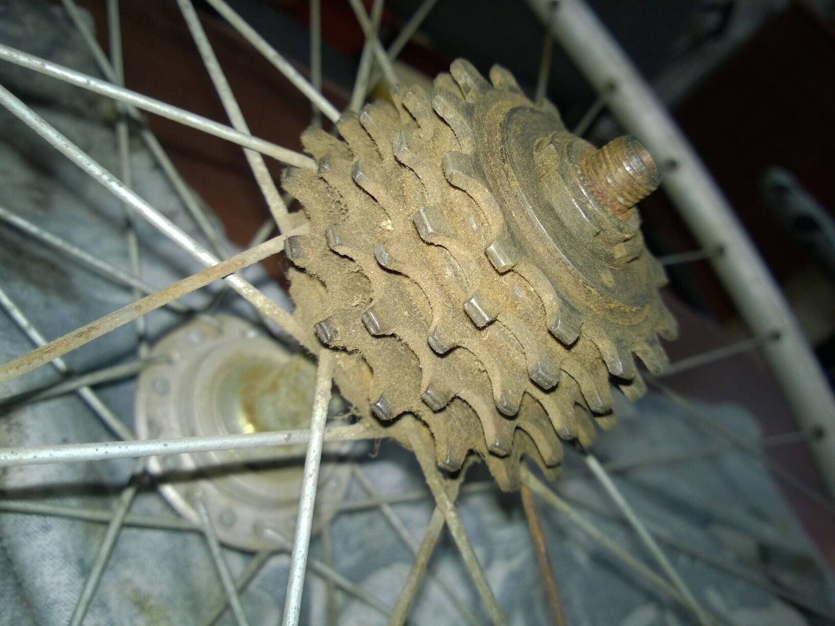

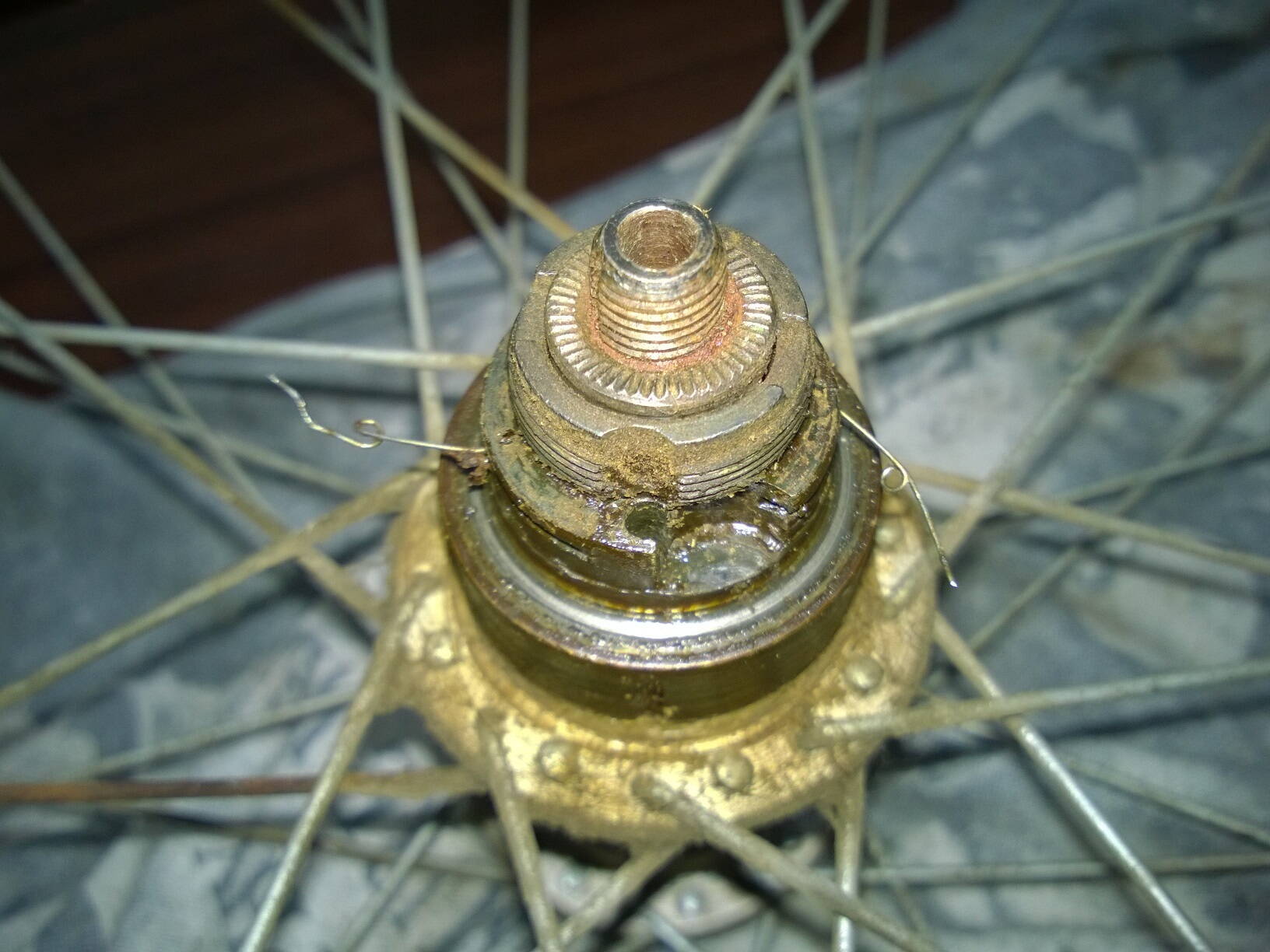

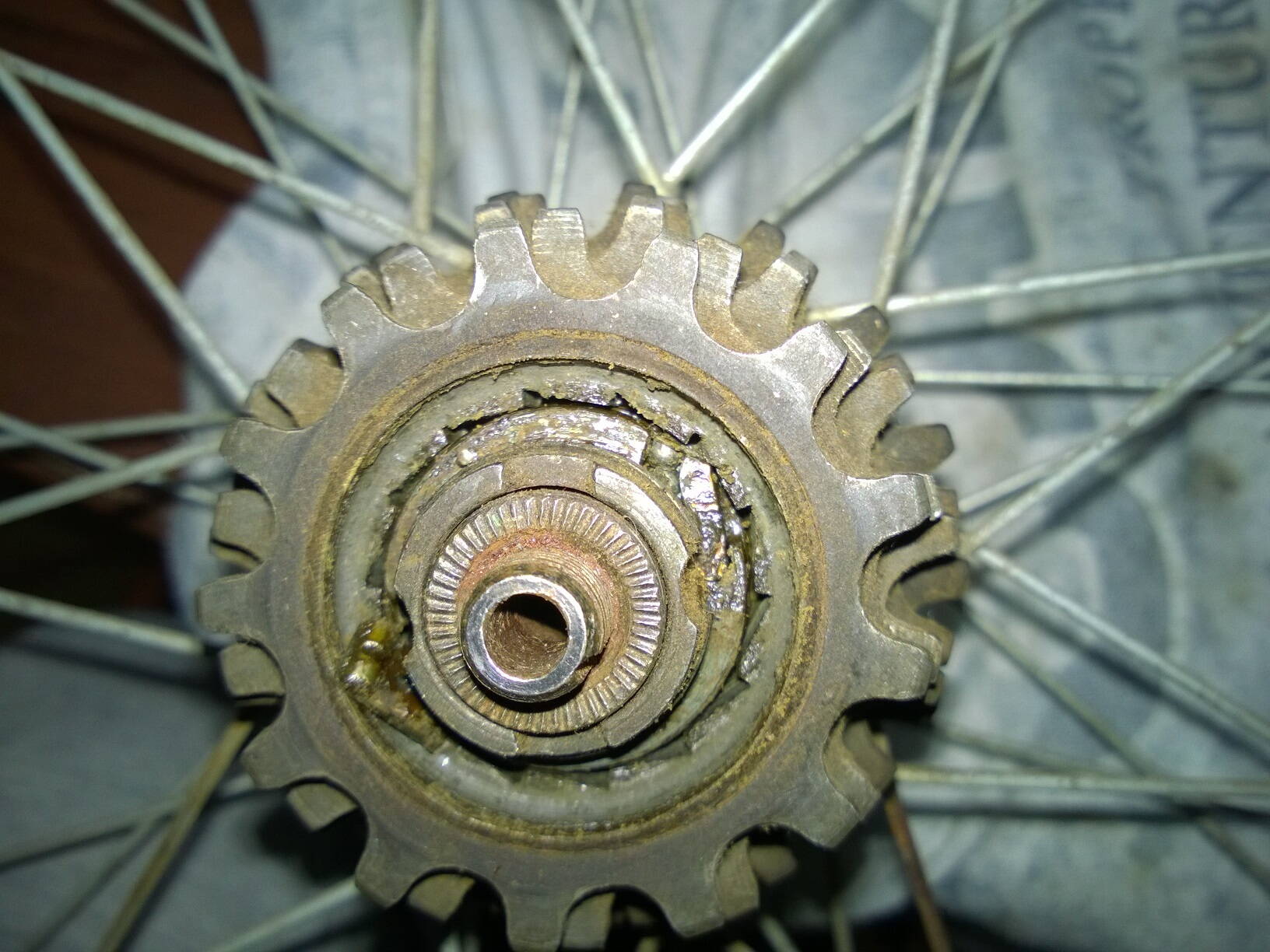

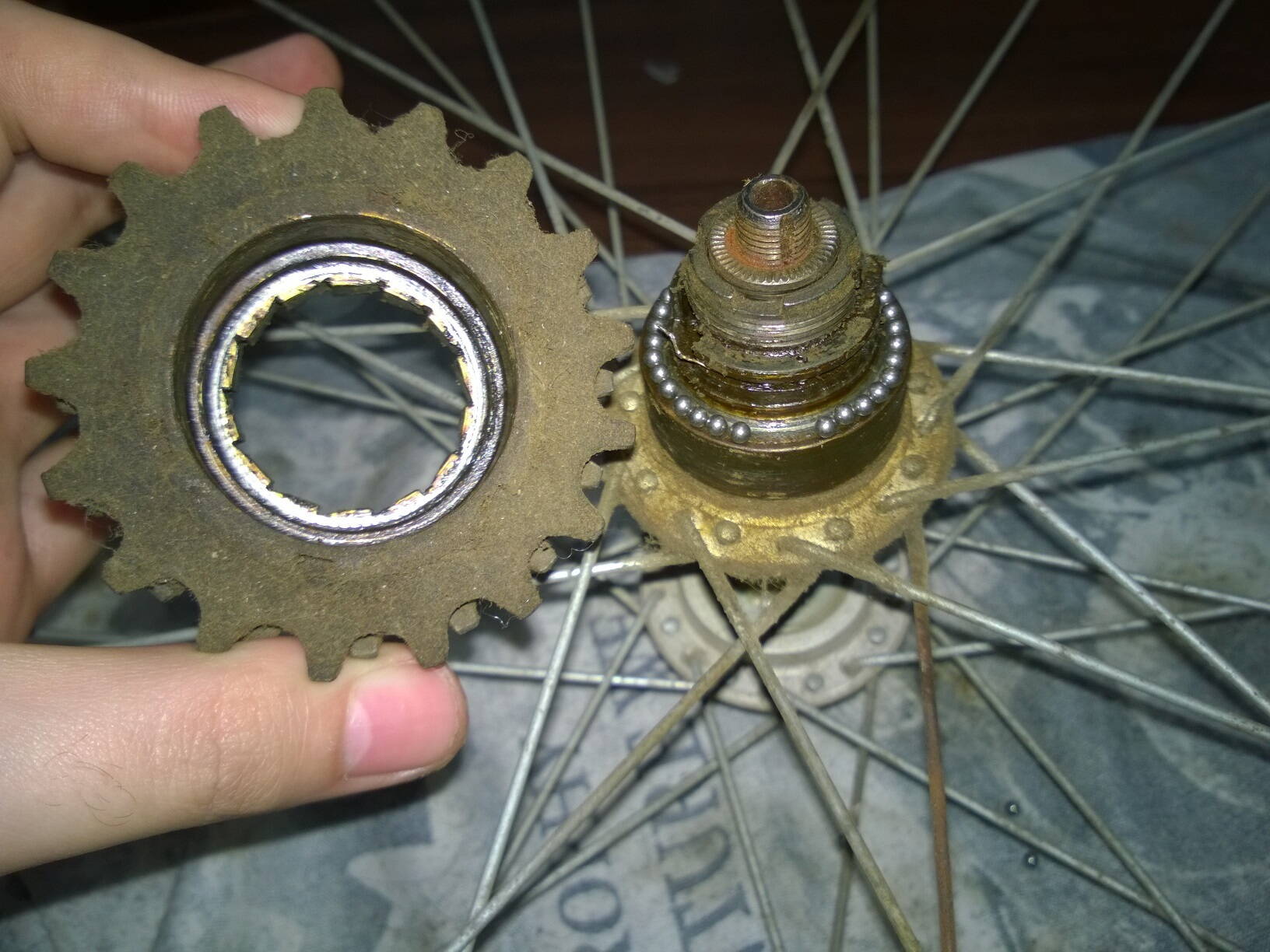

Сидел я тут думал, думал, искал з/ч и думал, и понял - у меня сейчас на все что я хочу денег все равно не хватит, недавно возобновленные поиски работы встретили большой облом. Друг недавно мне рассказывал что из-за кучи беженцев, которые тоже хотят работать теперь в Харькове работу очень сложно найти (он конечно выражался иначе употребляя "лугандоны и даунбассы" :D )Я не поверил. Оказалось была в его словах толика правды и я понял что если новая работа отложится по графику то я тупо не успею к весне купить все что я задумал и не покатаюсь на зеленой ласточке. Решил не ставить сразу кльовi цяцьки а по мере необходимости и возможностей. Починить сейчас все что чинится, купить плюх на сколько хватит а потом уже апгрейдить как только так сразу. Так сказать антикризисный сценарий включил :)
Я сегодня не только думал но и закончил сборку заднего переклюка и решил таки глянуть на родную заднюю втулку. Это *** нечто. Трещотка разобралась, остальное с втулки не снимается я ее и так и сяк, ну решил ее и не мордовать дальше, я ж ее не менять собрался а внутри перебрать намазать литол и собрать. Хлыста у меня тоже нет поэтому звезды я внешне щеткой с водичкой пройдусь и все, разбирать нечем да и незачем.
Собственно основная причина почему я написал это наличие двух вопросов:
1. каким образом мне лучше всего (и чем) почистить внутренности?
2. не снимая трещотки к шарам втулки доступа нет, че делать? ну вроде крутится :)
Небольшой фотоотчет.
WP_20150213_00_52_53_Pro.jpg [ 875.54 КБ | Просмотров: 1634 ]
WP_20150213_00_56_18_Pro.jpg [ 602.65 КБ | Просмотров: 1634 ]
WP_20150213_01_01_00_Pro.jpg [ 563.44 КБ | Просмотров: 1634 ]
Комментарий к файлу: шарики были даже за этими "трещалками", неудивительно что оно плохо работало...
WP_20150213_01_05_48_Pro.jpg [ 685.45 КБ | Просмотров: 1634 ]
WP_20150213_01_07_03_Pro.jpg [ 618.98 КБ | Просмотров: 1634 ]
Комментарий к файлу: Эту вторую погнутую пружинку выровняю плоскогубцами
WP_20150213_01_11_28_Pro.jpg [ 604.59 КБ | Просмотров: 1634 ]

Тиски есть? Хватай тисками за пазы для собачек и скручивай за колесо против часовой. Или большим разводным ключом.

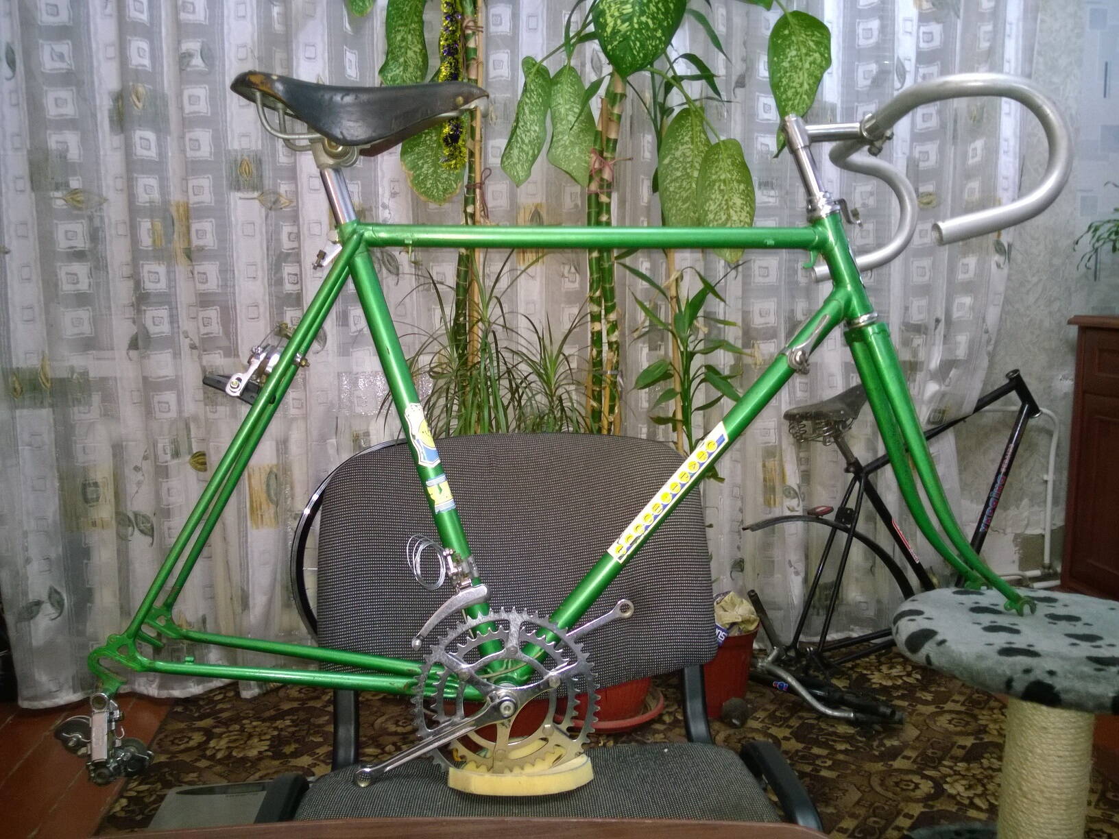

Передний переключатель нужно поставит но ниже, между большой звездой и рамкой должно быть 3-4 мм в выдвинутом состоянии.

тисков нет, а ключ у меня такой и он не самый лучший, им не получилось.

звезды с небольшим биением в разные стороны, я попробую еще поровнять потом, но пока я его совсем подниму или сниму чтоб не мешал.

Ну значит протру тряпочкой шарики и внутренности, пройдусь вручную 1000й наждачкой по конусу-крышке, намазюкаю литола и соберу обратно :)
