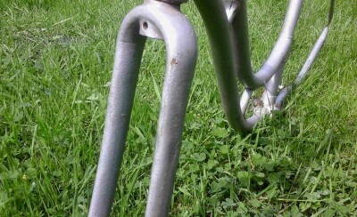

Ну какая здесь может быть пайка или шпатлёвка, если перо сплющено? :facepalm:

Они имеют ввиду залитие уже после примерного придания нужной формы.
Вопрос только в том, как правильнее первоначально придать более округлую форму этому перу, да.

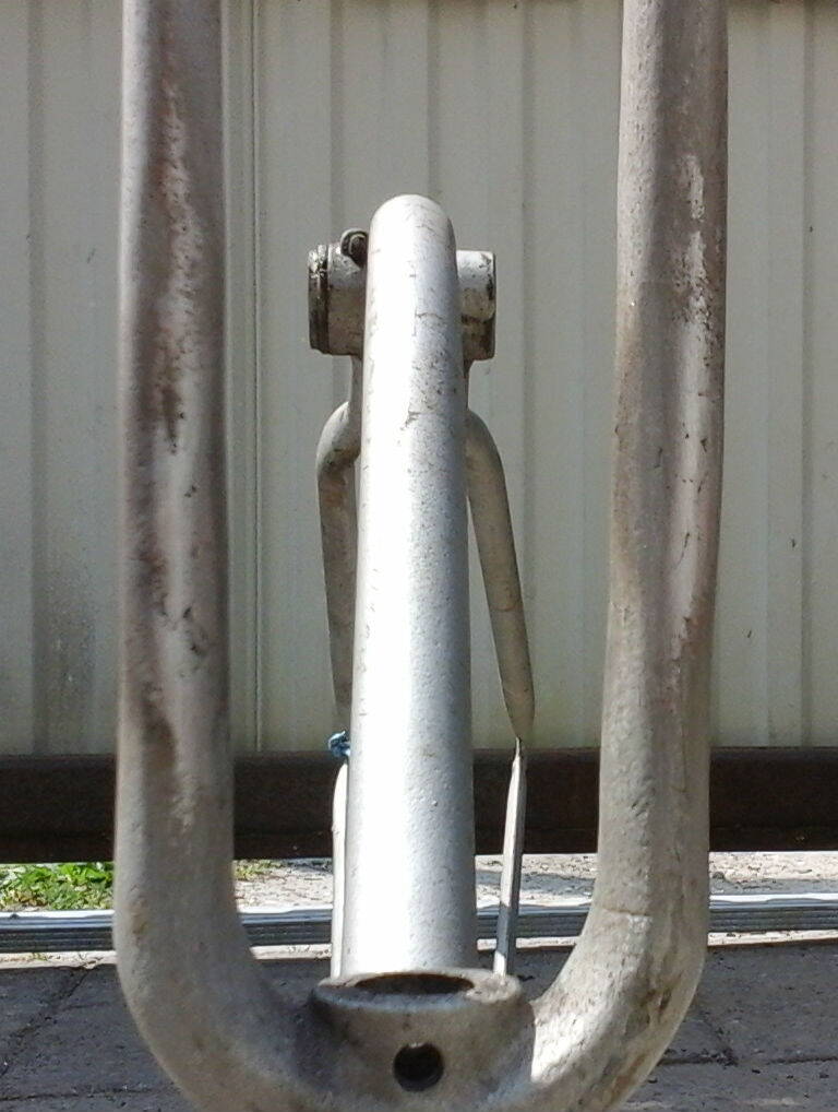

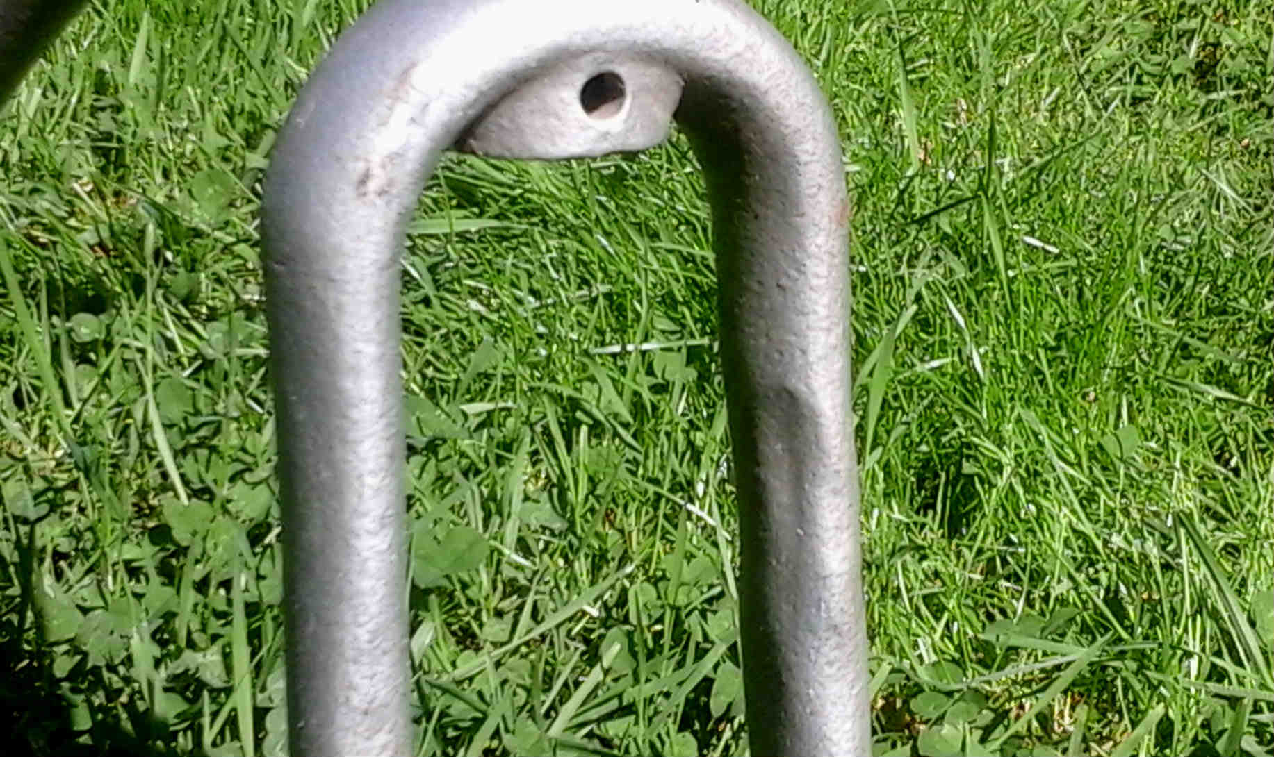

После тисков перья выглядят адекватнее, но вмятины никуда не делись.
Какой покупать припой, какой флюс? Чем лучше подпаивать? Мастера оставлю на крайний вариант, так как у меня есть и другие мятые рамы, хочется самому, так дешевле выйдет, надо думать

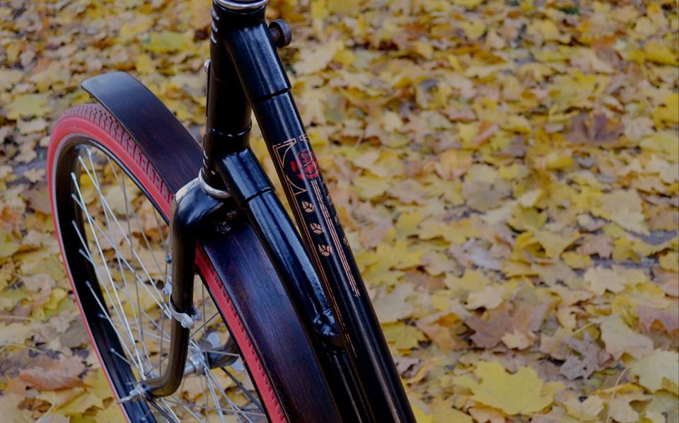

Стало:
20150610_151637.jpg [ 106.74 КБ | Просмотров: 1546 ]
12208548_1641640832720001_49671513048899047_n.jpg [ 85.06 КБ | Просмотров: 1546 ]
