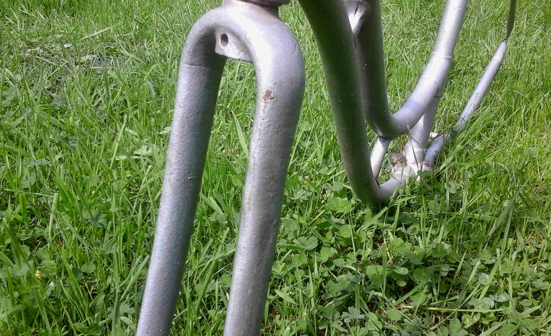

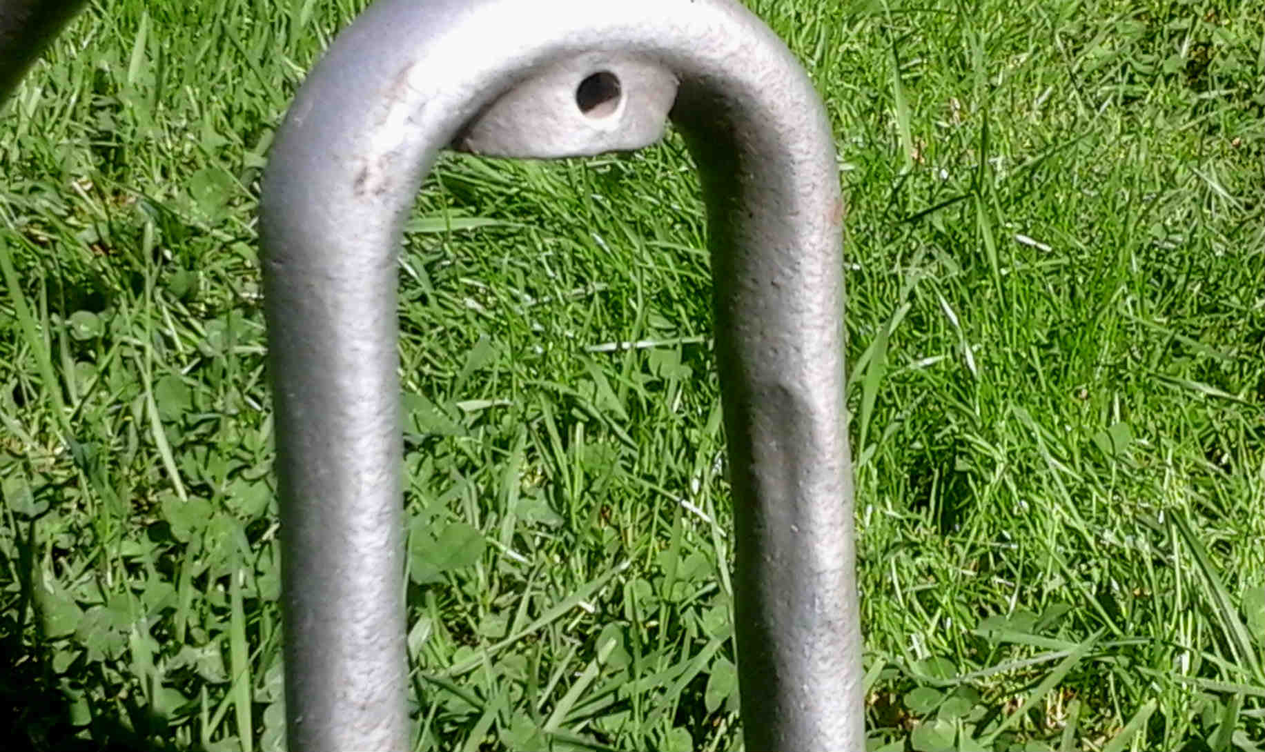

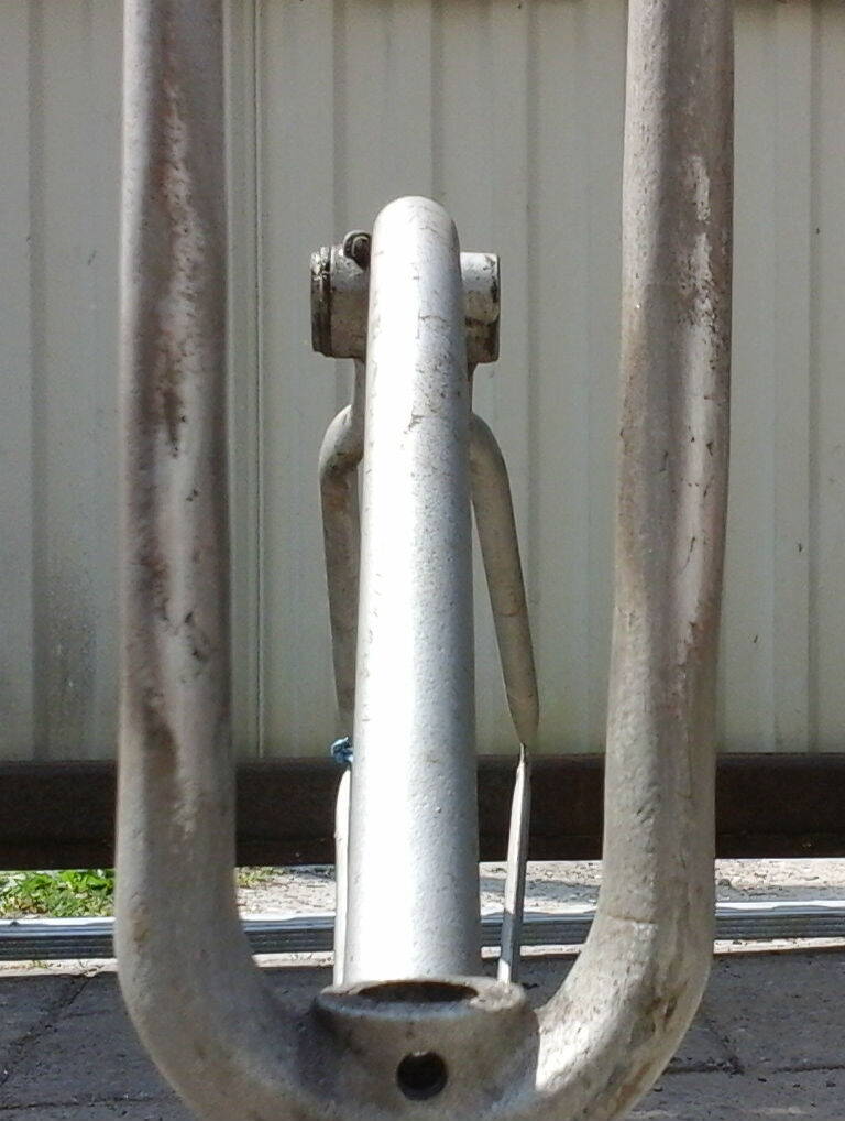

Ну какая здесь может быть пайка или шпатлёвка, если перо сплющено? :facepalm:

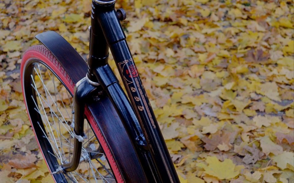

У меня на позднем Горьковском "Прогрессе" на заднем пере была офигенная вмятина с потертостью от кривого шатуна. На работе подкатился к медникам. Они залили вмятину латунным припоем (от души, с горкой :shock: ) - зачистил болгаркои и надфилем, прошпатлевал белой бодиевской шпатлевкой, грунтанул 2хкомпанентным грунтом, зачистил, подкрасил перо с подбором краски - и вроде даже самому понравилось. Теперь только переднее крыло в цвет найти...
Может попробовать
Не знаю, может эта идея изначально бредовая, но кого-то подтолкнет на нужную мысль?
По "здоровому" перу вилки изготовить из твердого дерева шаблон из двух половинок, плотно охватывающий нужный фрагмент детали. Затем переставить его на пострадавшее перо и сжимать чем-то вроде мощных струбцин, если войдет между губок - то тисками. Надеюсь, что металл, раздавшийся в стороны при сплющивании при сжатии в перпендикулярном направлении попытается вернуться на место, а шаблон определит нужную форму.

После тисков перья выглядят адекватнее, но вмятины никуда не делись.
Какой покупать припой, какой флюс? Чем лучше подпаивать? Мастера оставлю на крайний вариант, так как у меня есть и другие мятые рамы, хочется самому, так дешевле выйдет, надо думать
