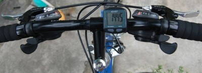

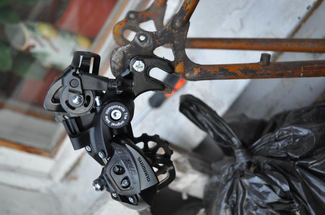

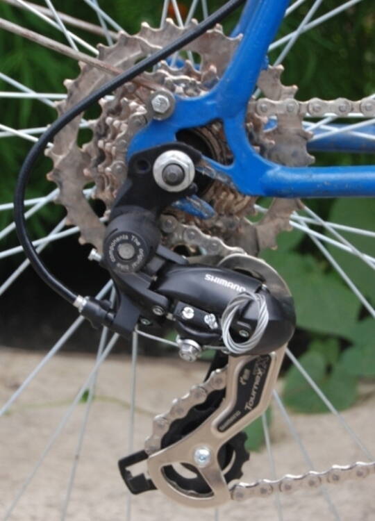

1. Переключатель задний Shimano Tourney RD-TX35B

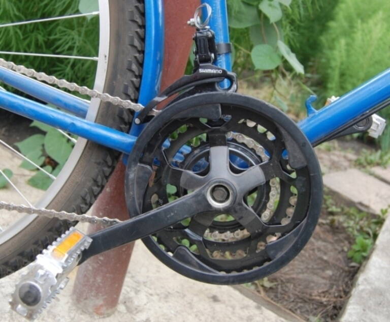

2. Переключатель передний Shimano FD-ТZ31
3. Манетки MicroShift 7х3
Еще заменил грипсы МТБ на мягкие, ездить стало комфортнее.
С новыми манетками очень удобно, работают четко. После установки заднего переклюка Shimano, цепь сала коротковатой, надо будет доставить в следующую субботу несколько звеньев.
Еще в планах установка на заднее колесо вибрейков, но наваривать крепления на перо не хочу (оно на мой взгляд и так тонкое, а дополнительное усилие на разгиб ему на пользу не пойдет). Тормоз думаю присобачить на бустер или дугу от поломанной вилки. И надо бы на перо одеть защиту, а то цепь на кочках бьет.
Из хотелок на будущее - шатуны Shimano Tourney FC-M171, 48X38X28, т.к. имеющиеся нонейм шатуны имеют не очень правильную геометрию, из-за чего были танцы с бубном при настройке переднего переклюка и манетки.
Комментарий к файлу: Shimano Tourney RD-TX35B
DSC_2584.JPG [ 244.58 КБ | Просмотров: 5144 ]
Комментарий к файлу: Shimano FD-ТZ31
DSC_2585.JPG [ 253.7 КБ | Просмотров: 5144 ]
Комментарий к файлу: Micro-Shift, 7х3
DSC_2586.JPG [ 248.42 КБ | Просмотров: 5144 ]

Все очень даже гуд! Только тросики-то пообкусывать надобно, колечки эти рано или поздно мешать будут. :wink:
На заднем пере (правом нижнем) потертость от старых шатунов?
Да. Рама изначально была убитая в хлам. Вот теперь начал смотреть на барахолке приличную раму от Украины, но это не принципиально, старая то пока крепкая и не разваливается.
Надобно, но всегда успеть можно. Сначала хочу чтоб все приработалось и обкаталось километров эдак 50, а там и обкусить.

А задний переключатель не прокручивается? Там ещё один винтик должен быть.....
Если с винтиком, то ось колеса в дропе не до конца входит и в таком положении зазор между колесом и щитком сильно маленький. В общем на пробу, поставил переклюк без винтика + затянул на мертво. За 100 км пробега, переклюк сидит намертво и ни на мм не сместился.

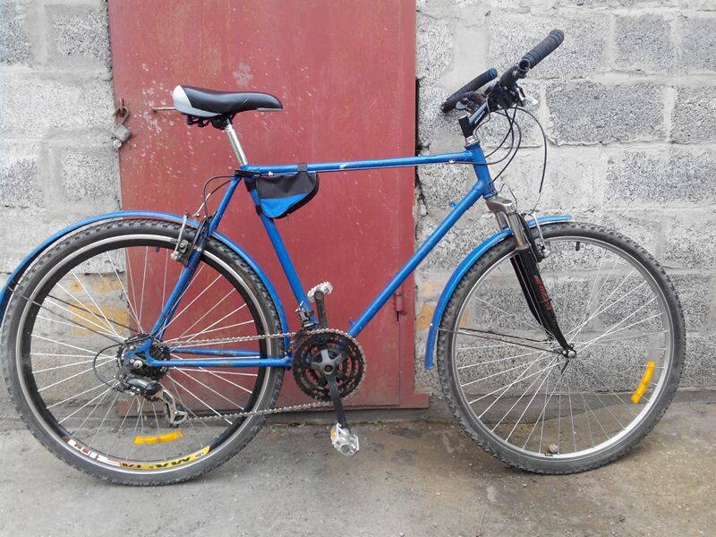

Вот последнее вот моего крокодила:
IMG_20150601_104335.jpg [ 121.45 КБ | Просмотров: 3490 ]

Приваривать брейк-боссы к перьям не захотел?
Что за покрыхи на фото?
- "будь ты хоть Роллс-Ройс — всё равно стоять в пробке." (с) Б. Г.
- с детства мечтал поездить на верблюде
- Magellan Volans 29er
СообщениеДобавлено: 16.01.2016 21:25
Сообщения: 173
Город: Череповец, РФ
Зарегистрирован:27.06.2012
Варить в моих краях не захотели, а в Макеевке много за это запросили.
Старую амортизированную вилку взял за спасибо в веломастерской с нее и срезал подкову.
Покрышки самый настоящий китай за 50 гр (в далеком 2014 г.).
К стати прошлым летом (за неделю до отъезда на новое место жительства) начал хрустеть картридж в коретке. Заменить так и не успел, ибо вел оставил в гараже. Картридж был дешевый ноунейм но не китай, т.к. на коробке был нарисован герб Азербайджана. Отходила та каретка 2.5 тыс.км.
