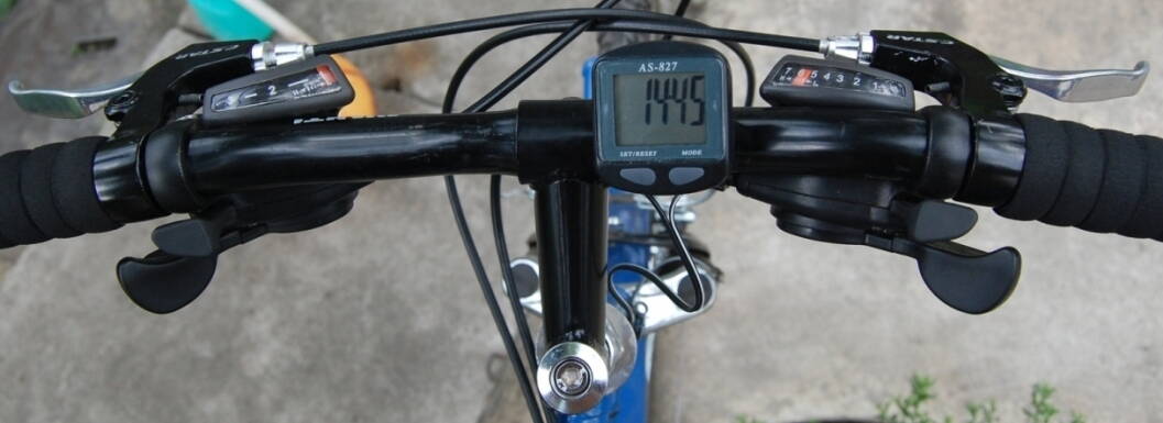

Апгрейд
1. Переключатель задний Shimano Tourney RD-TX35B
2. Переключатель передний Shimano FD-ТZ31
3. Манетки MicroShift 7х3
Еще заменил грипсы МТБ на мягкие, ездить стало комфортнее.
С новыми манетками очень удобно, работают четко. После установки заднего переклюка Shimano, цепь сала коротковатой, надо будет доставить в следующую субботу несколько звеньев.
Еще в планах установка на заднее колесо вибрейков, но наваривать крепления на перо не хочу (оно на мой взгляд и так тонкое, а дополнительное усилие на разгиб ему на пользу не пойдет). Тормоз думаю присобачить на бустер или дугу от поломанной вилки. И надо бы на перо одеть защиту, а то цепь на кочках бьет.
Из хотелок на будущее - шатуны Shimano Tourney FC-M171, 48X38X28, т.к. имеющиеся нонейм шатуны имеют не очень правильную геометрию, из-за чего были танцы с бубном при настройке переднего переклюка и манетки.
Комментарий к файлу: Shimano Tourney RD-TX35B
DSC_2584.JPG [ 244.58 КБ | Просмотров: 5148 ]
Комментарий к файлу: Shimano FD-ТZ31
DSC_2585.JPG [ 253.7 КБ | Просмотров: 5148 ]
Комментарий к файлу: Micro-Shift, 7х3
DSC_2586.JPG [ 248.42 КБ | Просмотров: 5148 ]

Все очень даже гуд! Только тросики-то пообкусывать надобно, колечки эти рано или поздно мешать будут. :wink:
На заднем пере (правом нижнем) потертость от старых шатунов?
Да. Рама изначально была убитая в хлам. Вот теперь начал смотреть на барахолке приличную раму от Украины, но это не принципиально, старая то пока крепкая и не разваливается.
Надобно, но всегда успеть можно. Сначала хочу чтоб все приработалось и обкаталось километров эдак 50, а там и обкусить.
З.Ы. Посмотрел со стороны на вел и подумал, не плохо бы бонки для тросов наварить, и рубашки на прямых участках посрезать
