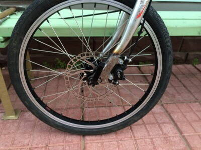

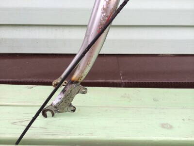

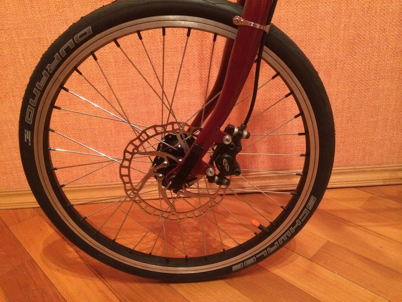

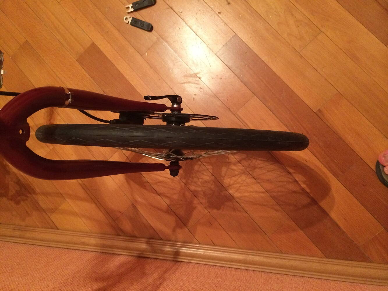

Втулку я взял с фланцем под дисковый тормоз шириной, что бы подходила в вилку, диск взял диаметром 160 мм, что наверное избыточно, можно я думаю обойтись и 140 мм, но такого диаметра сложнее найти, кронштейн я вырезал из убитой амовилки (думаю не проблема сделать и самому).
Дальше собираем колесо и на втулку ставим тормозной диск, ставим колесо в вилку, к тормозному суппорту прикручиваем кронштейн, и надеваем на диск супорт, зажимаем колодки и прихватываем сваркой кронштейн, после этого проверяем как крутится колесо, если надо корректируем положение супорта.
Дальше аккуратно окончательно привариваем кронштейн к вилке, обрабатываем сварной шов, при необходимости корректируем положение суппорта при помощи регулировок и снимая/ставя дополнительные шайбы.
