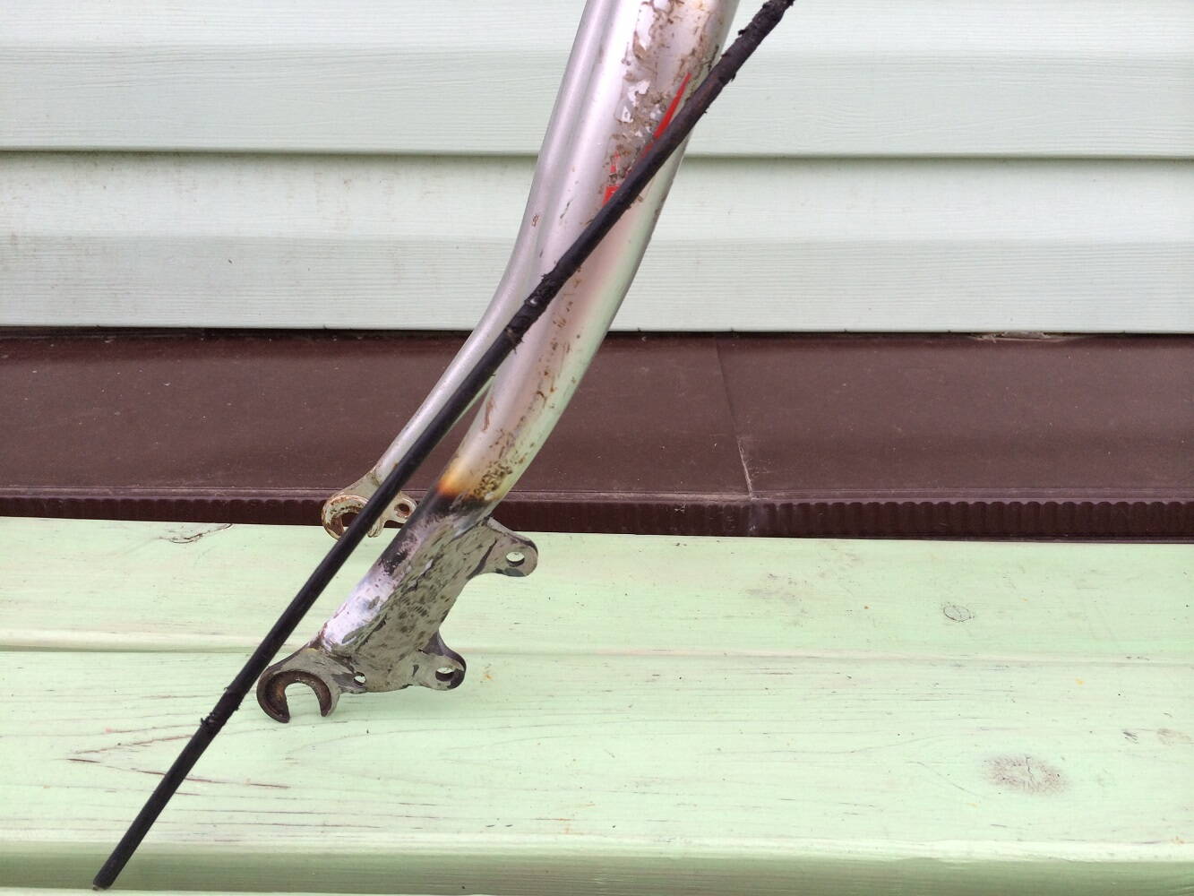

Из стали 3мм держатель калипера на вилку приварить, да и всё пожалуй.
Саму вилку нужно разогнуть на 100мм (просто так напомнил, на всякий случай)

Вилка гнется хорошо, попробовал.

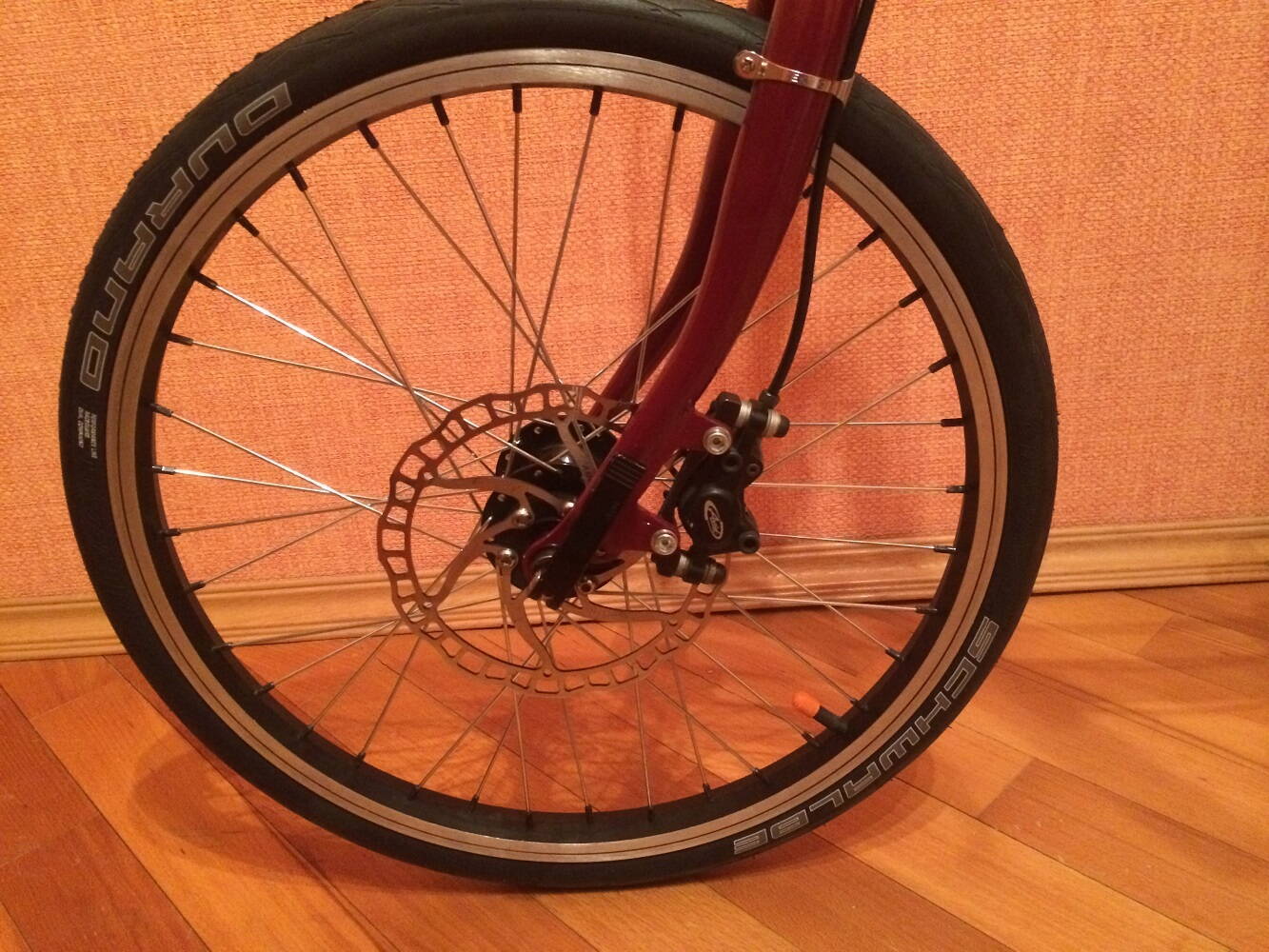

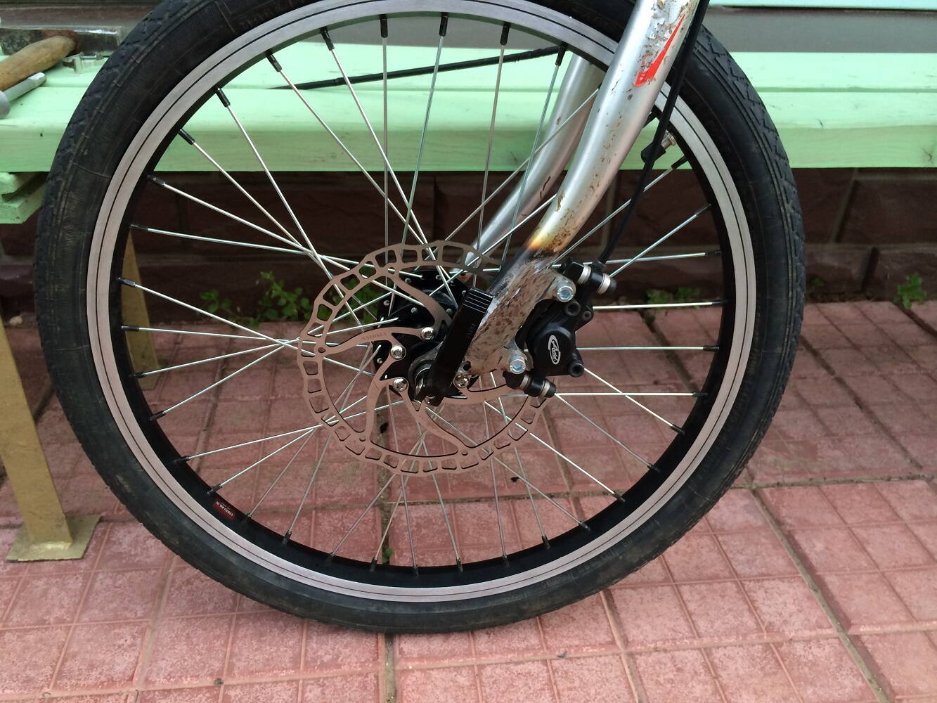

Втулку я взял с фланцем под дисковый тормоз шириной, что бы подходила в вилку, диск взял диаметром 160 мм, что наверное избыточно, можно я думаю обойтись и 140 мм, но такого диаметра сложнее найти, кронштейн я вырезал из убитой амовилки (думаю не проблема сделать и самому).
Дальше собираем колесо и на втулку ставим тормозной диск, ставим колесо в вилку, к тормозному суппорту прикручиваем кронштейн, и надеваем на диск супорт, зажимаем колодки и прихватываем сваркой кронштейн, после этого проверяем как крутится колесо, если надо корректируем положение супорта.
Дальше аккуратно окончательно привариваем кронштейн к вилке, обрабатываем сварной шов, при необходимости корректируем положение суппорта при помощи регулировок и снимая/ставя дополнительные шайбы.

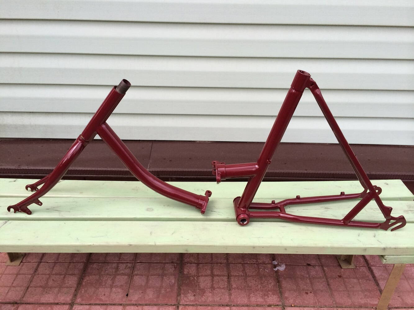

Диск об педаль не получится погнуть, они вообще не пересекаются в пространстве, рама Салюта складывается в право по ходу движения, диск остается с внешней стороны.

Да, вправо складывается.
А какая там прокладка в стоке стоит? Я пока шайбу подложил, но видно что было что-то другое в разъеме.
Большой зазор между половинками рамы.
