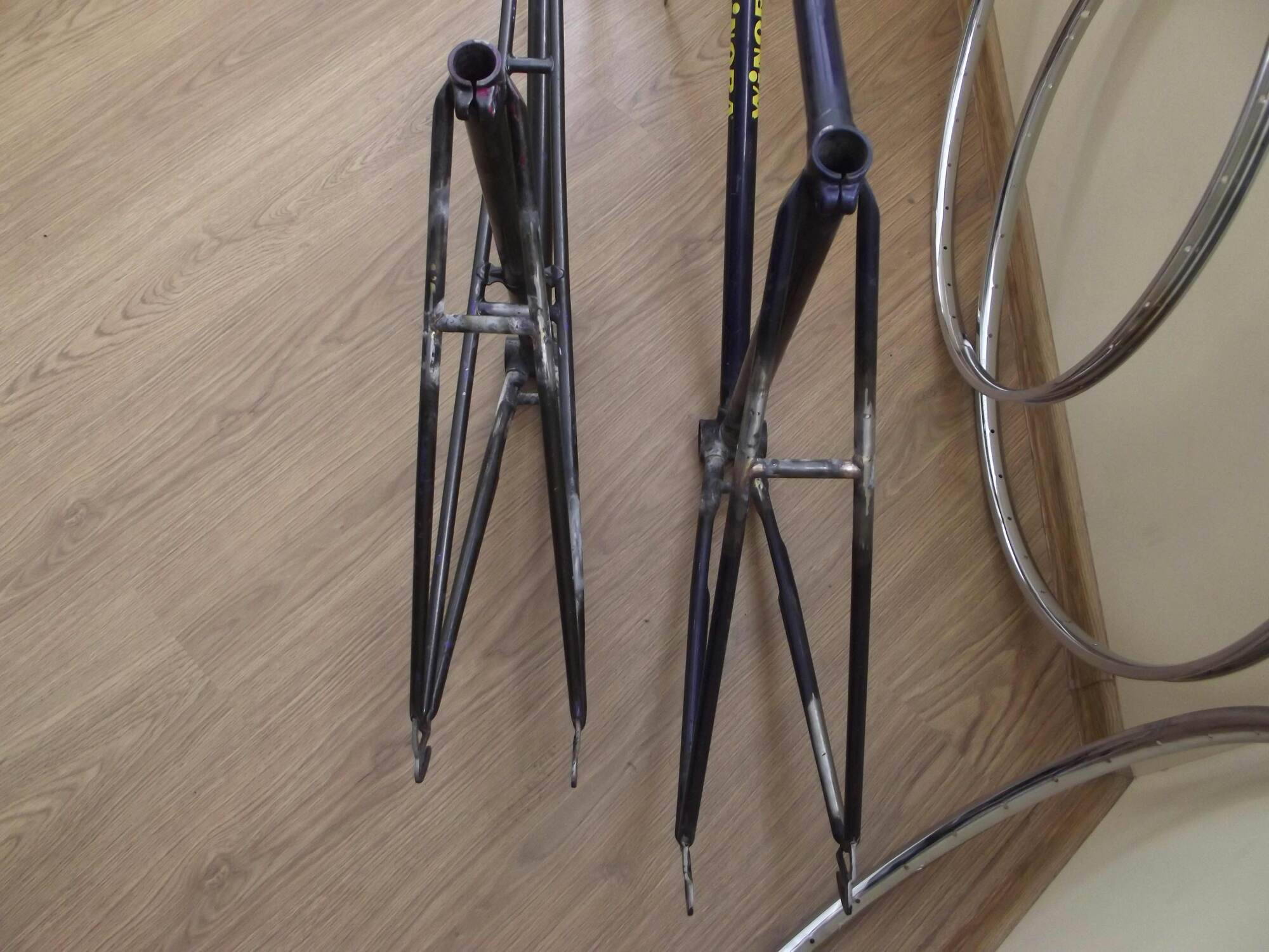

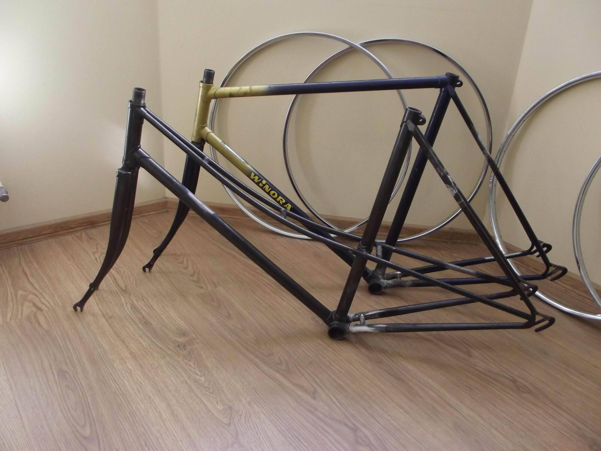

Рамы перепаяны, срезаны кронштейны под динамо, крепления для насоса и крепления для крыльев на дропах. Завтра покраска.

Геометрию рам проверили после перепайки рам? Паяли мостики и верхний и нижний? Обода смотрю блестят так как надо))
Интересный у Вас семейный проект, цвета какие всё-таки будут? Чем красить будете?

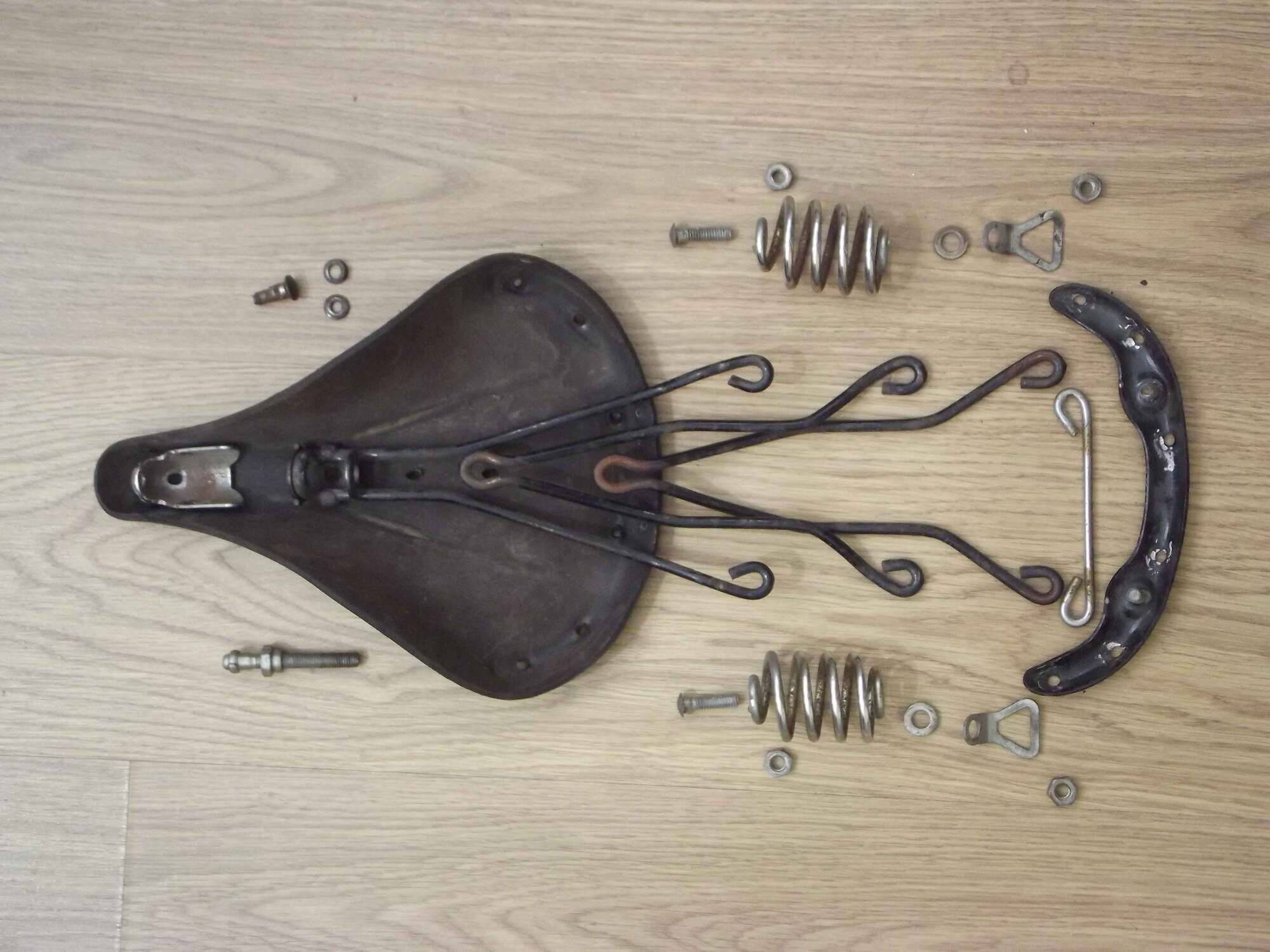

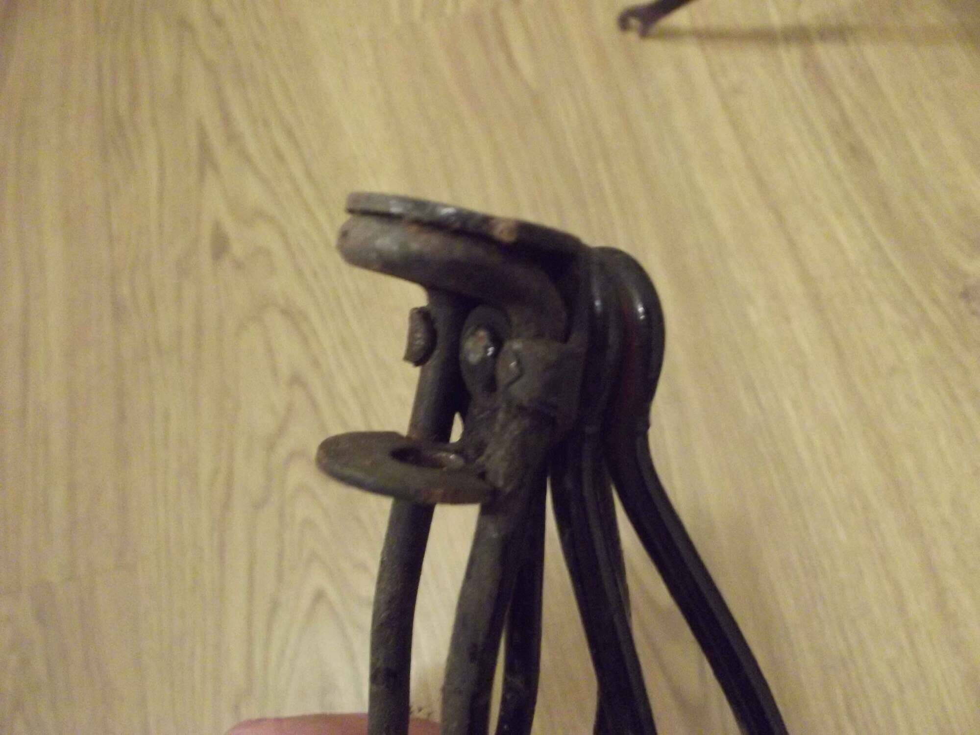

Препарировал Брукс и, кроме головняка со съёмом заклёпок на шкурке, столкнулся с "неразборным" узлом в районе натяжителя.
78.jpg [ 276.61 КБ | Просмотров: 1977 ]
Мало того что эти три проволочки почему-то склёпаны, так на одной из них ещё и прижата ушками металлическая скоба натяжителя. Заклёпку придётся рассверлить и, соответственно, чем-то заменить. А вот скобу эту снимать не хочется совсем - обратно нормально я её точно не поставлю.
В связи с этим возникает 3 вопроса:
1. Снять заклёпку и красить так?
2. Рамы будут с лаком. Насколько я понимаю, лак на деталях седла не нужен?
3. На женской раме, хочется, всё-таки, белый цвет :facepalm: Возможна ли белая рама, учитывая что будут чёрные покрышки, седло, кожа на руле и хром на ободах, системе, подседеле и выносе?

HENK75, завтра едем с женой смотреть прокрашенные по RAL образцы (покраска порошковая), надеюсь выбор будет сделан уже однозначно) Но предварительно хочет белый.
Мостики, да, верхний и нижний, с пайкой выручил kisa (спасибо!)), что для меня исключает возможность сомневаться в геометрии)

СообщениеДобавлено: 24.06.2015 00:23
То то я смотрю качество пайки подозрительно хорошее, да и с первого раза все сделанно, без обычного в таких случаях первого блина комом))
Костя свое дело знает))
Опишите пока не покрасили цветовые решения двух велосипедов, можно с цветами RAL возможно удасться подсказать и избежать ошибок.

Виктор, пропеллера на Ваших рамах нет, задние треугольники треугольные :D Но перед покраской хорошо примерять Торпеды, подогнуть, при необходимости, под них перья и кинуть нитки для симметричности задней части. viewtopic.php?f=27&t=123780#p1085750

1) фарбувати так
2) чорний глянець завжди є в наявності.

Да, с покраской пришлось повременить, сёдла только разобрал (заклёпки - это зло! уверен, соседи теперь меня ненавидят))
"Торпеды" приложить возможность будет завтра утром, на Куренёвке (Саша обещал быть)). Если всё в порядке - сразу на покраску.
По поводу втулок: если они чуть, 5-10 мм внатяг, или с тем же зазором, но меньше расстояния между перьями, это ж ничего? Или нужно сгибать-разгибать вилку так, чтобы точно садились перед покраской?
Препарированый Brooks B66:

СообщениеДобавлено: 24.06.2015 20:32
Лучше, чтоб идеально садились втулки, но часто не заморачиваются 5 мм. Перья на этих рамах можно гнуть руками, нитки все-таки протяните после примерки втулок.(сегодня Саша был, вроде уже все устаканилось, работать будет в нормальном режиме, я поузнавал цены на всякое, чешские торпеды по 270 грн, если не перепутал, помните, что ее потрясти нужно, чтобы пыльник не гремел)
