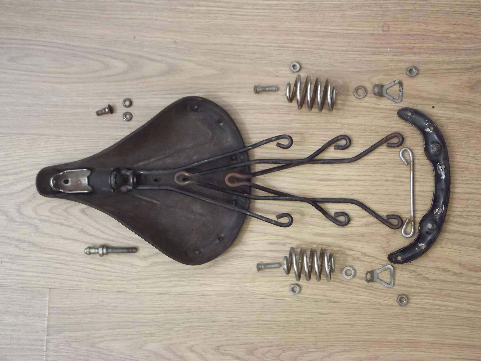

Препарировал Брукс и, кроме головняка со съёмом заклёпок на шкурке, столкнулся с "неразборным" узлом в районе натяжителя.
78.jpg [ 276.61 КБ | Просмотров: 1978 ]
Мало того что эти три проволочки почему-то склёпаны, так на одной из них ещё и прижата ушками металлическая скоба натяжителя. Заклёпку придётся рассверлить и, соответственно, чем-то заменить. А вот скобу эту снимать не хочется совсем - обратно нормально я её точно не поставлю.
В связи с этим возникает 3 вопроса:
1. Снять заклёпку и красить так?
2. Рамы будут с лаком. Насколько я понимаю, лак на деталях седла не нужен?
3. На женской раме, хочется, всё-таки, белый цвет :facepalm: Возможна ли белая рама, учитывая что будут чёрные покрышки, седло, кожа на руле и хром на ободах, системе, подседеле и выносе?

Да, с покраской пришлось повременить, сёдла только разобрал (заклёпки - это зло! уверен, соседи теперь меня ненавидят))
"Торпеды" приложить возможность будет завтра утром, на Куренёвке (Саша обещал быть)). Если всё в порядке - сразу на покраску.
По поводу втулок: если они чуть, 5-10 мм внатяг, или с тем же зазором, но меньше расстояния между перьями, это ж ничего? Или нужно сгибать-разгибать вилку так, чтобы точно садились перед покраской?
Препарированый Brooks B66:
241.jpg [ 361.6 КБ | Просмотров: 1888 ]

Лучше, чтоб идеально садились втулки, но часто не заморачиваются 5 мм. Перья на этих рамах можно гнуть руками, нитки все-таки протяните после примерки втулок.(сегодня Саша был, вроде уже все устаканилось, работать будет в нормальном режиме, я поузнавал цены на всякое, чешские торпеды по 270 грн, если не перепутал, помните, что ее потрясти нужно, чтобы пыльник не гремел)
