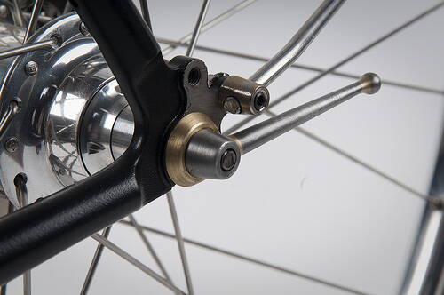

Коля! Начнем с простого - померяй диаметр оси своих втулок. На советских 0,8 мм

Микола, коли на Спорті міняв колесо, купляв в зборі, однією з умов було накрутити рідний барашек на нього. Взяв з собою барашек на ринок накрутив, все гаразд. Думаю на старе колесо накручу гайкі від нового, а дузькі. Не хочуть замалі. Знов буржуї дюймову різьбу підсунули.
Завтра поміряю...
Та і я про то,що там пріколів може бути куча.Так насліпо купляти((( ладно десь на "Сладно" старі савєтскі ,а на Ебеях чи конкретно ті,що на фотці :shock: вони мульйон коштують і то без доставки ще !!! http://store.velo-orange.com/index.php/components/wheelsets-rims-hubs/skewers/vo-stainless-wingnuts-mkii.html
Хочеться знати навєрняк ... я свою різьбу то переміряю,а ось на які цифри звертати увагу на імпортних магазинах ?!

Не дюймовая, пацаны, не дюймовая.←здесь я наврал :oops:
У меня тоже есть комплект втулок СА с барабанными тормозами, поигрался только что. Правда, задняя - под трещётку. Так вот первое, что меня удивило - диаметр передней и задней оси одинаков. Поменял, чтобы убедиться, фирменные гаечки между колёсами.
Потом давай тулить туда задний барашек от Туриста М10х1. Проваливается. Притулил обычную советскую переднюю гайку М8х1. Не налазит.
"Дюймовая" - подумал я. Взгляд упал на переднюю втулку стартона. Она полая и короткая - под эксцентрик. Вспомнил про её дурацкмй размер резьбы, скрутил с неё конус. На СА накрутился, как родной! Т.е. резьба там, получается, М9х1.
Есть близкая дюймовая резьба - часто переднее колесо ашанов. Так её гайка свободно накручивается на ось стартона (иногда болтаетсяЬ а иногда и нет), а стартоновский конус на такую ось не лезет.
Вывод железный - мои СА имеют резьбу М9х1 оба колеса.
Боюсь, такие барашки найти сложно. Коля, как вариант, подумай (скорее всего не понравится, но..) о присобачивании стартоновской оси со старинным эксцентриком. Я свои втулки ещё не разбирал, но скорее всего там внутри на оси никаких спецэлементов нет, и стартоновская станет на ура. Длина подходит - и СА и СШ рассчитаны на вилку 100 мм. (спереди)
Кстати, пока раму не покрасил - подгони вилки по втулкам. У тебя ж передняя 90 мм! А задняя - хз, но моя втулка в дорожную раму не лезет.
З.Ы. Надеюсь, ты только спереди это хочешь? Хотя, с двумя натяжителями сзади тоже можно. Или такие самодельные :) :

Так, Коля, бросай эту затею. Гайка СА не лезет на ось стартона. Наоборот - лезет. Значит я был неправ, резьба таки дюймовая, но на размер меньше, чем передняя ось ашана.
Устанешь искать такие барашки.

Жень дякую !!! Останній раз в Рівне був ... 30.01.2014 проїздом .... вночі )))
Кость,а я тупанув тебе спитати :facepalm: ти ж такі втулки маєш )))
Але мені сподобалась твоя порада, прислухаюсь :wink:
Но так, для себя, чисто поржать (с)
- front 9 мм and rear 10mm и шо ?
Редагував підходить ... :D
Кароче імпортні барашки на втулки СА підходять при умові ,шо передня ось втулки має 9 мм ,а задня 10 мм.
Отак дружньо всім колективом порішали , але :
:yes:
