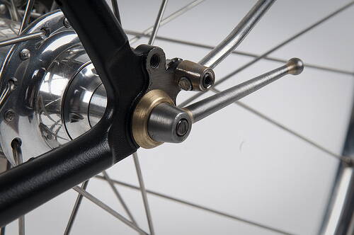

З.Ы. Надеюсь, ты только спереди это хочешь? Хотя, с двумя натяжителями сзади тоже можно. Или такие самодельные :) :
6508630445_3a0e1d6607.jpg [ 82.18 КБ | Просмотров: 1802 ]
