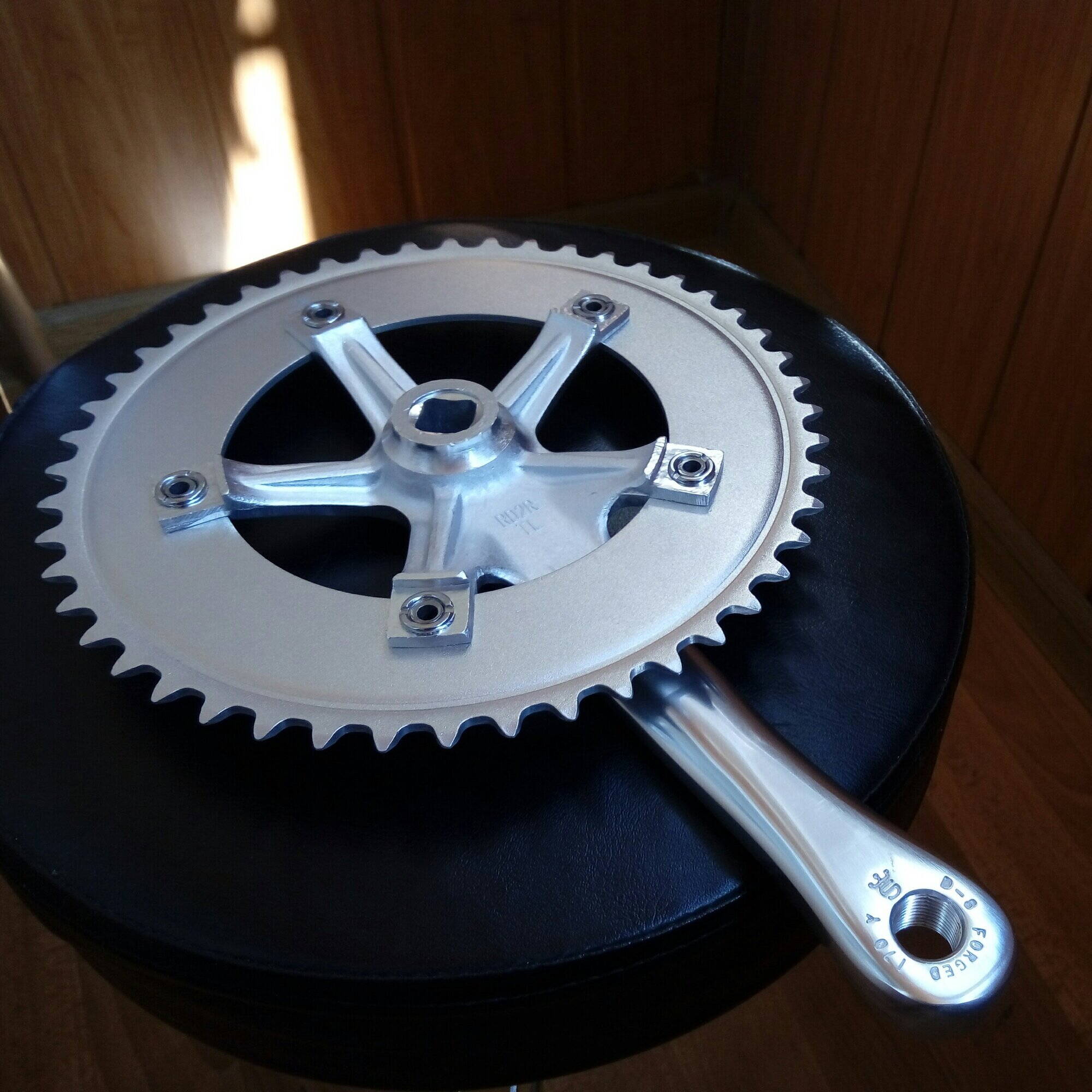

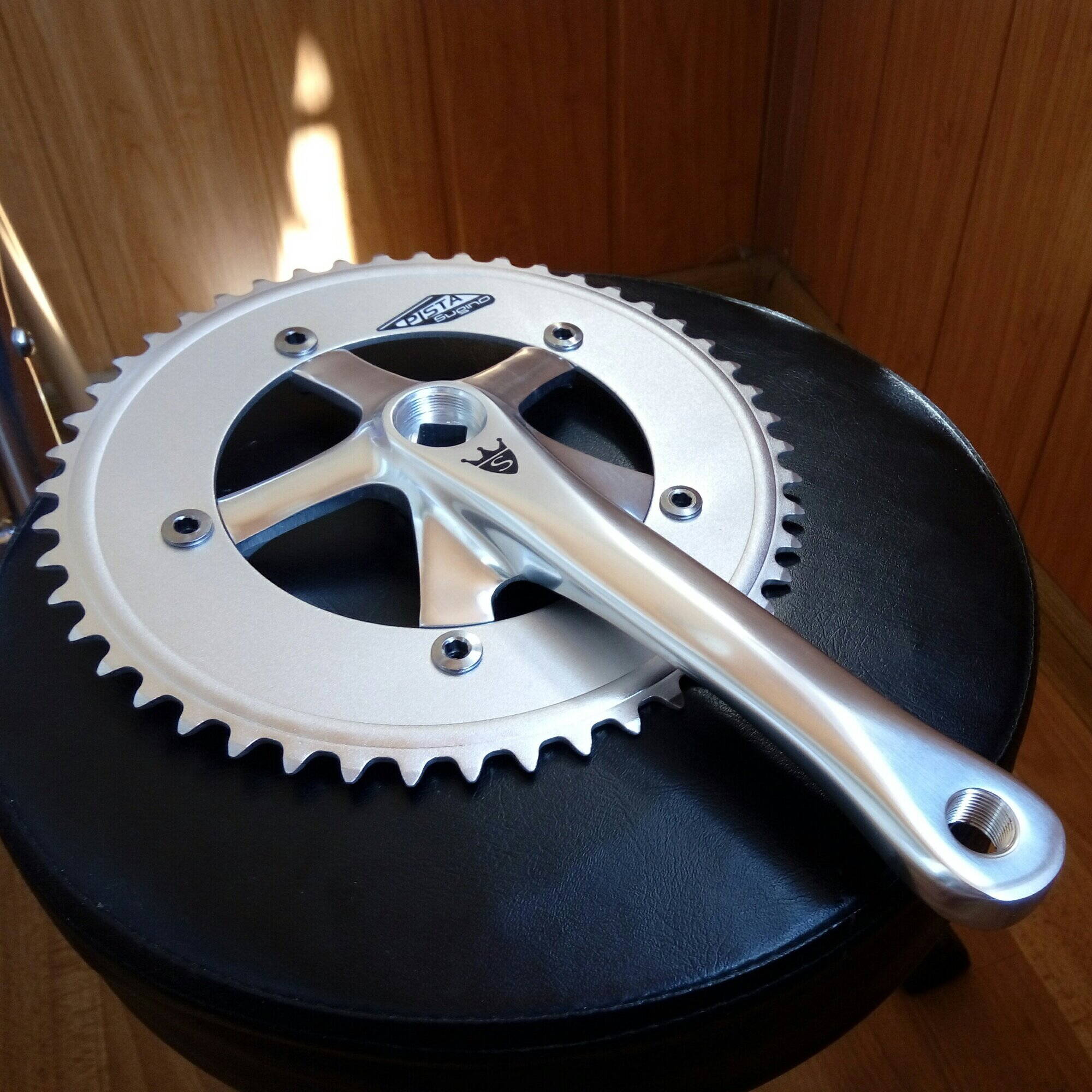

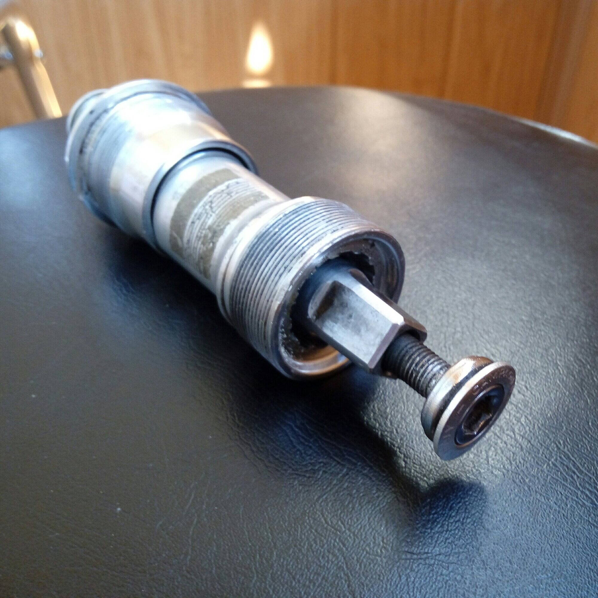

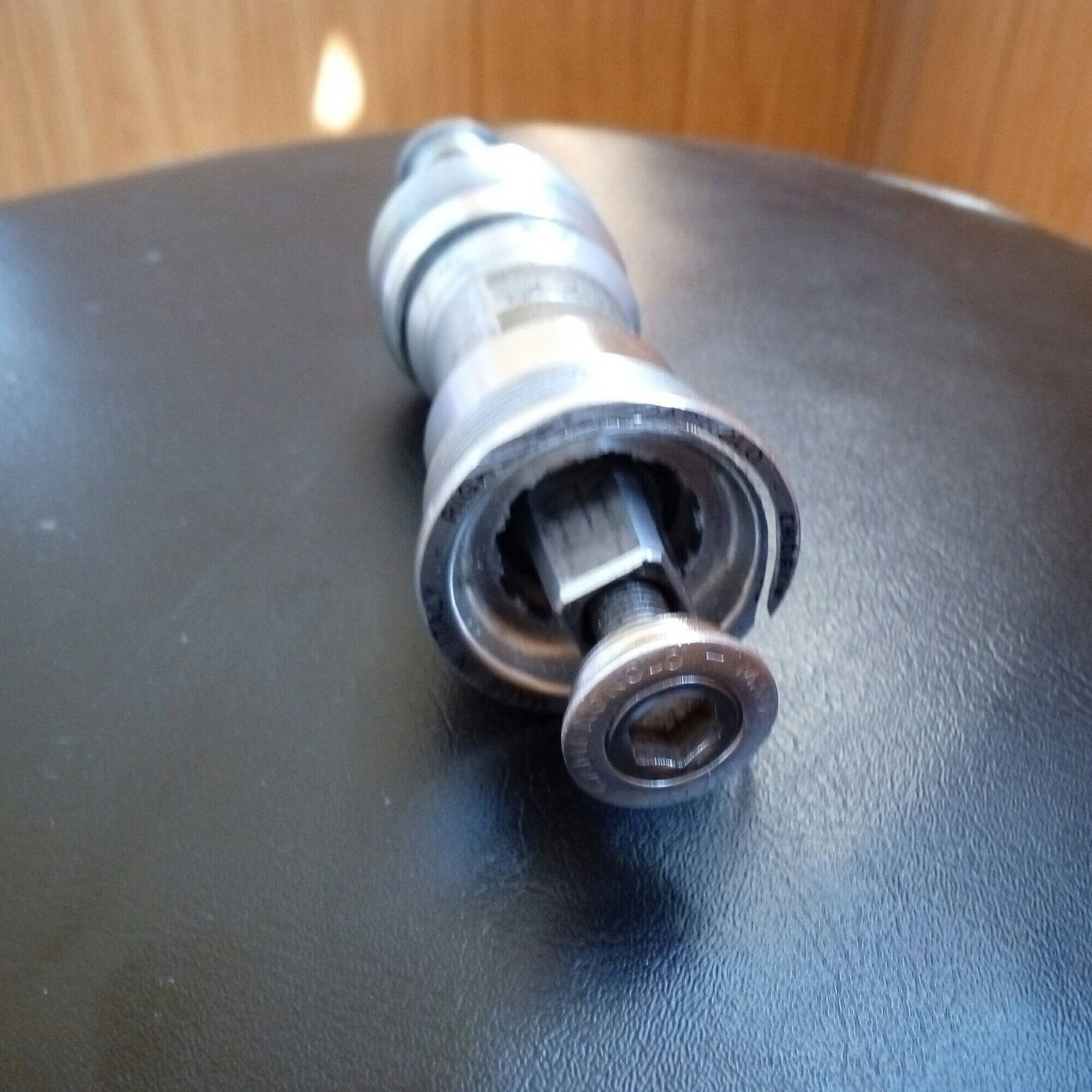

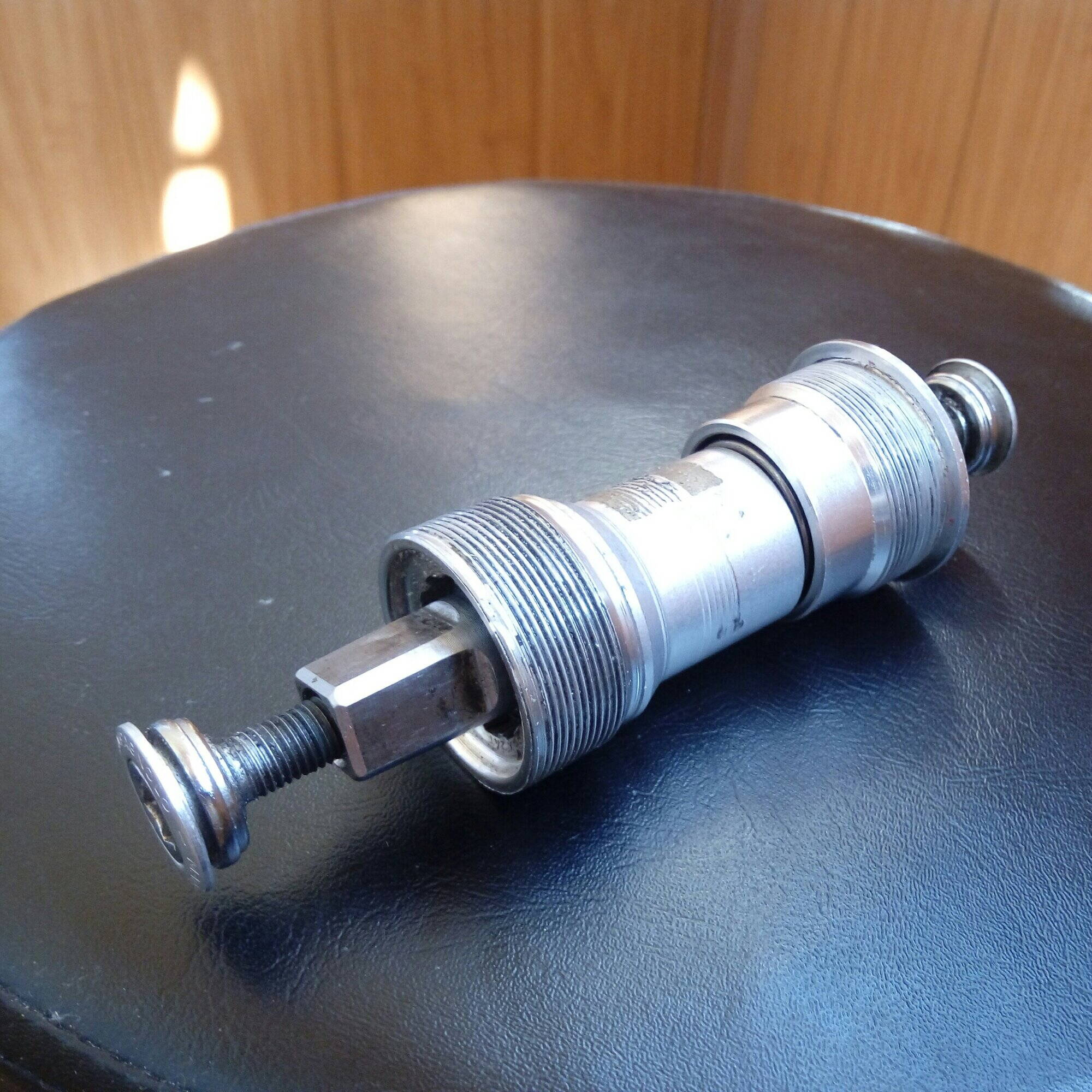

По поводу каретки для Спорт ГИТ 70/103
Шатуны http://www.bricklanebikes.co.uk/sugino- ... rank-black
Вилсет https://www.aventon.com/shop/push-wheelset/
Комментарий к файлу: Каретка с итальянской резьбой, 70/103 - не подходит по резьбе
P60809-154435.jpg [ 934.51 КБ | Просмотров: 11363 ]
P60809-154443.jpg [ 774.01 КБ | Просмотров: 11363 ]
P60809-154453.jpg [ 812.66 КБ | Просмотров: 11363 ]
Комментарий к файлу: http://www.bricklanebikes.co.uk/sugino-pista-crank-black
P60809-154505.jpg [ 723.53 КБ | Просмотров: 11363 ]
P60809-154512.jpg [ 612.73 КБ | Просмотров: 11363 ]
P60809-154522.jpg [ 633.87 КБ | Просмотров: 11363 ]
P60809-154530.jpg [ 994.27 КБ | Просмотров: 11363 ]

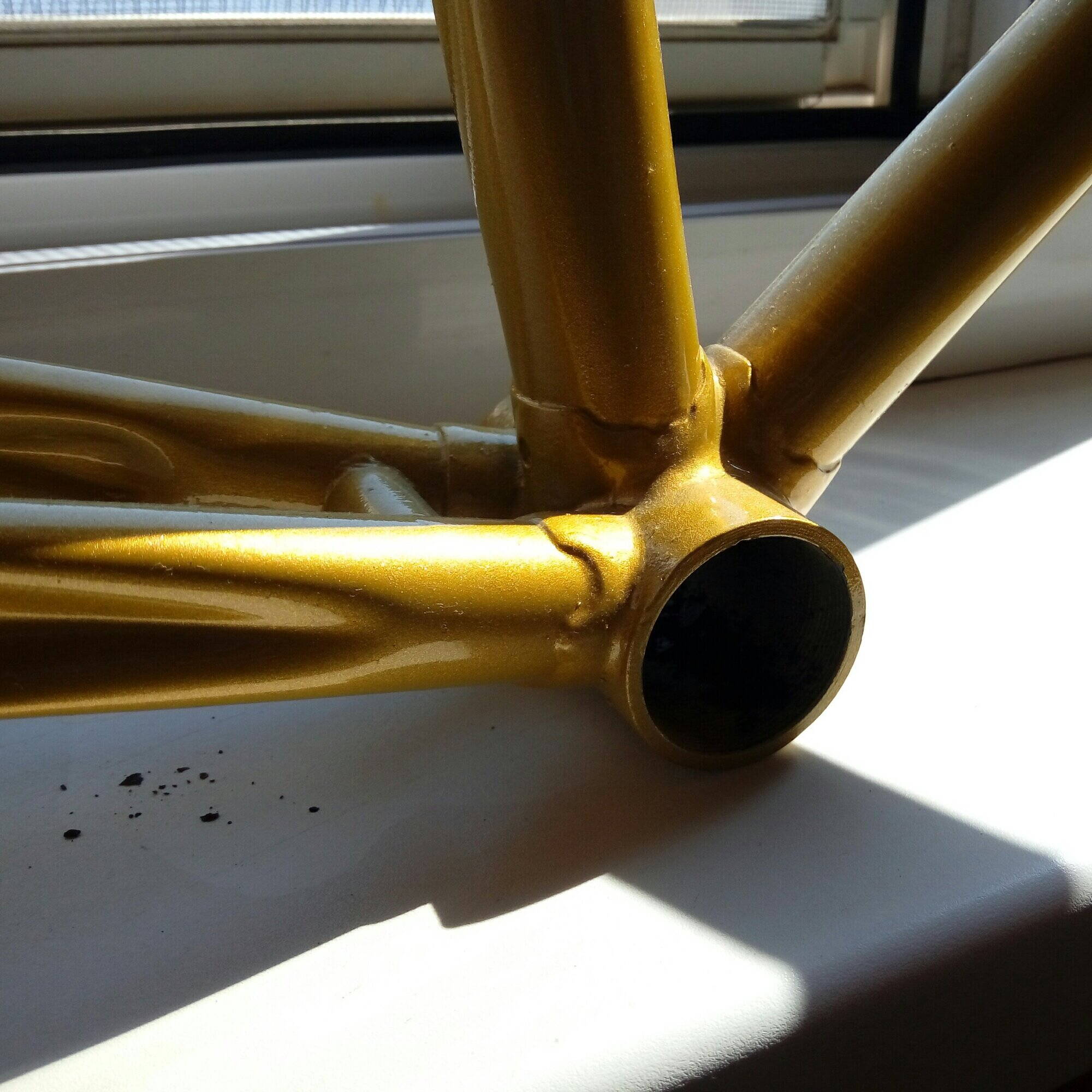

Наконец то удалось воплотить в металле
Project 32mm v3 - разборная каретка для кареточных стаканов ХВЗ и МТБ велосипедов с убитой резьбой:
Установочный диаметр: 35,0 мм.
Материал чашек: кристаллическая астероидная сталь марки 5.1 нержавеющая сталь.
Материал центральной детали: сталь 20.
Масса: 455 г (без болтов).
Последний раз редактировалось Maxim_Sed 28.01.2019 15:34, всего редактировалось 3 раз(а).
СообщениеДобавлено: 12.08.2016 20:05
Сообщения: 4621
Город: Зеленодольск
Зарегистрирован:08.07.2014
Maxim_Sed
Выглядит фантастически :Bravo:
А как средняя деталь понимает, насколько ей надо накрутится ниток с каждой стороны?
Продолжение истории там >
СообщениеДобавлено: 12.08.2016 20:32
Пафнутий писал(а):
Maxim_Sed
Правильный вопрос.
СообщениеДобавлено: 12.08.2016 21:24
Сообщения: 3923
Город: Sed.lg.ua
Зарегистрирован:04.08.2015
Конструкция хитро собирается.
Особенностью конструкции является следующее:
на валу посадочное место под левый подш выполняется по скользящей
под правый подш - по прессовой посадке.
1) На вал ставится правый подш
2) одевается правая чашка
3) средняя деталь (СД) вкручивается до упора (т.е. до правого подша)
примечание: внутренний диаметр СД меньше диаметра подша
4) на вал ставится левый подш
5) полученная сборка ставится в КС
6) закручивается левая чашка до того, пока она не начнёт сжимать вал с подшами (тут всё аналогично, как в "проекте 38мм" или "проекте М35" ) ; зазор между левым подшем и СД остаётся около 1-2 мм
7) закручивается контрагайка
всё ))
