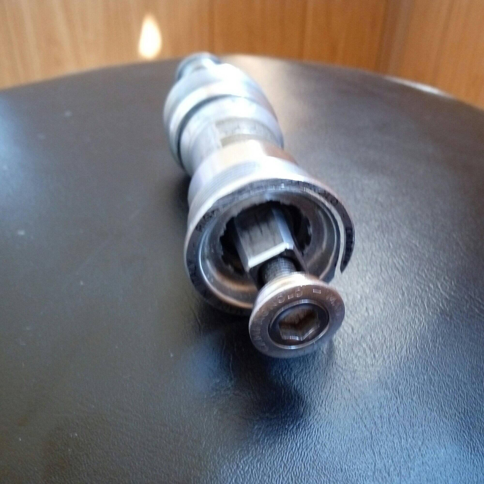

Досталась мне втулка Velosteel из рук варвара:
конуса были пережаты, в результате чего накрылся самый слабый подшипник
Изображение Изображение
плюс ко всему, чел умудрился вставить механизм втулки с другой стороны, из-за чего пыльник, который ставится под тормозным рычагом, оказался большой длины :facepalm:
чтобы "решить проблему, варвар попросту сделал ему обрезание :facepalm: :facepalm:
в остальном втулка нормально пережила издевательства ))

Ага. Они иногда гремят от недостатка смазки в ведущем конусе (где пять роликов) или звезда неплотно прижимает уплотнитель. При этом их зачем-то начинают от души затягивать. Я лечил (заменой ведущего конуса) такую втулку после подобного перетяга, так там высыпалась дорожка большого правого подшипника, а этот выжил.

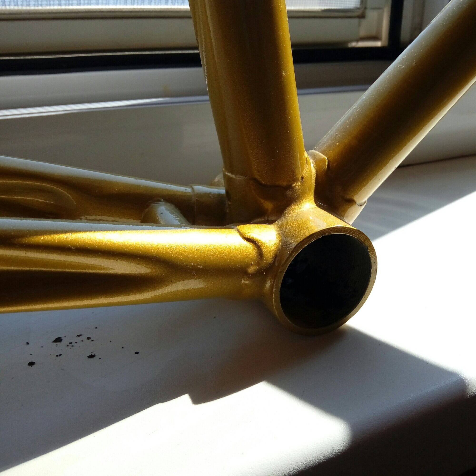

Наконец то удалось воплотить в металле
Project 32mm v3 - разборная каретка для кареточных стаканов ХВЗ и МТБ велосипедов с убитой резьбой:
Установочный диаметр: 35,0 мм.
Материал чашек: кристаллическая астероидная сталь марки 5.1 нержавеющая сталь.
Материал центральной детали: сталь 20.
Масса: 455 г (без болтов).
Последний раз редактировалось Maxim_Sed 28.01.2019 15:34, всего редактировалось 3 раз(а).

Maxim_Sed
Выглядит фантастически :Bravo:
А как средняя деталь понимает, насколько ей надо накрутится ниток с каждой стороны?
Правильный вопрос.

Конструкция хитро собирается.
Особенностью конструкции является следующее:
на валу посадочное место под левый подш выполняется по скользящей
под правый подш - по прессовой посадке.
1) На вал ставится правый подш
2) одевается правая чашка
3) средняя деталь (СД) вкручивается до упора (т.е. до правого подша)
примечание: внутренний диаметр СД меньше диаметра подша
4) на вал ставится левый подш
5) полученная сборка ставится в КС
6) закручивается левая чашка до того, пока она не начнёт сжимать вал с подшами (тут всё аналогично, как в "проекте 38мм" или "проекте М35" ) ; зазор между левым подшем и СД остаётся около 1-2 мм
7) закручивается контрагайка
всё ))

Maxim_Sed
Круто, но путано и непонятно (С) :D
Надо в картинках схему сборки, и учесть случай разной длины каретки - что крутить в какую сторону если длина такая-то, и что - если меньше (больше)

фигня какая то
вся эта стяжка держится только на тонкой контрогайке? :shock:
резьба у левой чашки какая - правая?
А ще права чашка сяде з відчутним натягом в КС, та й ліва теж.

Перемудрил.
Ваша пропозиція для вказанного ТЗ "зірвана різьба в КС"?
Картриджі YKS тільки з двох половин, але їх явно треба збирати на фіксаторі. В даному варіанті - контрогайка замість фіксатора.
До речі, ніхто не подумав, що звичайний картридж фактично висить на правій чашці, а розбірна каретка фіксується такою самою хиленькою контрогайкою...
Aleksei Dmytren писал(а):
Эх, сверлить и сверлить
Взагалю цю конструкцію з чистою совістю можна робити з дюралю твердих сортів. і потім троха дрилить :twisted:
