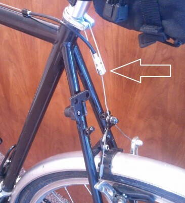

Kochegar
так я ведь не о том. кантилеверу нужен один центральный упор.
canti.jpg [ 200.96 КБ | Просмотров: 2119 ]
а по рубашке заднего, Shimano именно указывает на определённый изгиб рубашки, малый радиус (как на хв3) не допустим.

Максим5728 писал(а):
а потом уж буду пробовать делать крепление-упор
неужели вы не понимаете, что в кантилевере упор обязателен!?
