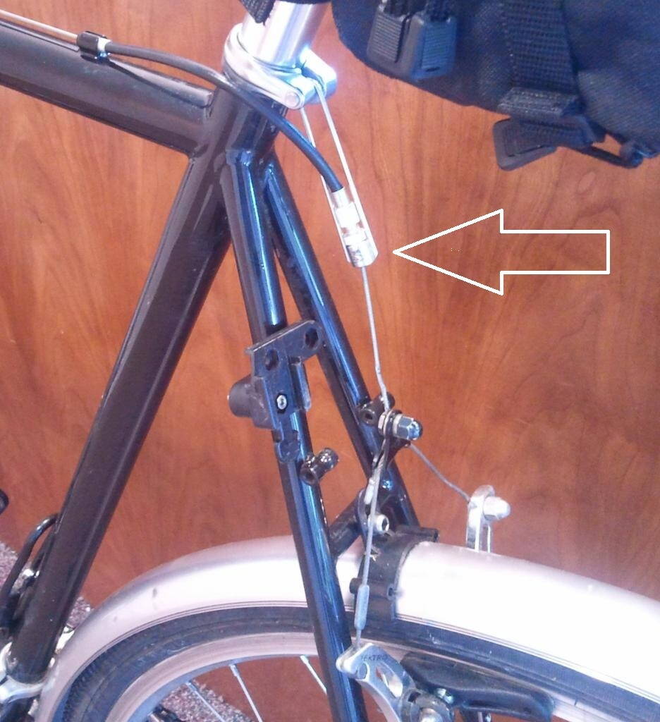

Задний тормоз неправильно собран. Должен быть упор для рубашки троса. Наверное он крепился к подседельному хомуту, ищите.
Рубашка для заднего переклюка должна быть определённого размера.

Kochegar
так я ведь не о том. кантилеверу нужен один центральный упор.
canti.jpg [ 200.96 КБ | Просмотров: 2123 ]
а по рубашке заднего, Shimano именно указывает на определённый изгиб рубашки, малый радиус (как на хв3) не допустим.

ну сначала переставлю тросик в положение C, испробую эффективность тормоза КАНТИЛИВЕР,а потом уж буду пробовать делать крепление-упор.Ну а если будет плохой результат то поставлю вибрейки..
неужели вы не понимаете, что в кантилевере упор обязателен!?
