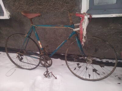

Вот как я избавлялся от подводных камней при разборке СТАРТ-ШОССЕ В555 74 г.
https://youtu.be/AbfElqNdJcc
O9N8mgFjgiA.jpg [ 599.66 КБ | Просмотров: 5693 ]
