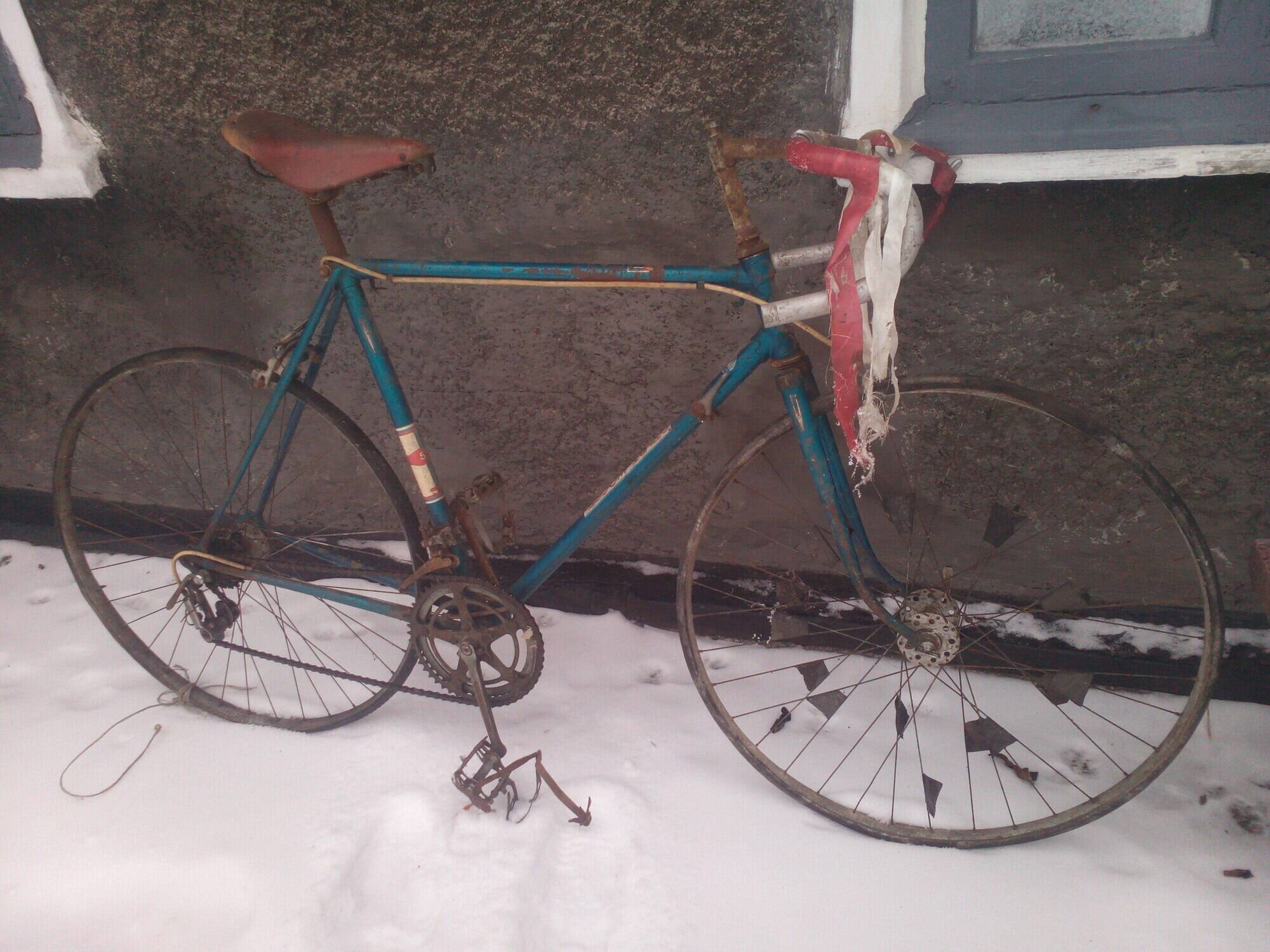

СообщениеДобавлено: 24.01.2017 12:18
Сообщения: 24
Город: Irmino (Teplogorsk)
Зарегистрирован:24.01.2017
Вот как я избавлялся от подводных камней при разборке СТАРТ-ШОССЕ В555 74 г.
https://youtu.be/AbfElqNdJcc
O9N8mgFjgiA.jpg [ 599.66 КБ | Просмотров: 5824 ]
