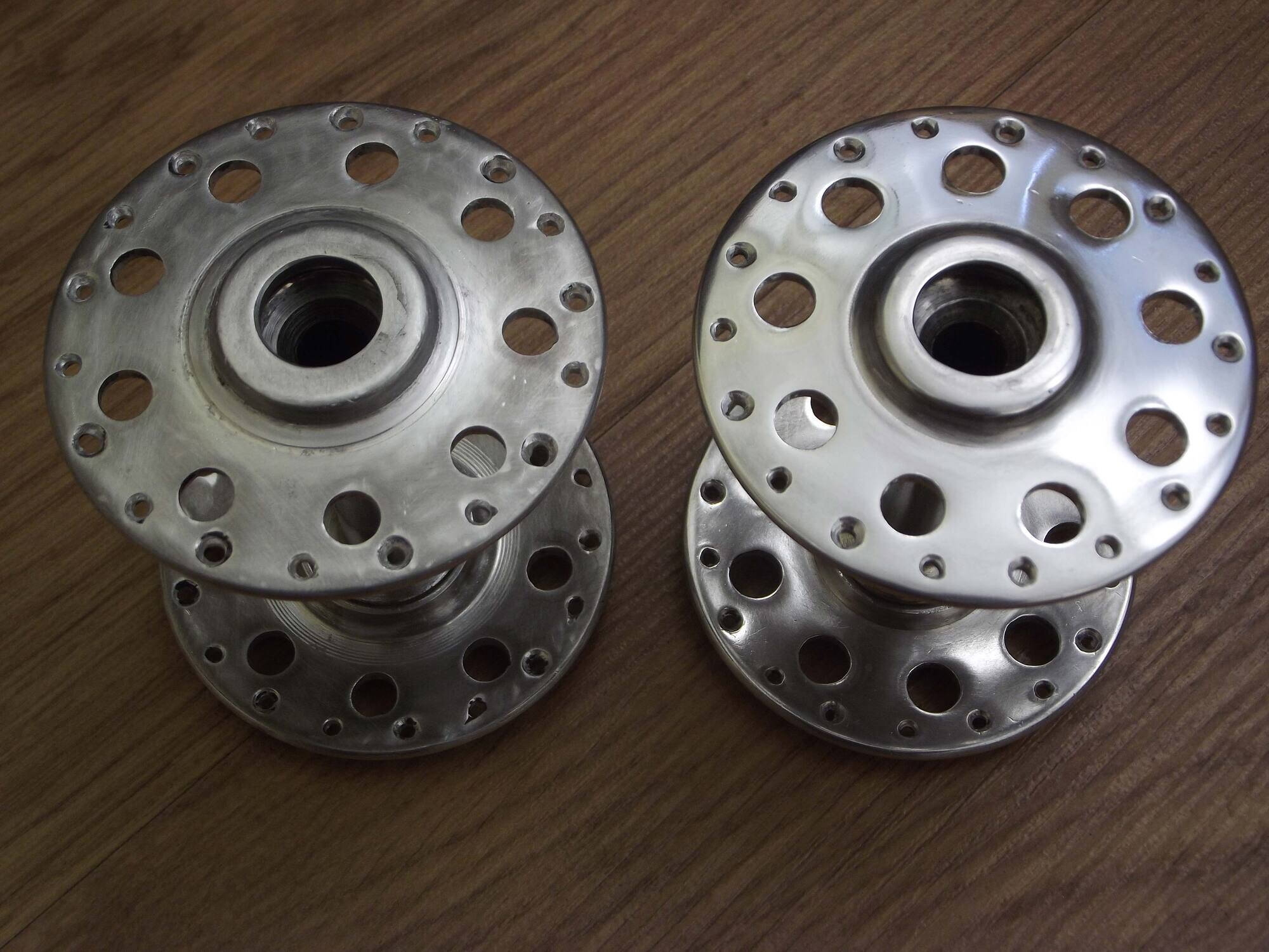

До и после применения безабразивного полироля
61.jpg [ 873.22 КБ | Просмотров: 1878 ]
Там дорожки видно. Походят ещё?)
Два велосипеда в детский дом
Велосипеды-скелеты Zet и Zetta
ALCO STAR. Бродяга с фляжкой
СообщениеДобавлено: 01.10.2015 14:43
Сообщения: 6025
Зарегистрирован:23.05.2013
Без предварительной шлифовки полировка проявляет все дефекты.
СообщениеДобавлено: 01.10.2015 14:50
Сообщения: 522
Зарегистрирован:19.04.2015
Это да. Но там геометрия далеко не идеальна и царапины есть довольно глубокие. Думал остановиться на таком варианте.

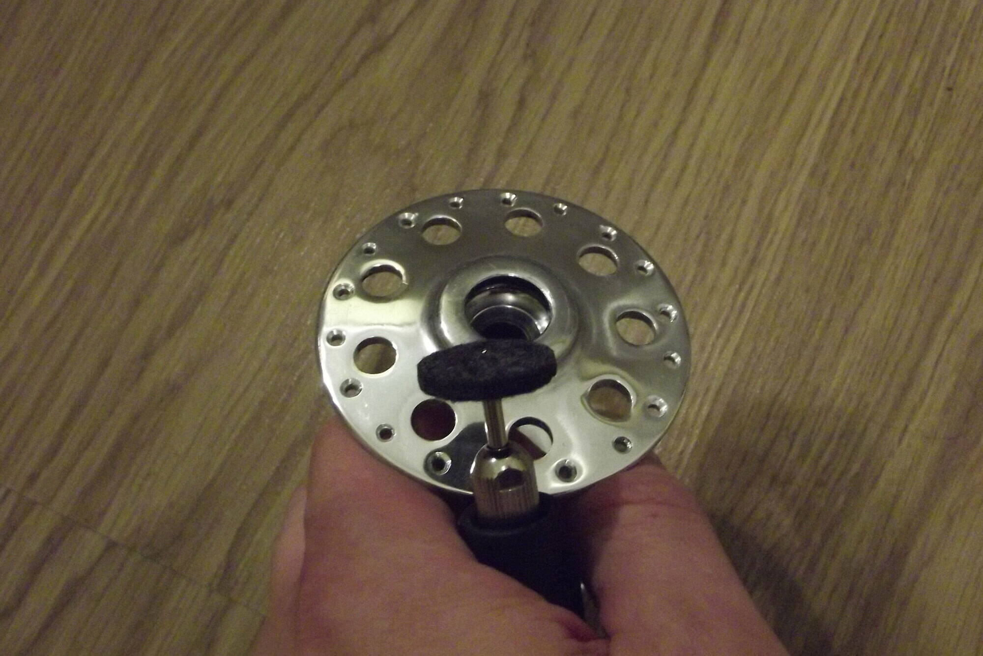

СообщениеДобавлено: 02.10.2015 00:46
Я эти втулки правдами-неправдами закрепляю такими фиговинами https://www.google.com.ua/search?q=%D0% ... LAodojsOFA - лучше в токарном станке, но и в дрели делал. И.. кхм... подручными средствами типа крючка, головки спицы и т.п. с намотаной на неё наждачкой, шлифую там внутри. Гемор, конечно. А потом можно вместо наждачки намотать тряпочку и отполировать. А можно и полениться. Но вывести каку шлифовкой в этой втулке очень хочется :yes: Зелёная ГОИ тоже полирует, только берёт хуже. Потом же ттщательно промыть от остатков абразива желательно.
А, Ваша паста полировочная (можно и ей попробовать, кстати) оставляет жирную тонкую защитную плёнку как ГОИ? Ведь ГОИ оставляет, поэтому изделие очень долго не мутнеет. А если его после полировки помыть растворителем или фигнёй какой кухонной - быстро мутнеет.

Дорожки получилось почистить войлочной насадкой из "наклеек для мебельных ножек" диаметром порядка 20 мм с той же пастой ГОИ 1000. Клеевой слой с них легко сдирается, замазал ГОИ, чуть примял и засунул во втулку. Там распрямляется всё и отлично, до блеска зашлифовывает всё внутри) Вначале с пастой, потом чистым таким же кругом.
71.jpg [ 919.19 КБ | Просмотров: 1790 ]
Детали с потерянным цинковым покрытием планирую восстановить при помощи «ZINTEC®», предварительно сняв остатки цинка в лимонной кислоте.
http://zintec.ua/products/zintec.php
Им же попробую закрыть участки без хрома на ободах и звездах.
Что скажете?
Судя по всему плёнка есть. Даже после очень тщательной промывки губкой с фейри (остатки из отверстий вымыть) сяє уже несколько дней.
"Sunny Metal Polish"

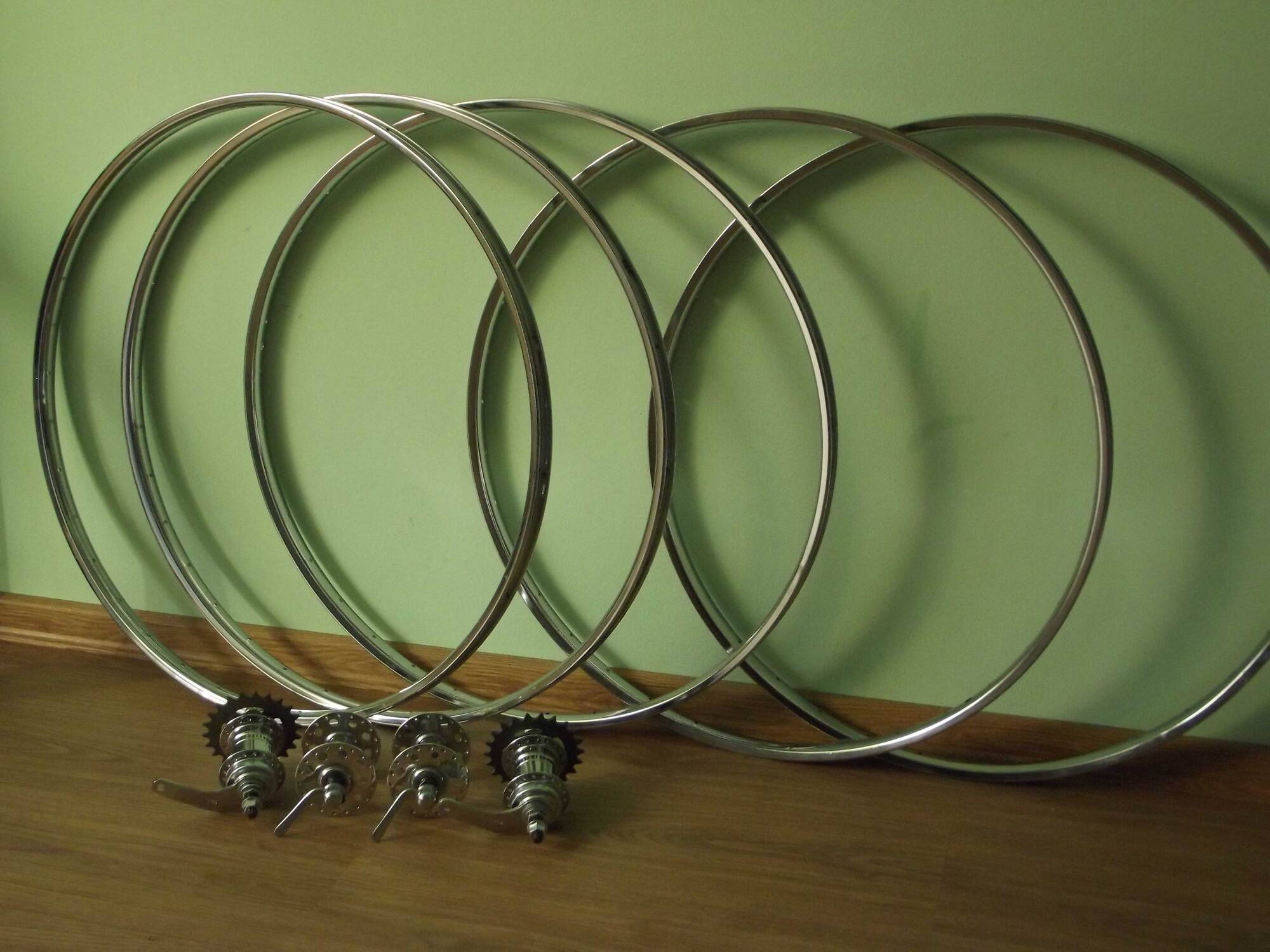

На заспицовку!
72.jpg [ 603.35 КБ | Просмотров: 1755 ]
По предварительной договорённости спицы нерж, 2 мм, ниппель латунный хромированный 14 мм, вместе 7 грн плюс работа 100 грн за колесо. И один день)
