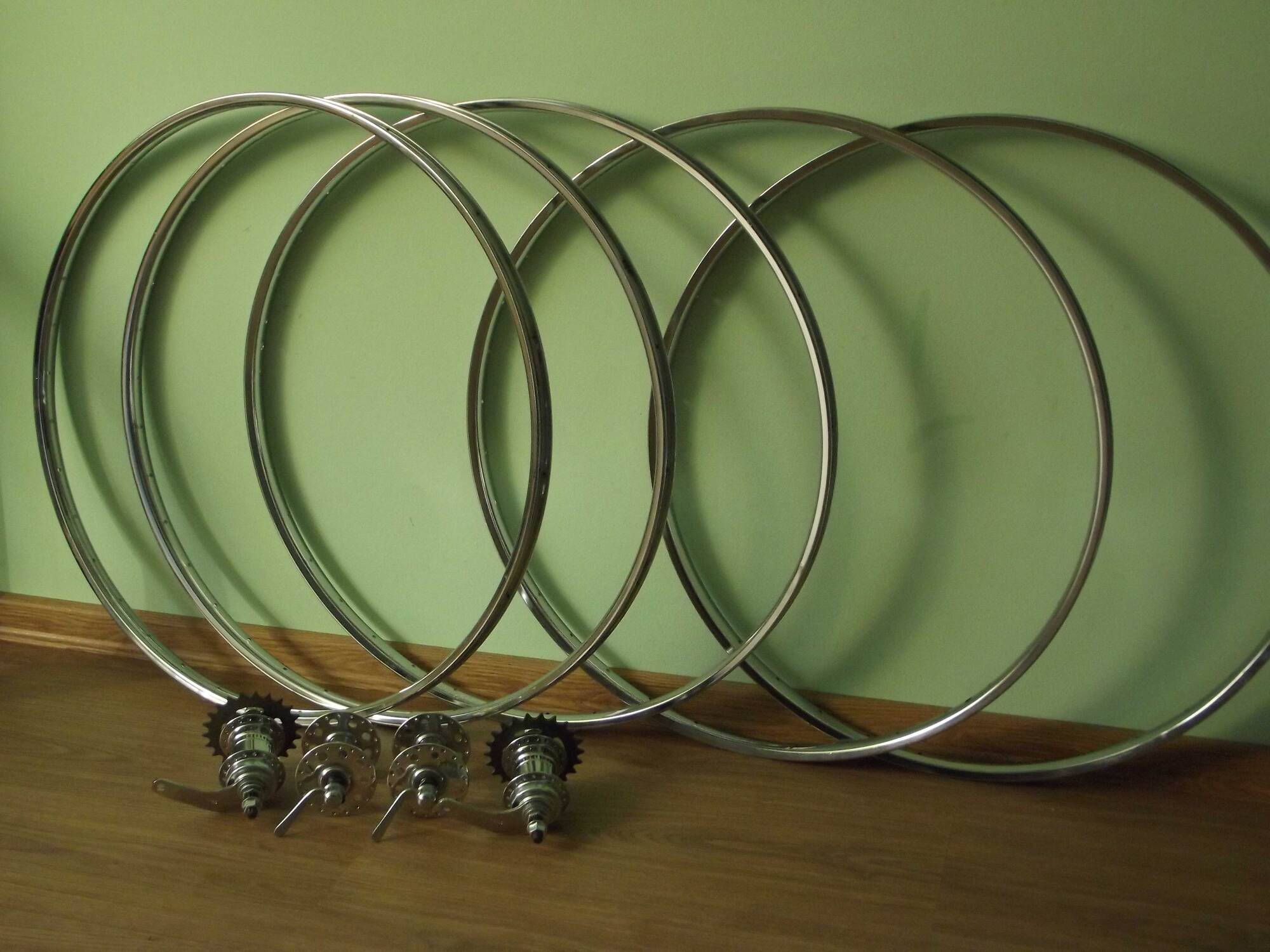

На заспицовку!
72.jpg [ 603.35 КБ | Просмотров: 1759 ]
По предварительной договорённости спицы нерж, 2 мм, ниппель латунный хромированный 14 мм, вместе 7 грн плюс работа 100 грн за колесо. И один день)

СообщениеДобавлено: 04.10.2015 21:47
Сообщения: 6025
Зарегистрирован:23.05.2013
Норм.
