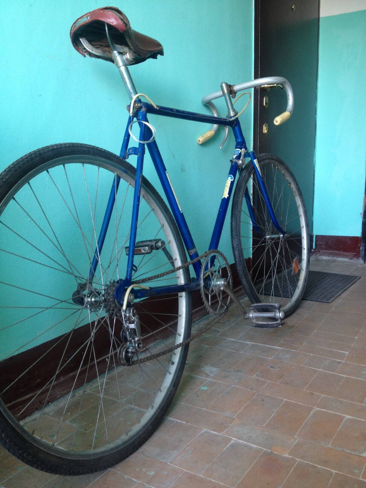

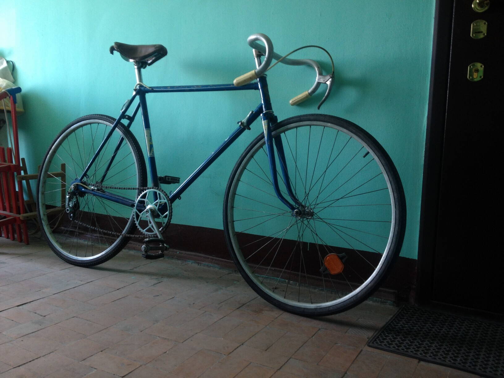

Преображается нефиксед. До 1го июня поставлена цель его закончить!
Что сделано на данный момент:

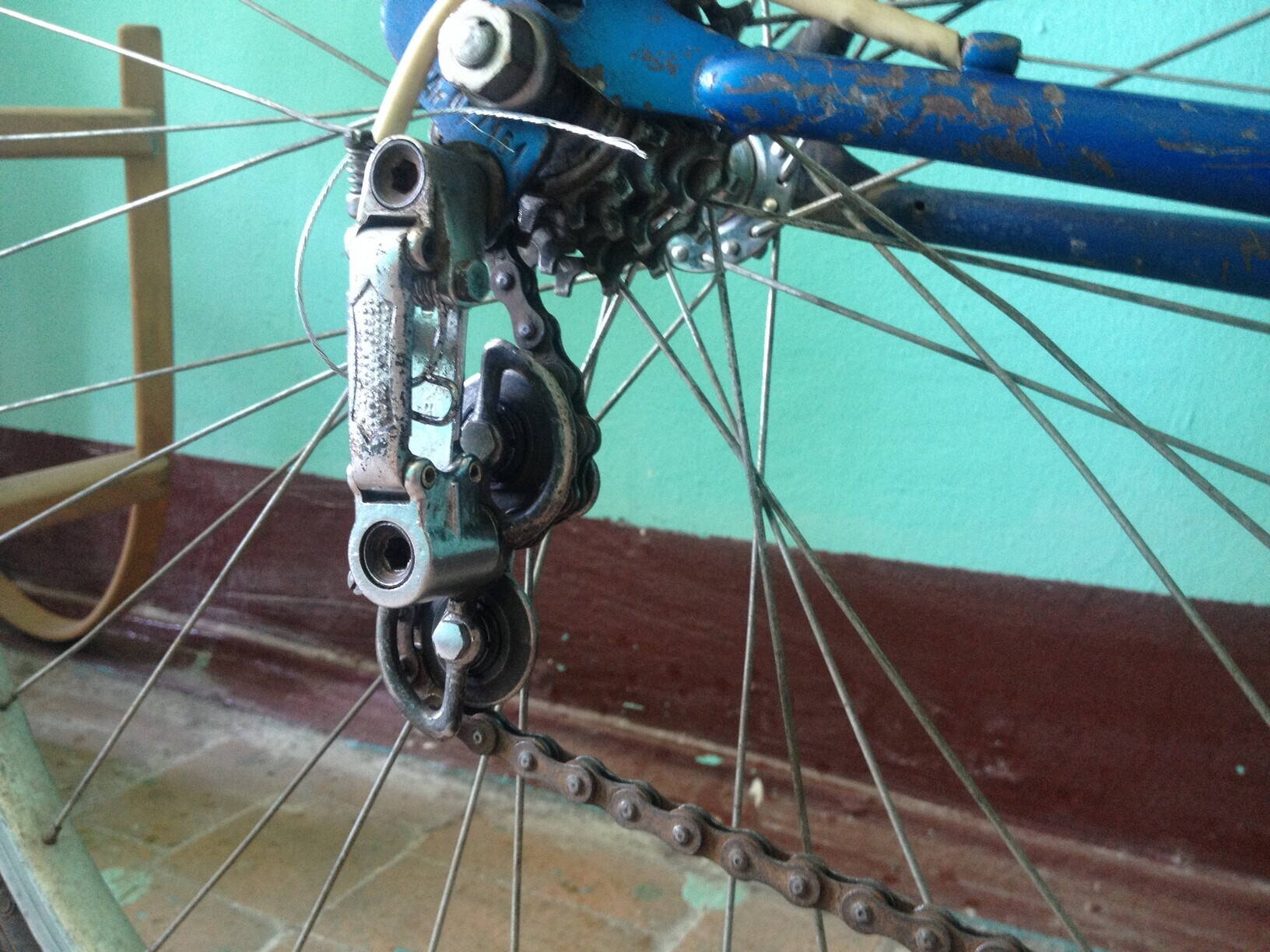

-перебран/очищен/смазан переклюк(теперь он правильно стоит!)
-перебрана/очищена манетка
-перебраны/очищены клещи, рубашки

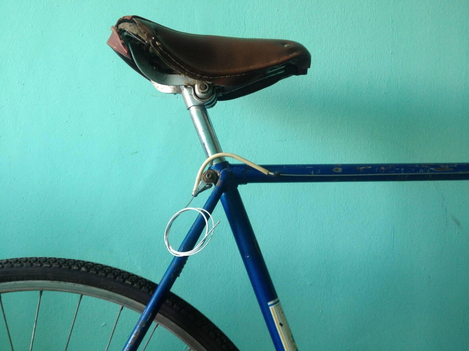

-куплены и установлены тросы на тормоз и на переклюк.
-отдипорашены втулки (теперь блестят)
-сняты крылья (было нелегко открутить один болтик на дропе. Вд40 и пассатижи выручают :twisted:)
Что надо решить:
- каретка и вилка- всё это разобрать и смазать.
- спицы. на заднем колесе пару из них сломано, как оказалось. Может быть неактуальным, если менять вилсет.
- тормоза. Проблема найдена! Оказалось, это косо стоящая направляющая под седлом и подломаннная пружина у основания ручки. пружина откусана, но вопрос с направляющей открыт :mad:
- задние звёзды. их колбасит, когда крутишь колесо. да и колесо само восьмерит :)
-седло, в посл. очередь.
Вообще, что касается колёс, интересует колесо с 2ск втулкой и двойным ободом(в предыдущем сообщении ссылка) Что, если накинуть на неё звезд и сделать гибрид-велосипед? это реально?

Комментарий к файлу: переклюк теперь натянут и стоит правильно. чётко переключает
IMG_0072.JPG [ 491.24 КБ | Просмотров: 1716 ]
Комментарий к файлу: новый трос

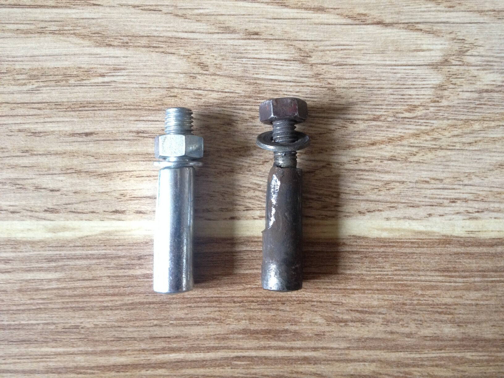

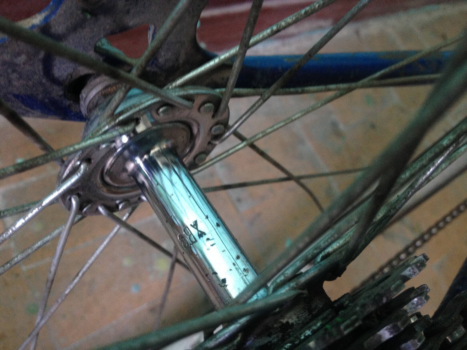

Что сделано на сегодняшний день:
-разобрана/очищена задняя втулка
-снята/перебрана/очищена трещётка
-задний тормоз настроен и установлен.
-куплено: клин(10р), колодки тормозные(50р пара)

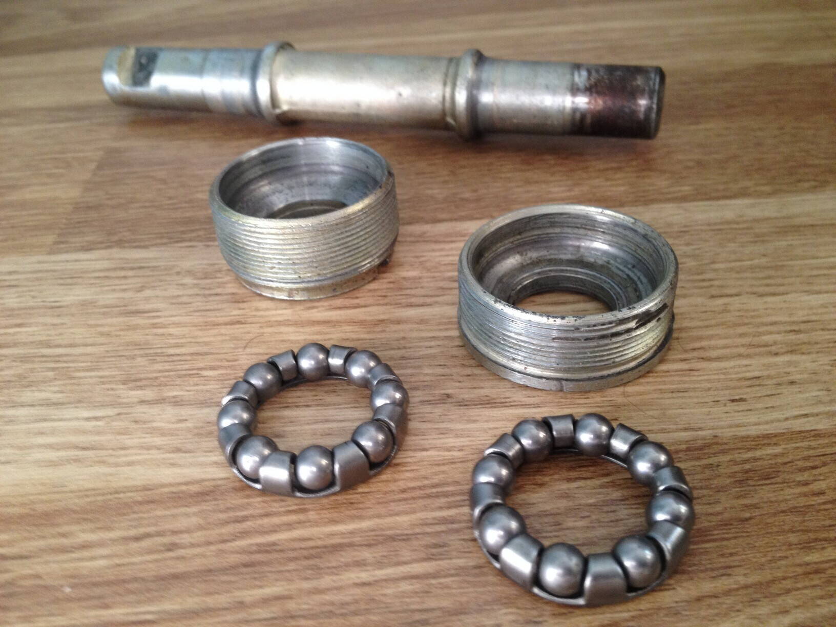

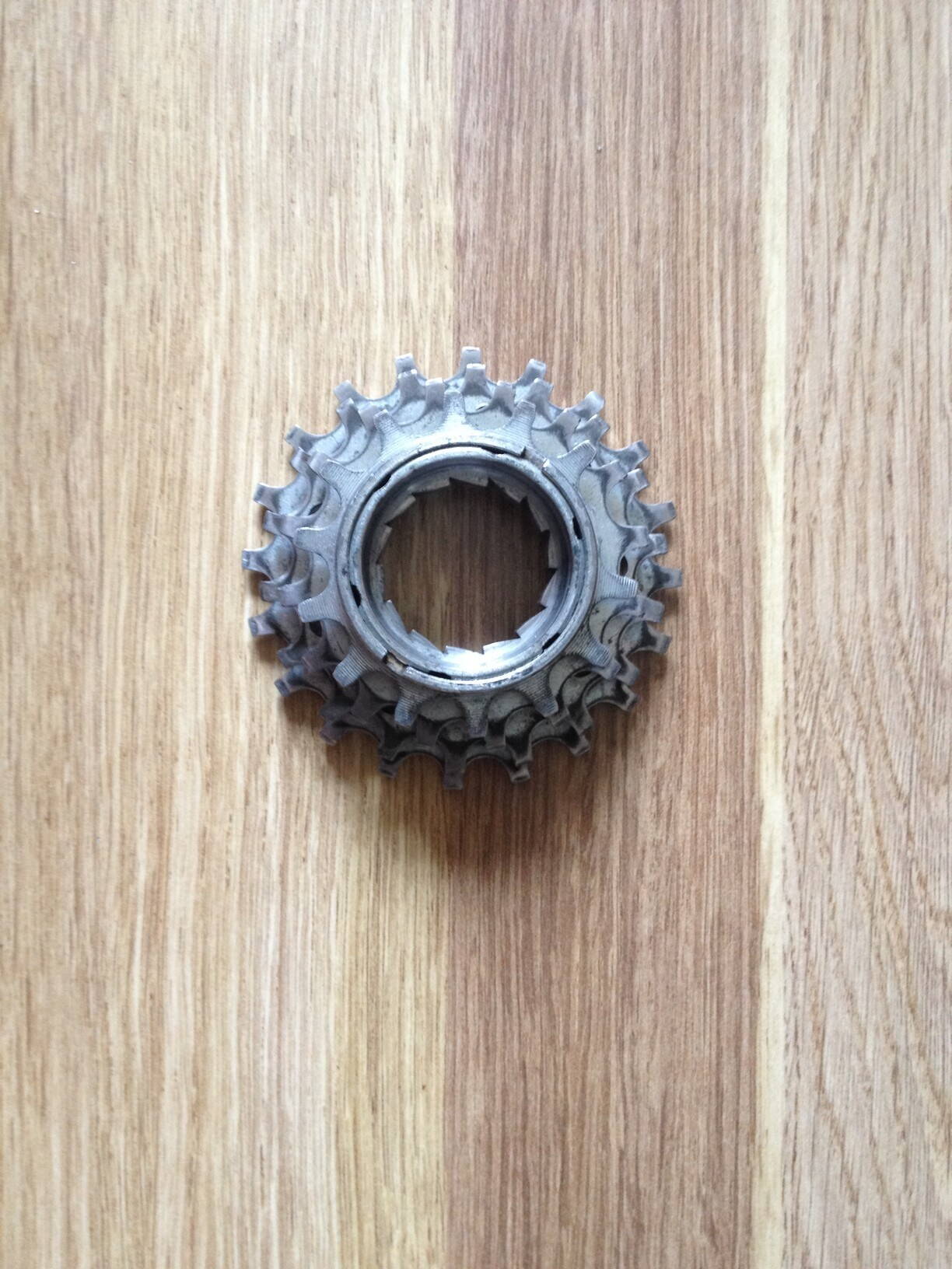

Что вылезло:

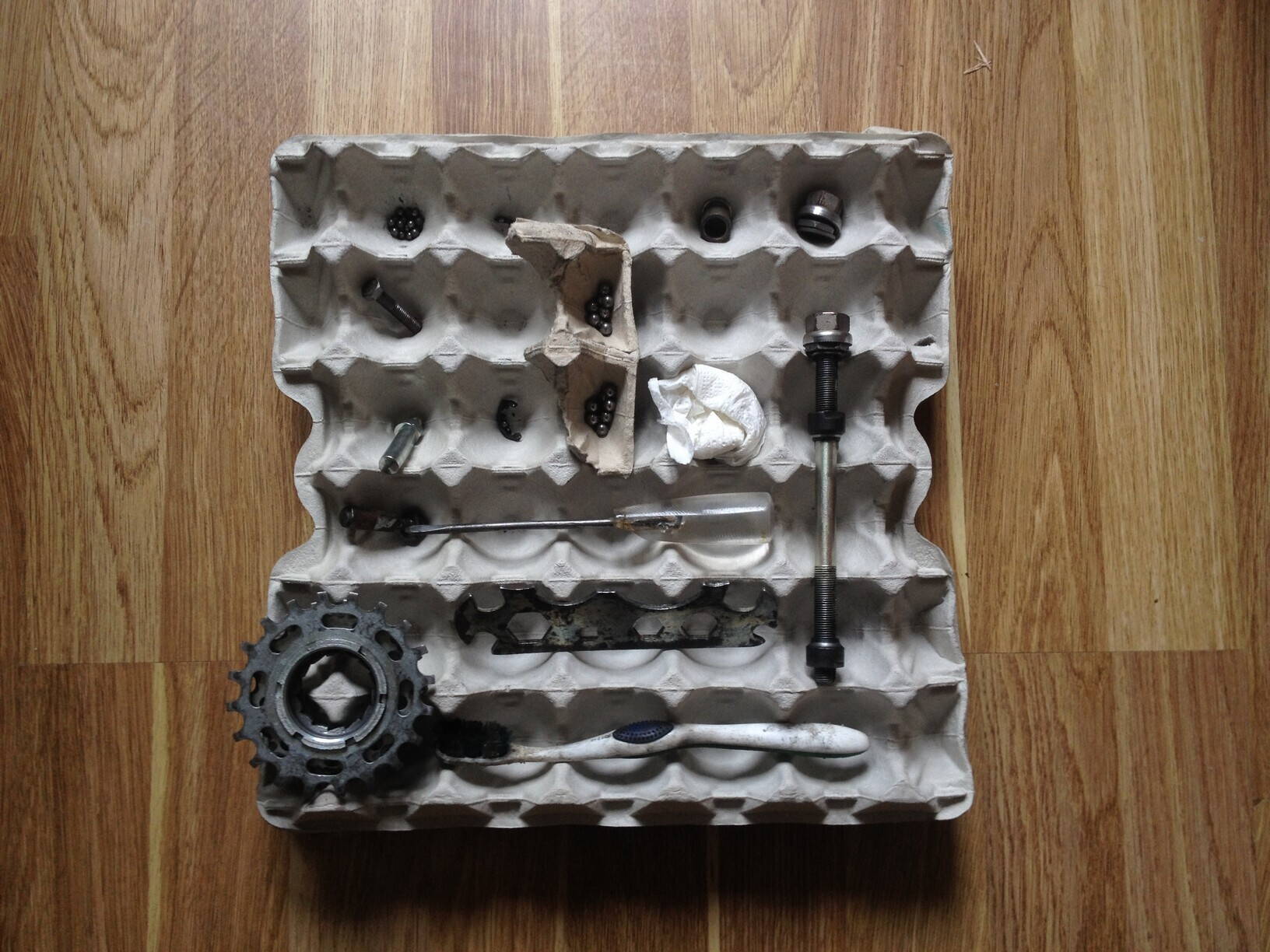

- на малой звезде нет зубчика.

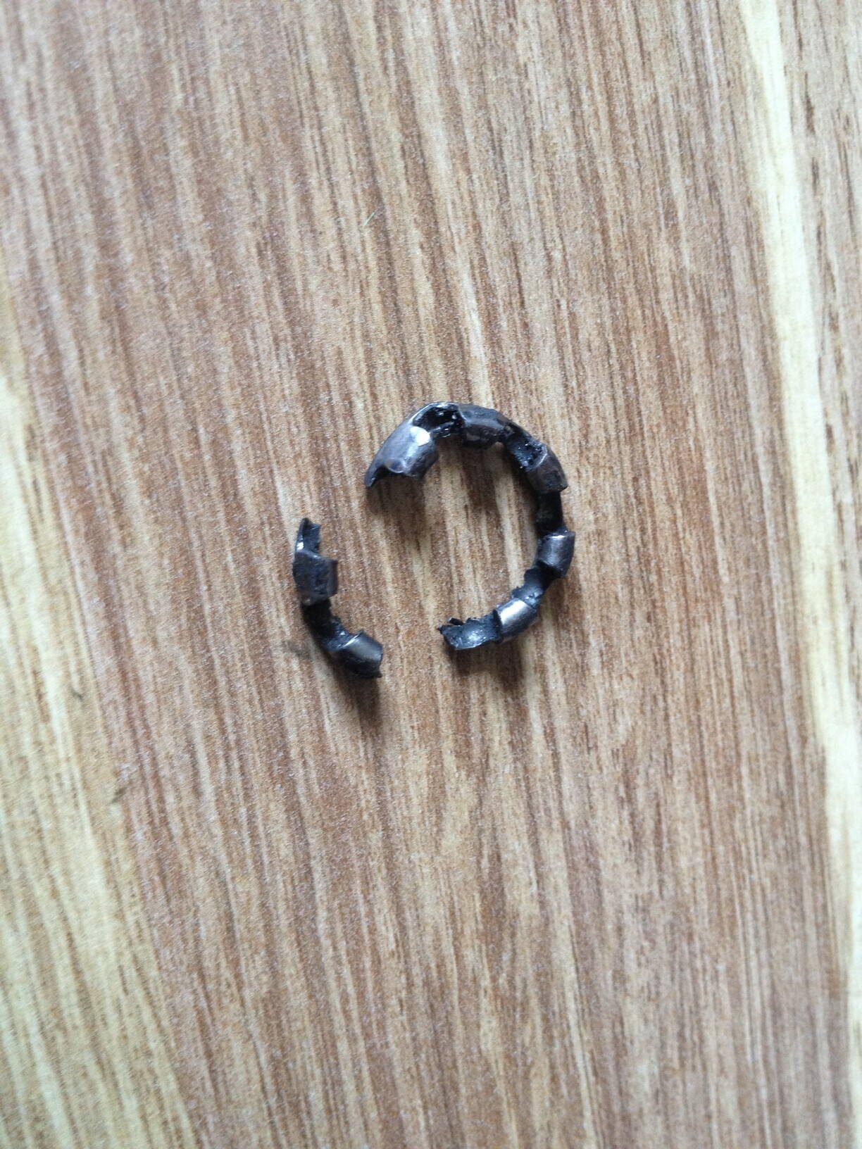

-В езде я чувствовал некое прервыистое кручение. Полагал, что дело во втулках, цепи, но никак не в педали. Заменяя клин, разобрал и педаль. Убито кольцо для подшипников. Видимо, придётся менять педали.
Сейчас будет расспицовано заднее колесо для замены обода. Позже всё увидите сами!
Комментарий к файлу: убтое кольцо в педали
IMG_0163.JPG [ 580.9 КБ | Просмотров: 1624 ]
Комментарий к файлу: Оттер звезды
IMG_0162.JPG [ 444.59 КБ | Просмотров: 1624 ]
IMG_0164.JPG [ 557.84 КБ | Просмотров: 1624 ]
Комментарий к файлу: производители упаковки для яиц точно делали коробку для наших нужд:)
IMG_0161.JPG [ 467.51 КБ | Просмотров: 1624 ]
СообщениеДобавлено: 28.05.2014 17:06
Сообщения: 6025
Зарегистрирован:23.05.2013
Это называется "сепаратор", нужен он лишь для удешевления педали. Если дорожки под шарики на чашке и конусе в нормальном состоянии, то педали можно не менять.

Так держать! Особенно порадовала упаковка от яиц)))
Порваный сепаратор вообще не проблема - лучше всего по уму досыпать шариков по размеру, ну или пока оставить как есть. Как ты наверное читал тут, сепаратор использовался для того чтобы насыпать меньше шариков на заводе - так дешевле.
Звездочку можно поставить с аналогичной трещотки.
Клин только ставь резьбой навстречу движению - чтобы при давлении на шатун он садился глубже. Но вообще, к современным клиньям отнесись внимательно - они часто встречаются мягкие.

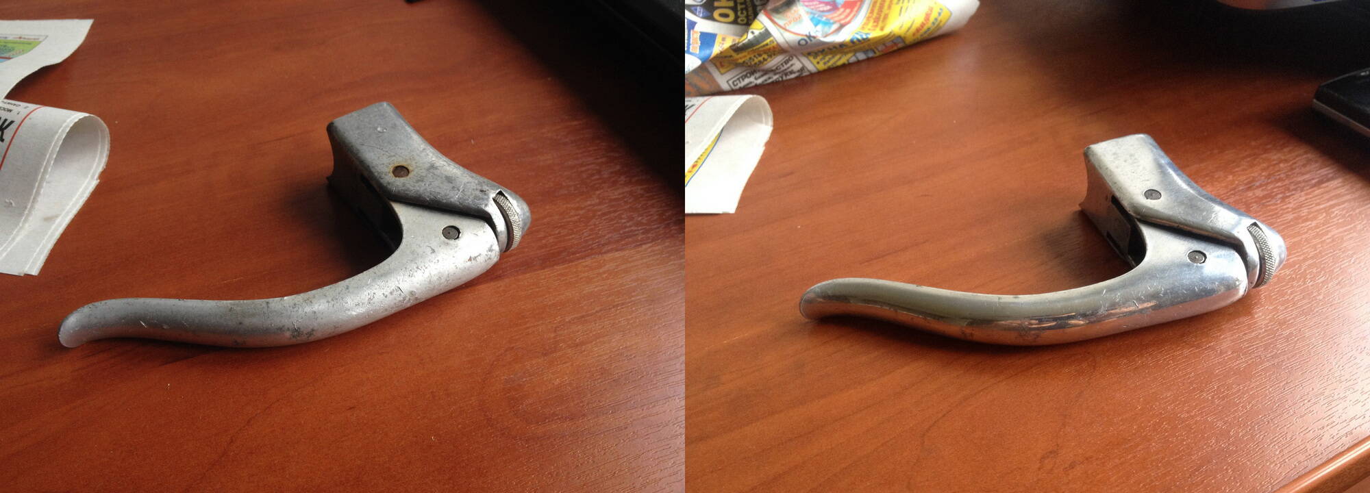

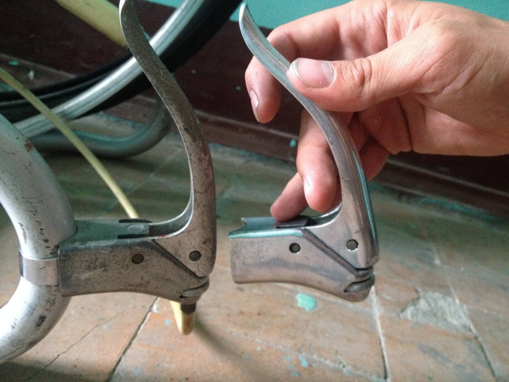

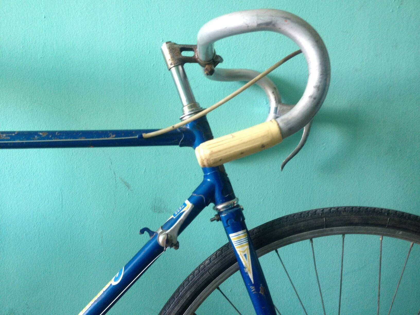

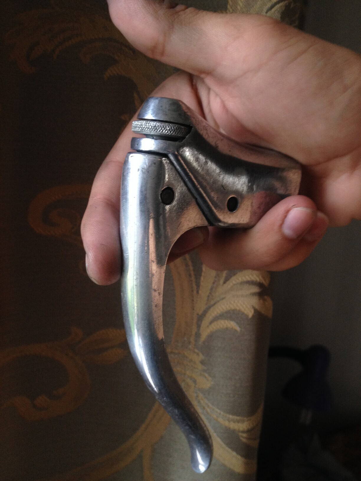

Занимаюсь экспериментами. Попробовал полирнуть ручку тормоза без наждачки, сразу пастой гои. В закромах нашелся только жесткий брусок. Что с ним делать, искал в сети. Вот вам секрет:
берём материал, которым будем полировать металл, и смачиваем его wd40. Теперь начинаем смоченной тряпочкой тереть брусок. Результат увидите сразу! Плюсом такой процедуры: можно работать дома и родня вас с не сгнобит за бензиновый растворитель:)
Что вышло:
IMG_0172.JPG [ 328.25 КБ | Просмотров: 1554 ]
IMG_0168.JPG [ 876.68 КБ | Просмотров: 1554 ]
Комментарий к файлу: полировать вторую?:)
IMG_0177.JPG [ 475.32 КБ | Просмотров: 1547 ]

О, я такую ж ручку сегодня докончил
- отполированы ручки (эксперимент удачен, но надо бы шкуркой пройтись)

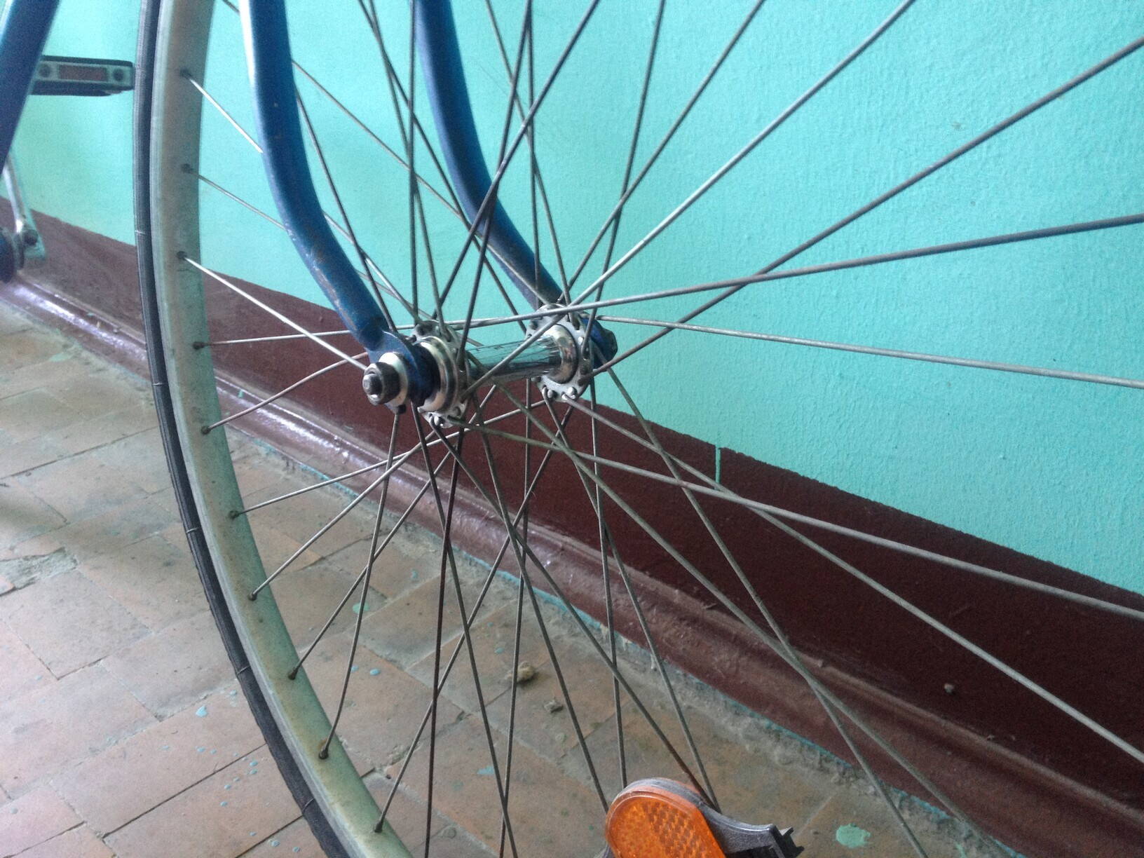

- перебрана передняя втулка. Теперь колесо крутится идеально. Смущает пару испещренных шариков. Но пока так побегает.
СообщениеДобавлено: 30.05.2014 14:55
Сообщения: 6025
Меняй шарики, а то испортишь конуса

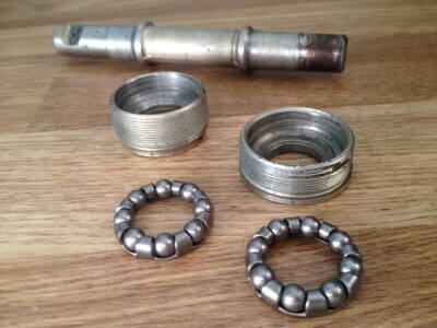

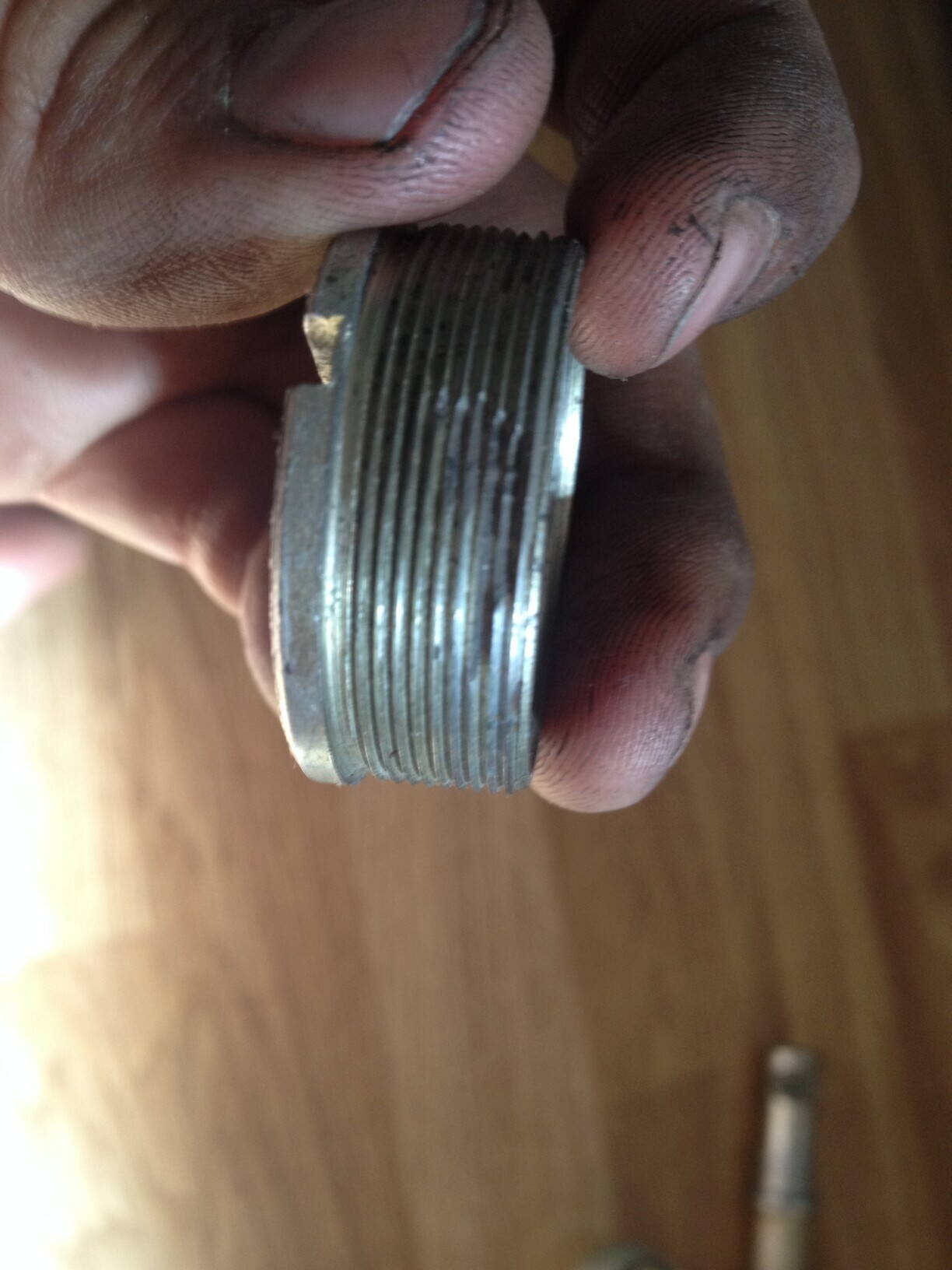

Комментарий к файлу: Каретка в отличном состоянии. Уже отмыта в уайтспирит, нет фото "до".
IMG_0185.JPG [ 408.52 КБ | Просмотров: 1463 ]
Комментарий к файлу: странные сколы на чашке. Хер знает откуда
IMG_0187.JPG [ 269.27 КБ | Просмотров: 1463 ]
