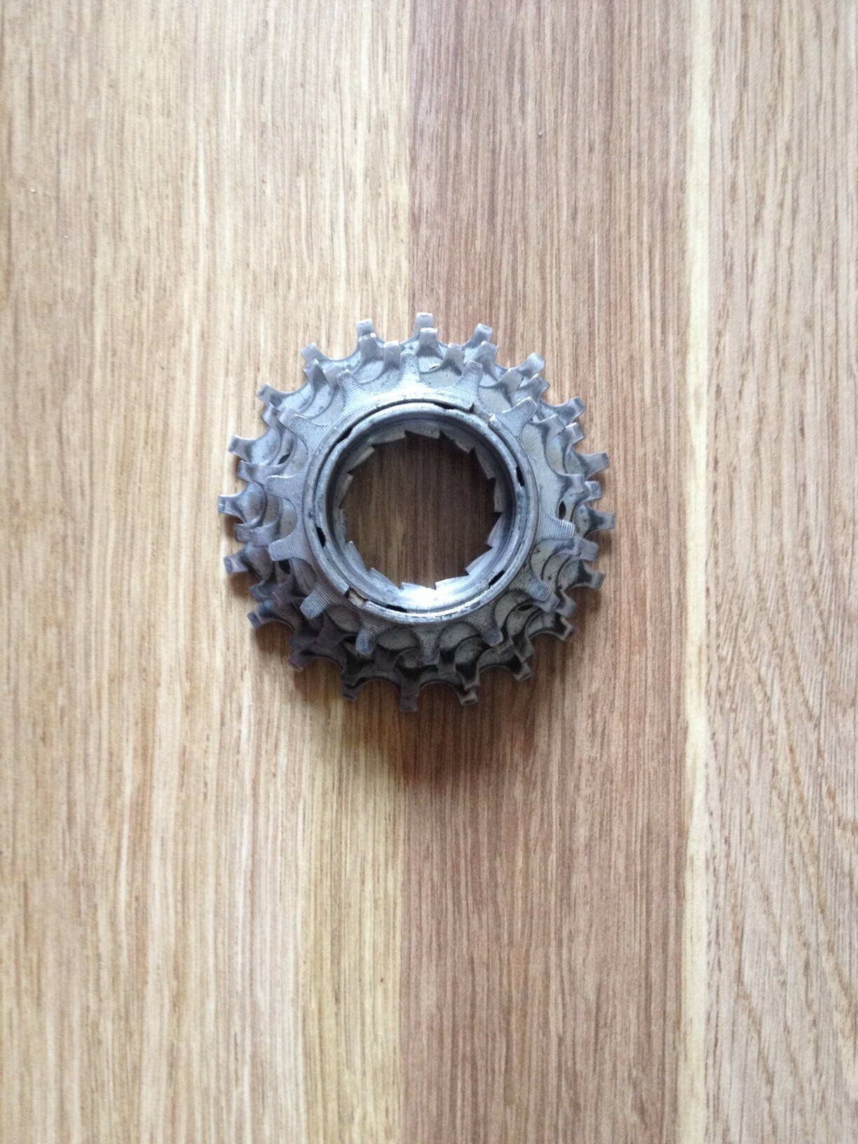

Что сделано на сегодняшний день:
-разобрана/очищена задняя втулка
-снята/перебрана/очищена трещётка
-задний тормоз настроен и установлен.
-куплено: клин(10р), колодки тормозные(50р пара)
Что вылезло:
- на малой звезде нет зубчика.
-В езде я чувствовал некое прервыистое кручение. Полагал, что дело во втулках, цепи, но никак не в педали. Заменяя клин, разобрал и педаль. Убито кольцо для подшипников. Видимо, придётся менять педали.
Сейчас будет расспицовано заднее колесо для замены обода. Позже всё увидите сами!

Звездочку можно поставить с аналогичной трещотки.

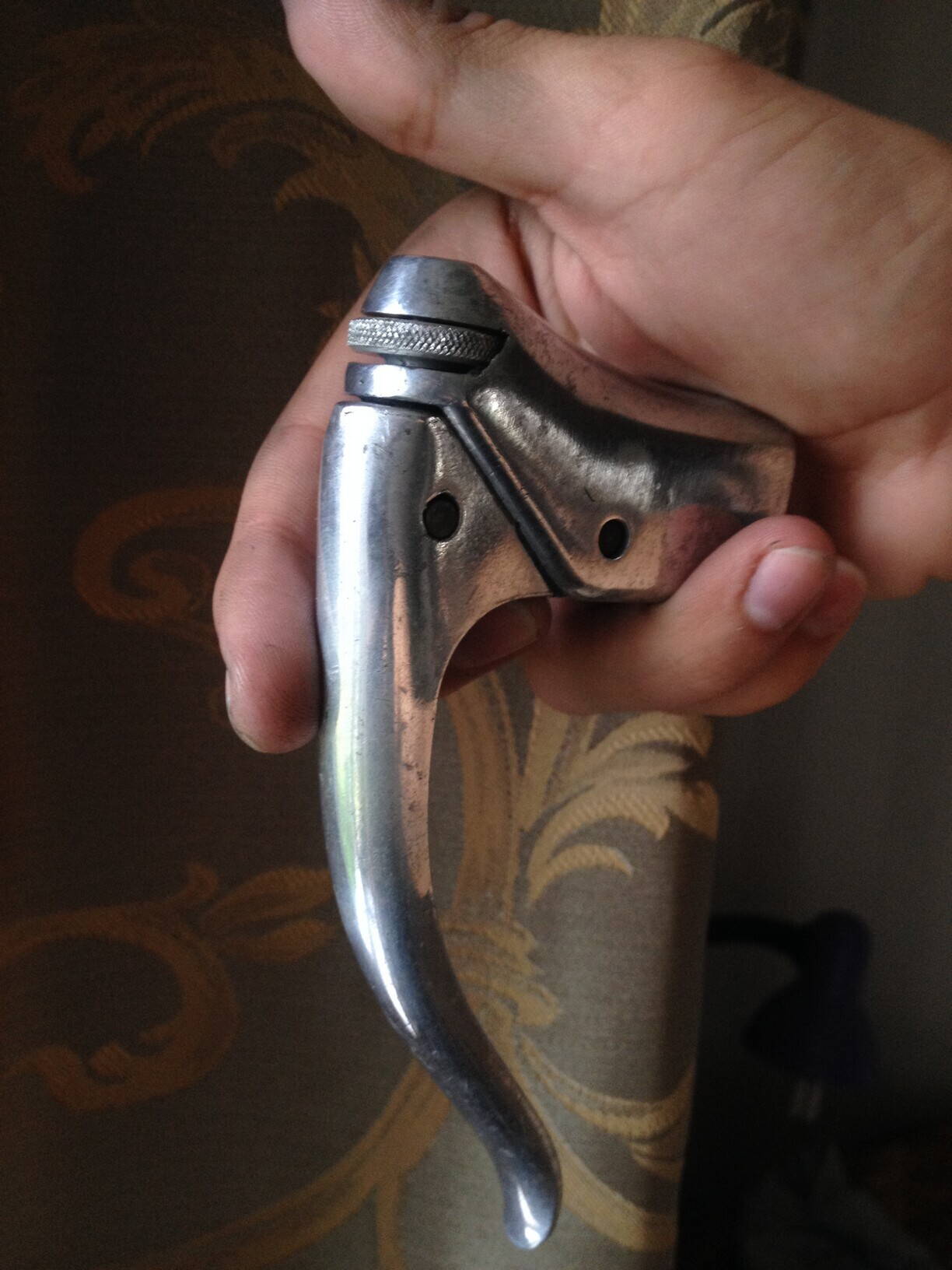

Занимаюсь экспериментами. Попробовал полирнуть ручку тормоза без наждачки, сразу пастой гои. В закромах нашелся только жесткий брусок. Что с ним делать, искал в сети. Вот вам секрет:
берём материал, которым будем полировать металл, и смачиваем его wd40. Теперь начинаем смоченной тряпочкой тереть брусок. Результат увидите сразу! Плюсом такой процедуры: можно работать дома и родня вас с не сгнобит за бензиновый растворитель:)
Что вышло:
IMG_0172.JPG [ 328.25 КБ | Просмотров: 1556 ]
IMG_0168.JPG [ 876.68 КБ | Просмотров: 1556 ]
Комментарий к файлу: полировать вторую?:)
IMG_0177.JPG [ 475.32 КБ | Просмотров: 1549 ]

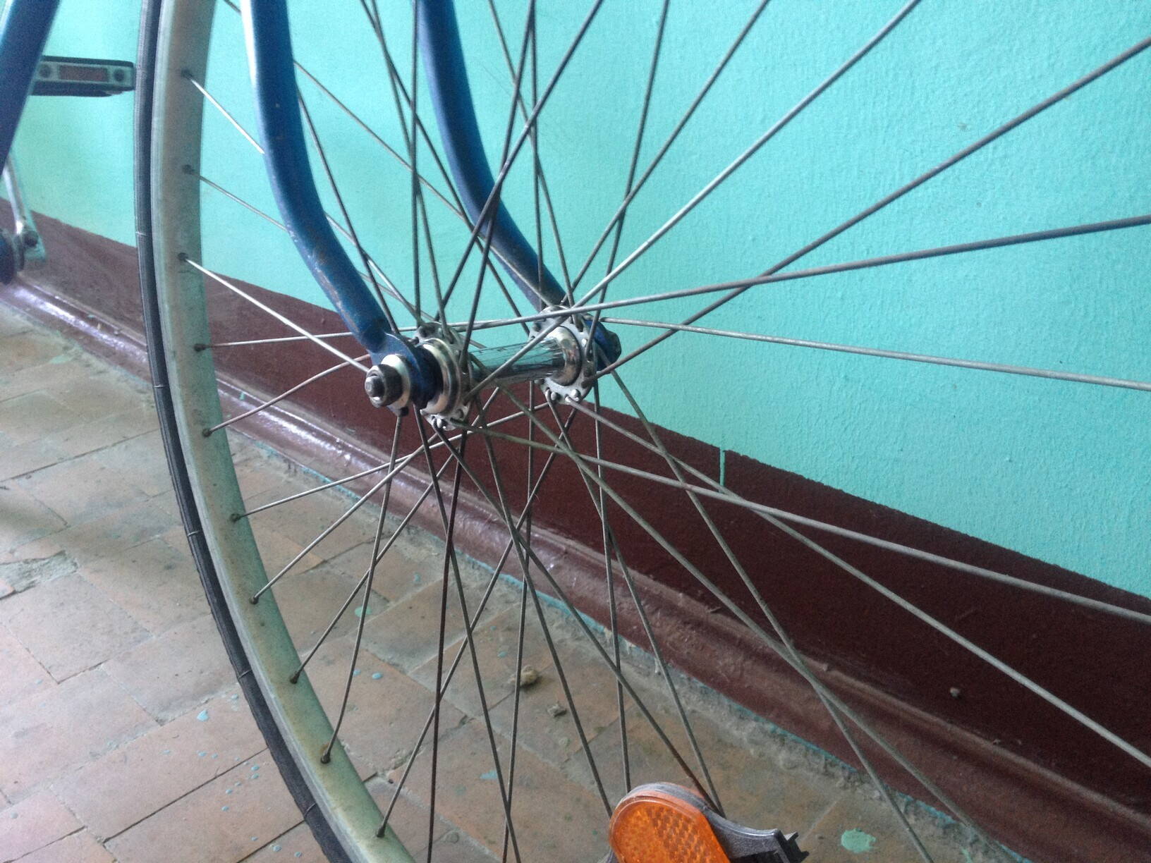

- отполированы ручки (эксперимент удачен, но надо бы шкуркой пройтись)
- перебрана передняя втулка. Теперь колесо крутится идеально. Смущает пару испещренных шариков. Но пока так побегает.
