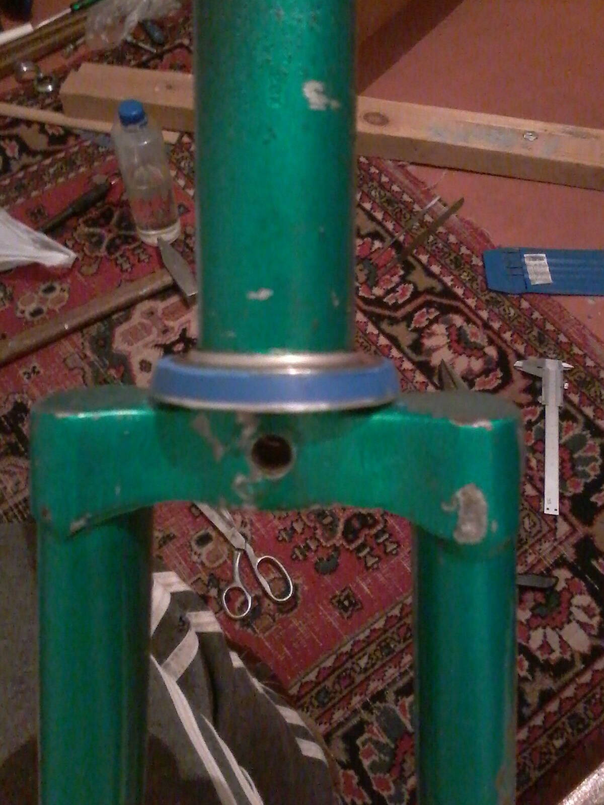

Бегущая Черепаха писал(а):
Mixal писал(а):
Какая именно прокладка? Можно подробнее?
http://xt.ht/phpbb/viewtopic.php?f=31&t=166215&start=45#p1335412
я себе тоже так скопировал) только резинку не круглую, и синюю

Если честно, то меня и изолента полностью устраивает. Особенно простотой установки.
Да, и при недоступности такой технологии, можно попробовать под конус надеть на вилку тонкое металлическое или пластиковое кольцо (шайбу), которое будет немного выступать за габарит конуса. Это кольцо сможет удерживать подходящую резинку диаметром примерно 32 мм и толщиной 3 мм - если повезёт...
И вот такой вариант можно попробовать.

Как-то не сложилось у меня с термоусадкой. Опыта никакого.
Купил кусок диаметром 20 мм. Пробовал несколько раз ее термоусадить :smile: . И просто так, и на колесе, установленном в вилку. Кольцо отрезал на 1 мм длиннее нужного расстояния. Не получается сделать враспор. Не прижимается она плотно к втулке.
Зато отлично все вышло с ФУМ лентой. А я не хотел с этими соплями связываться. Замоталось плотно и аккуратно. Внутрь, конечно, много не засунешь. Но зазора вообще никакого. И сопротивления качению нет.
Чтобы не разматывалось, и выглядело все в цвет, прихватил сверху изолентой. Вот изолента дает сопротивление. Думаю притрется.
Что я делал не так с термоусадкой? Грел зажигалкой (которая на ветру не гаснет). Пальцами прижимал к втулке и нагревал. Отходит. И ФУМ становится видно.
Спутник В-34 1963 г.
Турист 153-411 1977 г.

:unknown: Можно попробовать термоусаживать колечки на круглой деревяшке чуть меньшего, чем конус диаметра. Я иногда так делаю - если потребная деревяшка под рукой оказывается. Потом на месте доусаживаю, чтобы обтянулась контргайка и шлицы под ключ на конусе. Зажигалка точно такая же :D
Изолента притрётся, термоусадка тоже этого требует.
Контргайка и шлицы под ключ обтягиваются идеально. Вопрос в прилегании к втулке. Ладно, будем считать, 1:0 в пользу термоусадки :smile:
Но! Я увернулся! :smile: Изолента даже проще и быстрее. Проверю в деле - отпишусь.
Кажется, я понял, в чем проблема.
Я намотал ФУМ не ровно, а с бортиком в месте просвета к шарикам. Вот при нагревании термоусадка и сползает немного с этого бортика. Если бы сделать термо без ФУМ, тогда, наверное, все получилось бы. Ладно, и с изолентой нормально.

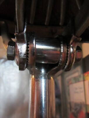

Проехал 30 км. Колеса не издали ни звука. И восьмерок не появилось. Значит, правильно собрал. Кстати, переспицевал колеса не от нечего делать. На старых спицах резьба в ниппелях намертво схватилась. Восьмерку выправить было нельзя. Да еще со стороны трещетки одна спица порвалась. Поэтому решил поставить новые спицы.
Другие работы по Спутнику:
1. Вставил распор в замок седла (по методу Kisa).
замок.jpg [ 825.22 КБ | Просмотров: 2229 ]
2. Проваривал цепь в парафине и вспомнил, что Kisa из хулиганских побуждений выварил в парафине ролики перекидки. Я пошел дальше, и в парафин закинул всю перекидку (в разобранном виде). Несколько раз двигал параллелограмм, пока весь воздух не вышел. Блок роликов предварительно собрал и отрегулировал в роликах небольшой люфт. Потом блок проварил в сборе. Спичкой прокручивал ролики, пока воздух не вышел. Потом перевернул блок на другой бок, и опять прокручивал. Самое главное, не давать воскопарафиновой смеси просто застыть. После этого ролики не прокрутить. Поэтому, нужно при остывании ролики прокручивать. Пока все работает. Не знаю, чем закончится, но грязи налипать точно будет меньше, чем на масло.
3. Пытался приделать на цепь замочек от "Украины". Обсуждали тут: viewtopic.php?f=31&t=242817&start=180#p1476987
В результате, пока пользуюсь выжимкой :smile:
4. Обода прошли лимонку и ГОИ.
5. Втулки отполированы снаружи и внутри.
6. Пыльники на втулки. Выше в теме рассказал.
