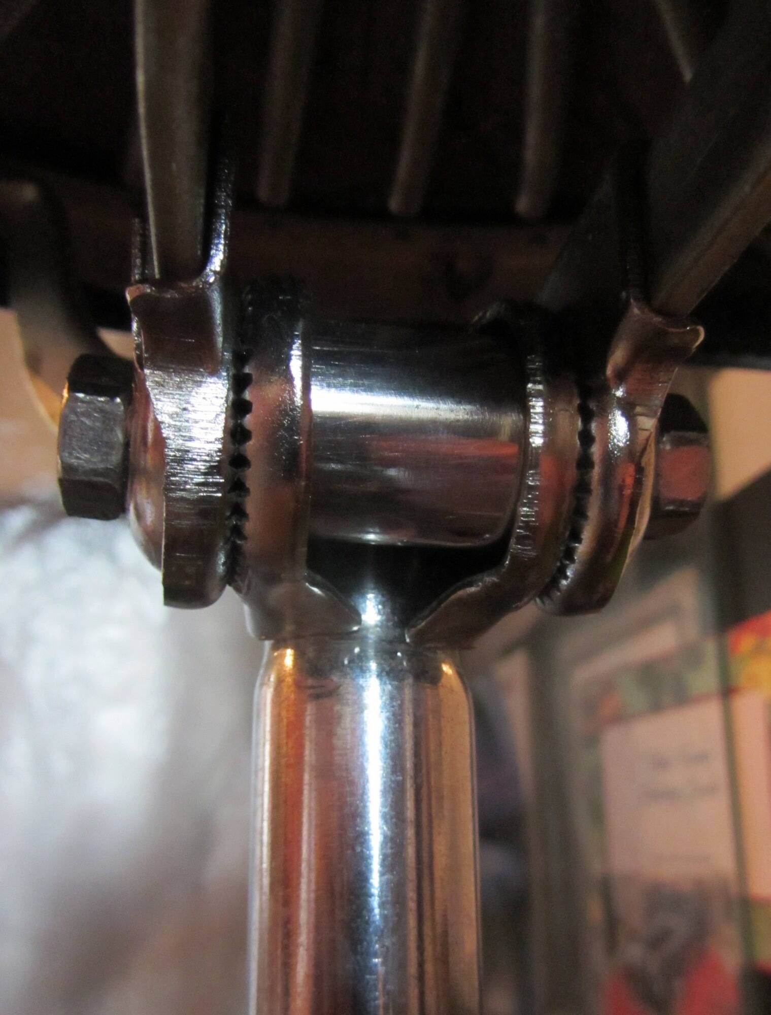

Проехал 30 км. Колеса не издали ни звука. И восьмерок не появилось. Значит, правильно собрал. Кстати, переспицевал колеса не от нечего делать. На старых спицах резьба в ниппелях намертво схватилась. Восьмерку выправить было нельзя. Да еще со стороны трещетки одна спица порвалась. Поэтому решил поставить новые спицы.
Другие работы по Спутнику:
1. Вставил распор в замок седла (по методу Kisa).
замок.jpg [ 825.22 КБ | Просмотров: 2232 ]
2. Проваривал цепь в парафине и вспомнил, что Kisa из хулиганских побуждений выварил в парафине ролики перекидки. Я пошел дальше, и в парафин закинул всю перекидку (в разобранном виде). Несколько раз двигал параллелограмм, пока весь воздух не вышел. Блок роликов предварительно собрал и отрегулировал в роликах небольшой люфт. Потом блок проварил в сборе. Спичкой прокручивал ролики, пока воздух не вышел. Потом перевернул блок на другой бок, и опять прокручивал. Самое главное, не давать воскопарафиновой смеси просто застыть. После этого ролики не прокрутить. Поэтому, нужно при остывании ролики прокручивать. Пока все работает. Не знаю, чем закончится, но грязи налипать точно будет меньше, чем на масло.
