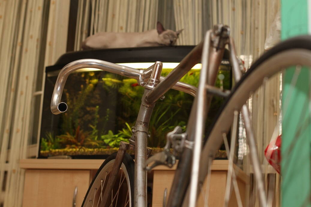

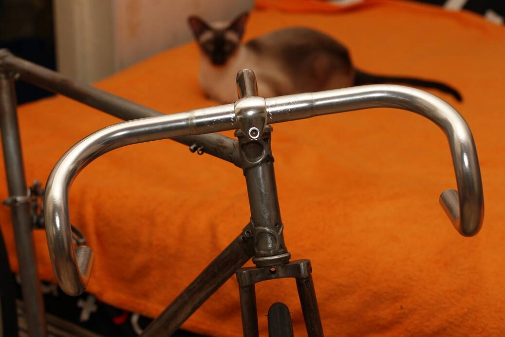

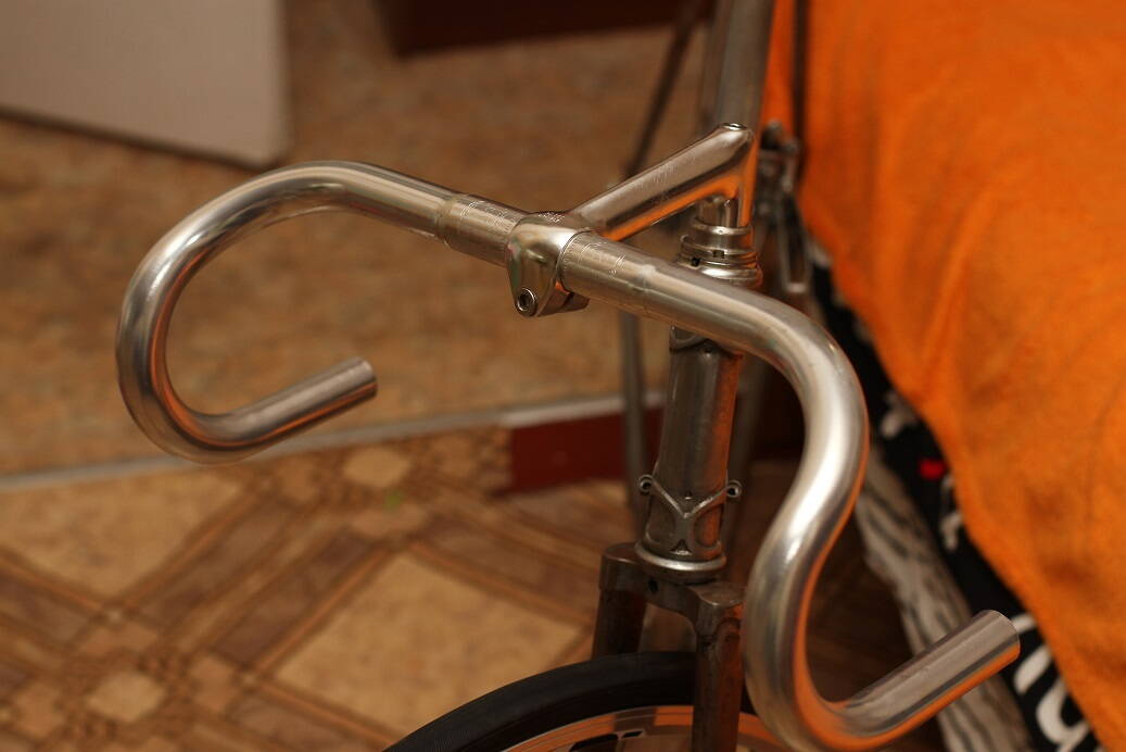

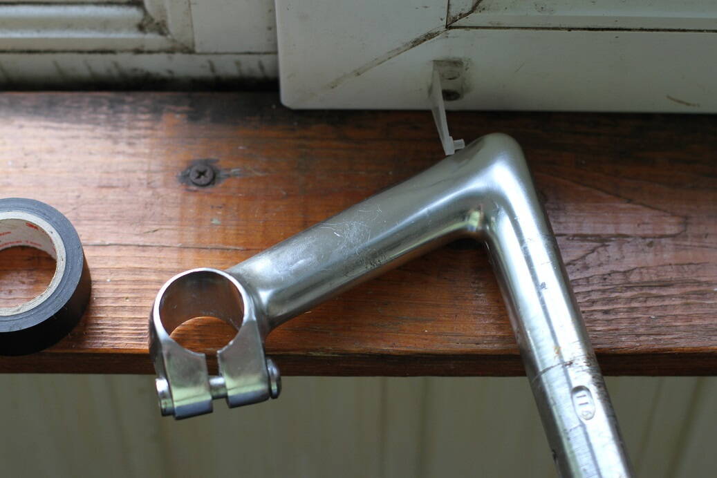

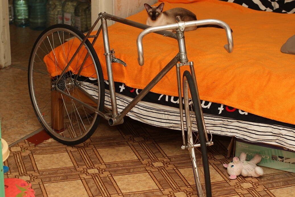

Немного фоток руля с выносом, сразу вопрос, можно ли вынос полировать (наличие покрытия на нем)?
IMG_9352.jpg [ 179.09 КБ | Просмотров: 1946 ]
IMG_9353.jpg [ 247.9 КБ | Просмотров: 1946 ]
IMG_9337.jpg [ 150.64 КБ | Просмотров: 1946 ]

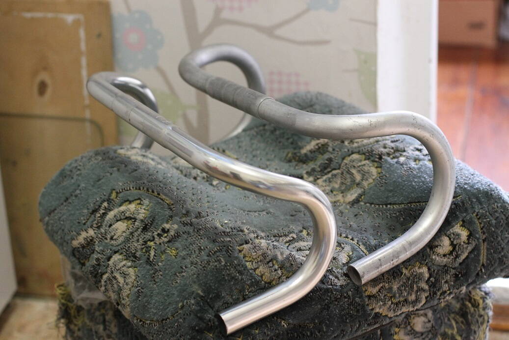

Ну и с "властелинами синих мисок":
IMG_9334.jpg [ 153.65 КБ | Просмотров: 1946 ]
IMG_9336.jpg [ 319.52 КБ | Просмотров: 1946 ]
IMG_9333.jpg [ 180.93 КБ | Просмотров: 1946 ]

novater
Ответ по поводу выноса.
Вынос 3ттт без покрытия (не анодирован), у меня такой был, полировал без проблем.
Допускаю вероятность того, что на моем покрытие кто-то ободрал. в этом случае Вам нужно вооружиться каким-нибудь моющим средством с высоким содержанием щелочи (проще всего купить, я использую средство для мытья кухонных плит от жира). Нанести на деталь (перчатки!!!!! задержка дыхания)))))), 10-15 минут ждем, покрытие слазит, деталь чернеет. черный налет убираем мелкой наждачкой (800-1500).
Способ примитивный, но действенный. Я так поступал с системами, рулями, тормозными ручками, тормозами, рулевыми......
Пока не знал этого способа, работал наждачной бумагой.... очень трудоемко. на один именно этот тормоз ушло пару часов....
Руль точно анодирован. его можно пропустить через щелочь и полировать при необходимости...

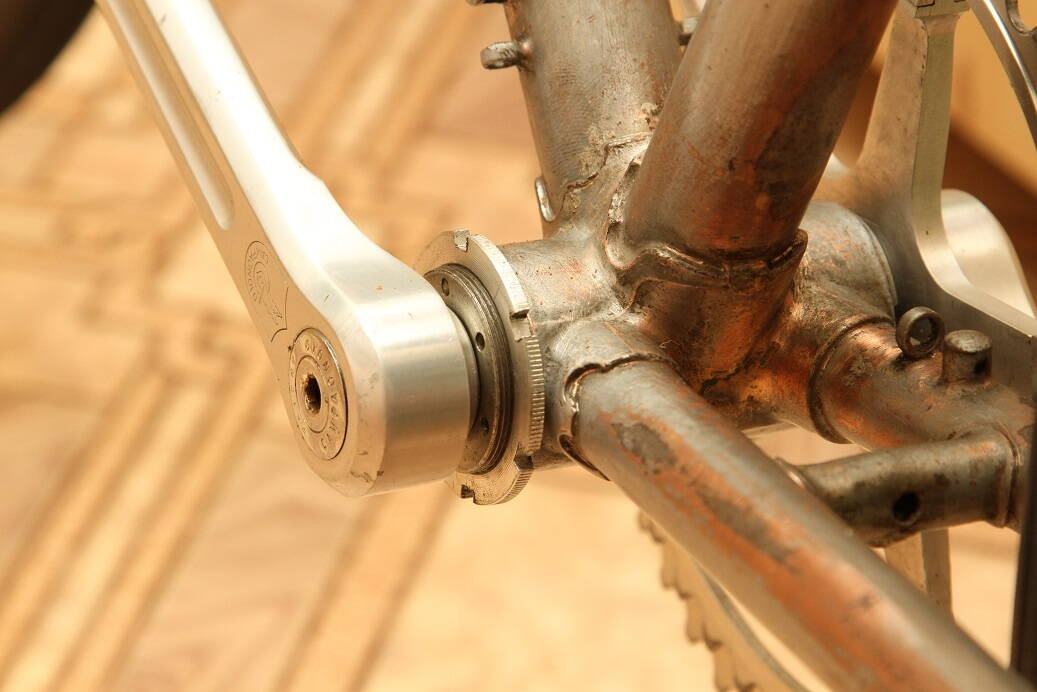

Baboshko
Большое спасибо за СЗ чашку с контргайкой, получил. Без нее (а точнее с моей "доработанной" чашкой) не вышло-бы следующее:
после сборки каретки на родных 6 мм. шариках вал имел люфт, при этом вращение вала уже было местами затруднено, не говоря уже о дальнейшем затягивании подшипника с целью избавиться от люфта. Излечить это решил заменой шариков на буржуйские 1/4 (6,35), они "родные" моему валу. Левая чашка после замены шариков, естественно, подалась еще больше влево. Даже СЗ чашка, которая на родных шариках стала идеально, на буржуйских уперлась в шатун. Юбка шатуна, таки была мною доработана. Вышло так:
IMG_9432.jpg [ 189.95 КБ | Просмотров: 1867 ]
Люфт пропал, подшипник нормально регулируется. Что касается правила -1 шарик, предпочел -0,5 альтернативе -1,5.
Что касается выноса, так он вроде анодированный, решил пока не трогать. А за способ избавления от анодирования, отдельная благодарность- пригодится.
